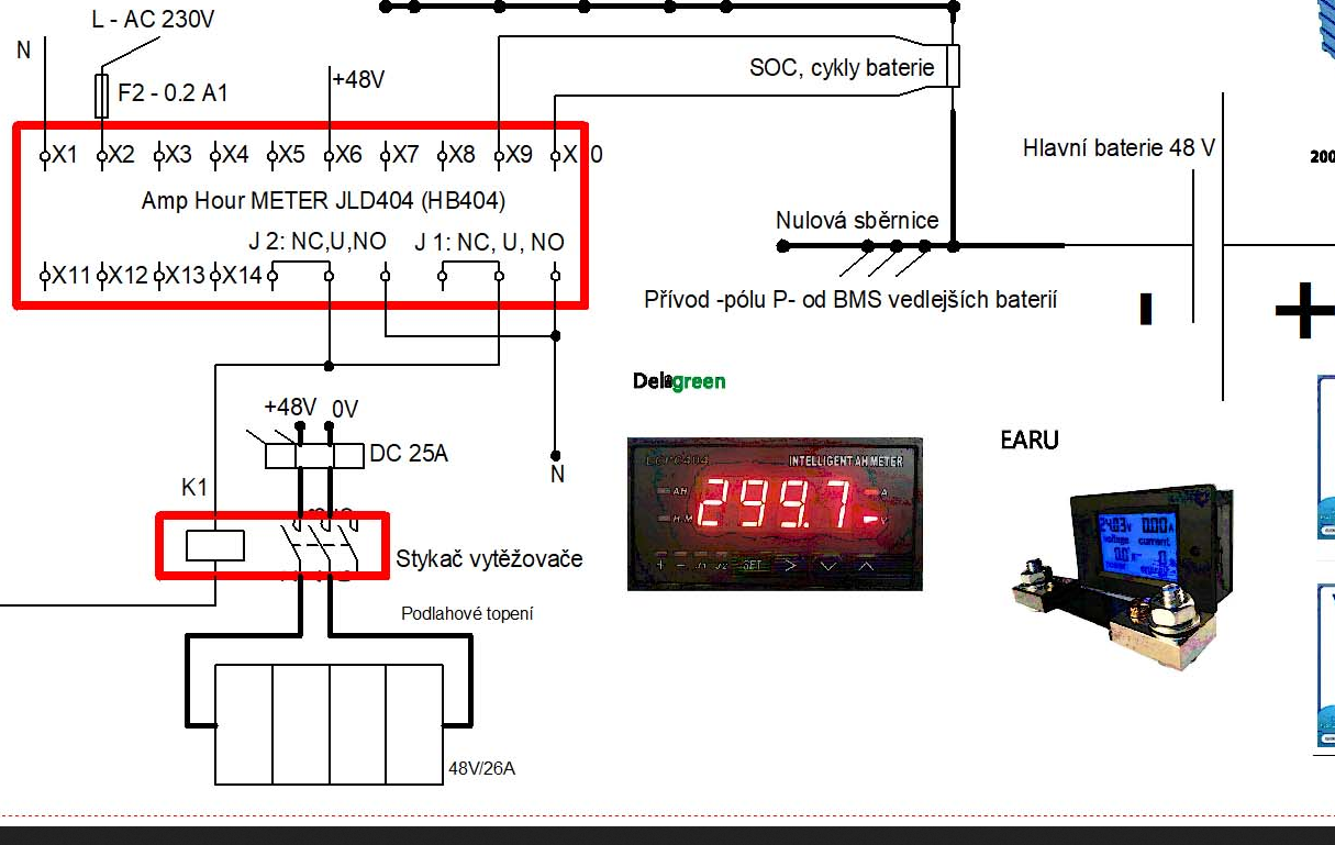

Elektrárna není nikdy hotová, pořád je co předělávat s tím, jak přicházejí nové možnosti. Téměř vše jde už přes HA. Před bateriema je společný bočník a napětí na něm jde přes INA226->esp32->esphome->HA.
Automatizace v HA pak zařídí co kdo potřebuje.
Na AC straně zatížení měničů sleduje Shelly EM a opět to jde do HA pro archivaci a automatizace.
Jde to dělat i jinak. Historicky mám zapojený měřič SOC HB404 a na něm se dají nastavit dvě relátka kdy mají spínat a rozepínat: A na něm mám nastaveno aby se zapnulo podlahové topení a zůstalo zapnuté dokud se baterie dobíjí.
