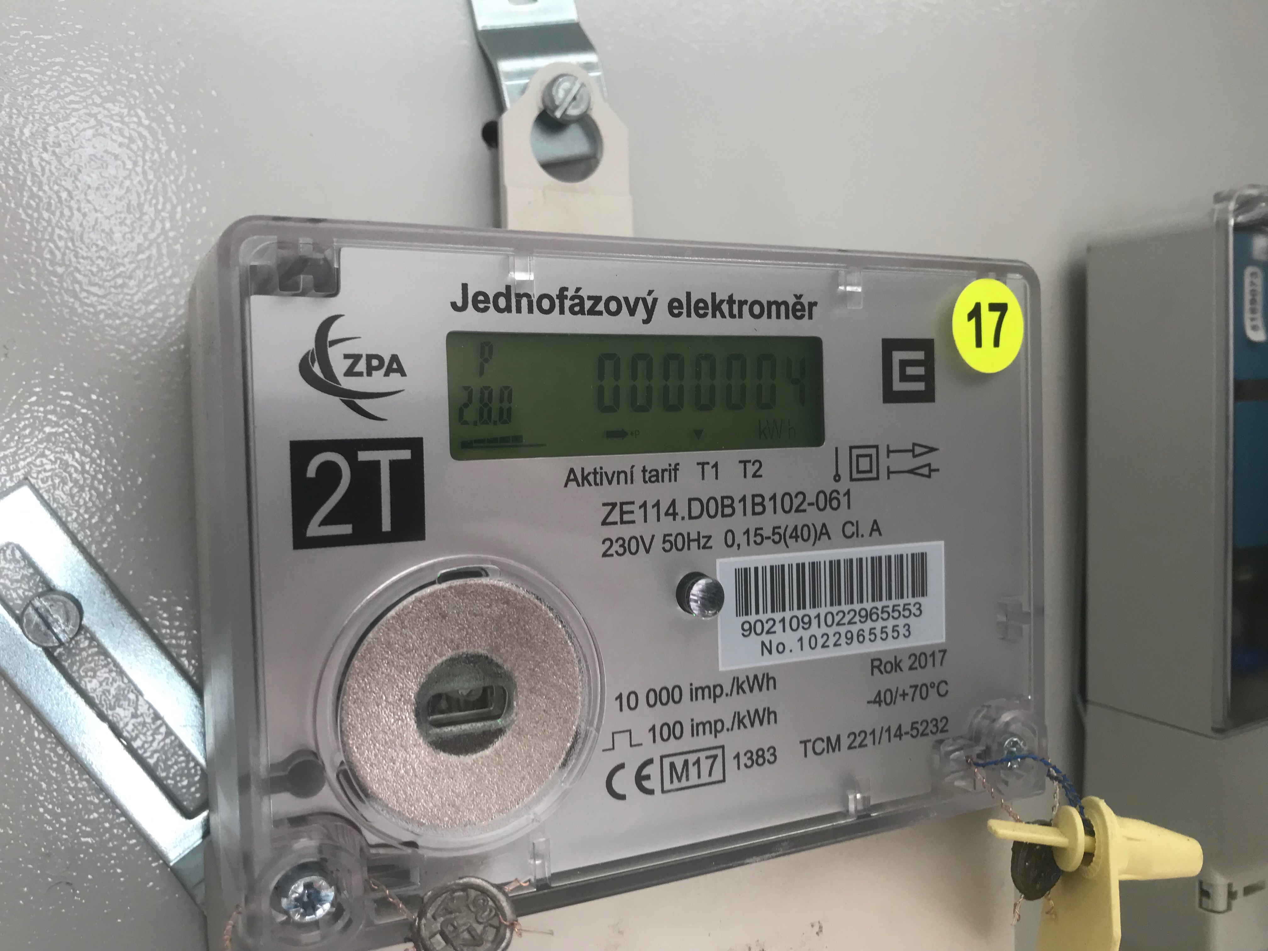

Ještě posílám fotku s hodnotou P a číslem elměru

Jednofázový elektroměr ZE114.D0B1B102-061. P s kódem 2.8.0 je celková suma přetoků za celé období činnosti toho elektroměru. Na displeji je zobrazena hodnota 4 kWh. Sledujte průběžně v čase za jak dlouho v počtu hodin nebo dokonce dnů se ta hodnota 4 kWh změní na 5 kWh. Při přetocích 50W by to mělo trvat 20 hodin, ale pokud se přetoky generují jen když je měnič v režimu by-pass tak může trvat i několik dnů než se nastřádá celková doba 20-ti hodin provozu v režimu by-pass s přetokem.

Rozumím, ty 4 kWh tam jsou už tak rok a byl bych právě rád, aby to tak zůstalo. cca od března jsme plně soběstační a až do tohoto dlouhého špatného počasí byl hlavní jistič vypnutý, takže nemohl přetéct ani jeden elektron. Nemám změřenou přesnou hodnotu, ale střídač si musí neustále odebírat pár wattů z DS i když jedu čistě na FV a potom využívám DRY kontakty na spínání nabíjení elektromobilu a hodnoty které to ovládají (minimální napětí na baterii) určují zároveň kdy se měnič přepne na síť, což nechci. Potřebuji jen odpojit elektromobil abych netrápil baterie v domě. To jsou důvody, proč mám většinu času vypnutý hlavní jistič. Teď ovšem bude počasí čím dál horší a dny kratší, tak jsem chtěl v první řadě vyřešit ty případné přetoky, protože jsem nevěděl, že je ta tolerance 115W. Vypadá to, že nejspíš tedy sem tam nějaký watt přeteče a střídač odebere pár Wh z DS a hlavní jistič může zůstat zapnutý. Než natočím 1kWh přetoku, jestli tam skutečně nějaké jsou, to bude trvat odhaduji měsíce možná roky, takže by to měl ČEZ skousnout
