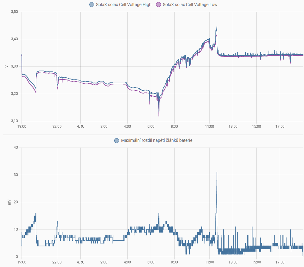

Jak jste řešili balancing? Šli jste na to přes Extend BAT FUNC? Či to řešili nějak jinak? https://kb.solaxpower.com/solution/deta ... a2d88b0023 Dá se nějak zjistit SOC celých baterypacků? Vím, že přes modbus se lze dostat k Min/Max napětí článků pro celou sestavu:

Co se týče toho balancování, tak mi jde právě o to, jak nejlépe docílit toho, aby měli podobné SOC v době připojení.
Napětí těch dvou T58 se pohybuje mezi 232V až 248V, což možná není moc, ale když vezmu v úvahu napětí těch 2 PV stringů (227V Východ+Jih a 266V Západ), tak se to nějak moc neodchyluje. Ano, určitě je vyšší napětí lepší, ale neefektivitu očekávám spíše v PV straně. Co se týče proudů, tak BMS hlásí maximum až 35A, pokud jsou vhodné podmínky (tj. není to 40A). Měnič to navíc limituje na 30A s tím, že to mám omezené 25A nabíjení 30A vybíjení, ale cokoliv nad 25A tam vidím nerad, protože i datasheet k baterkám říká, že 25A je doporučené maximum.
