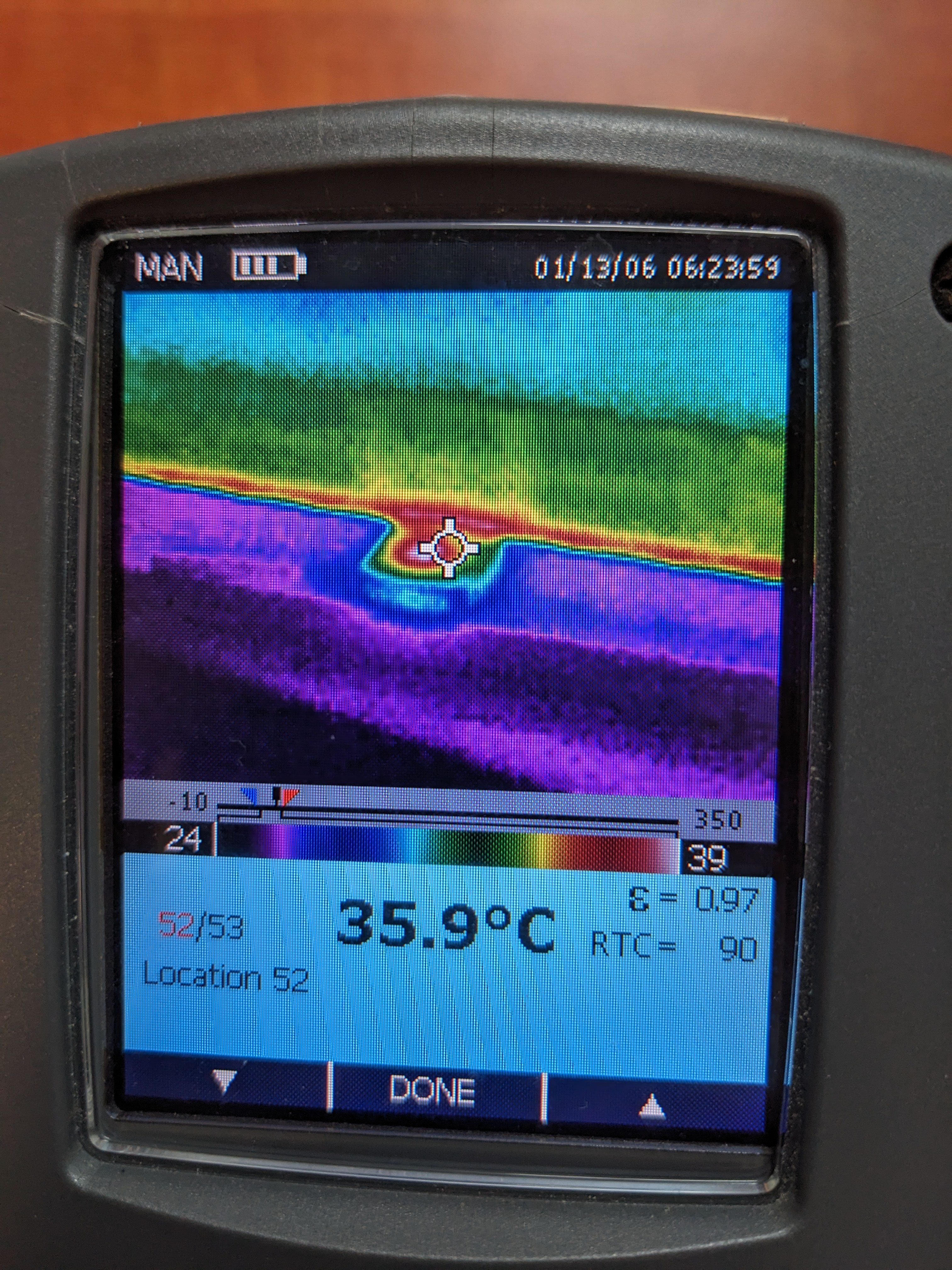

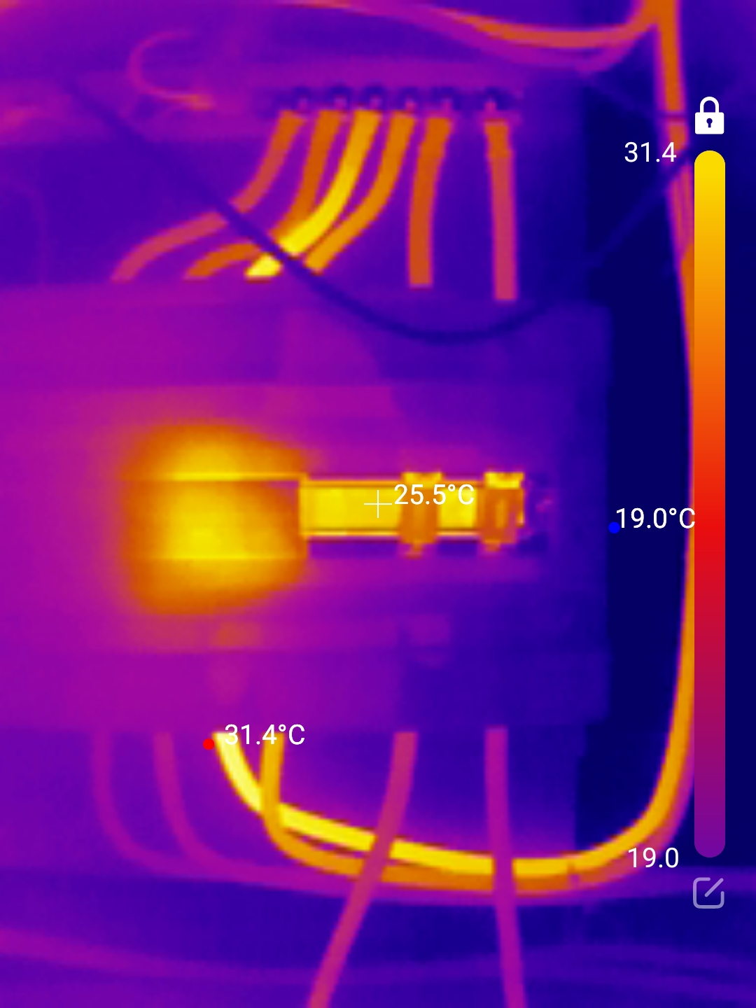

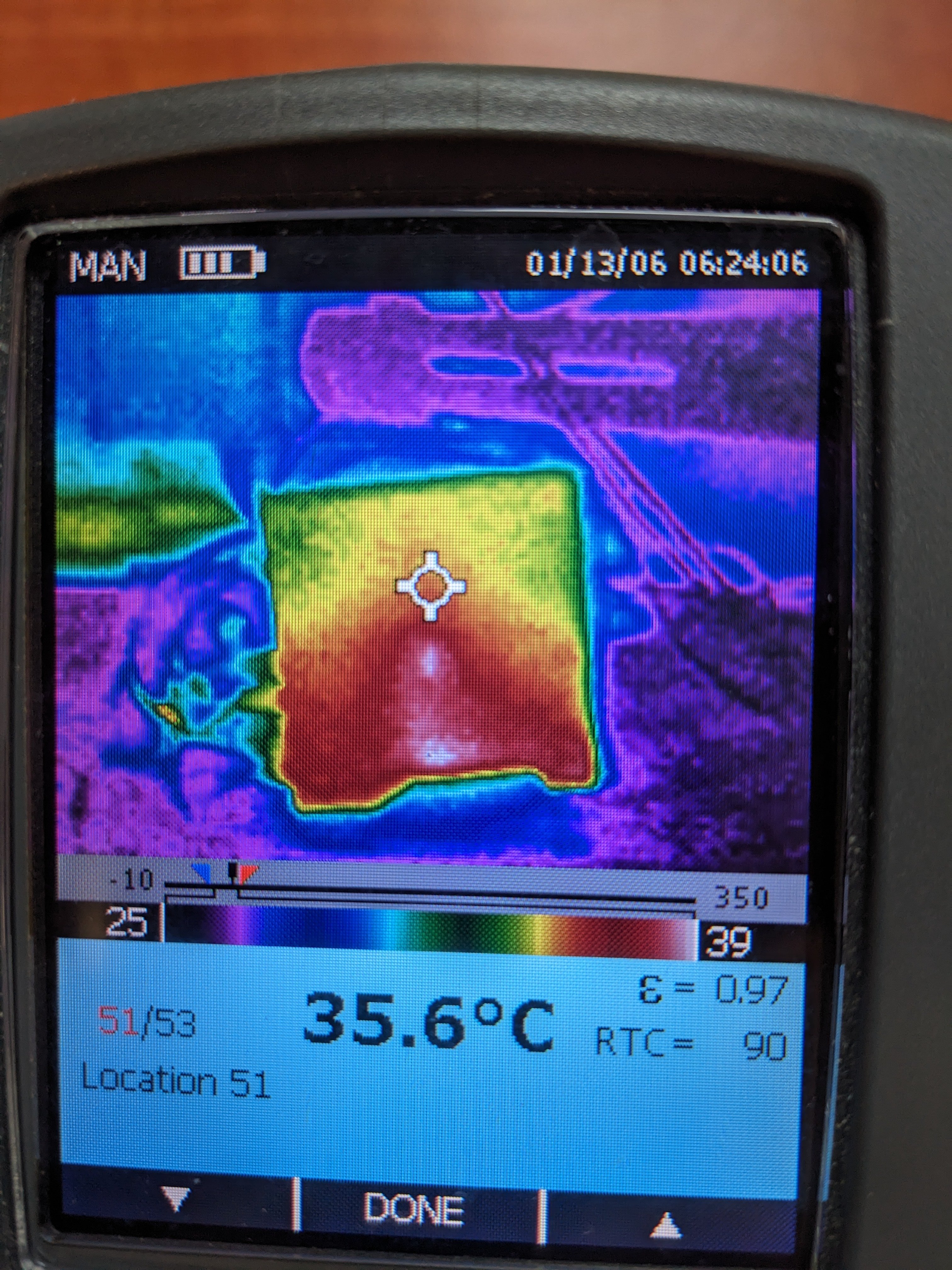

Přišla minulý týden, v práci máme Fluke Ti 20, tak jsem je trochu porovnal. Nic jsem nenastavoval, emisivita na Parkside 1,00 na Fluke 0,97.
Rychlovarka, z Fluke jen vyfocený displej telefonem, nutno stáhnout a registrovat jejich software, Parkside se chová jako flashdisk. Parkside má i normální fotoaparát, je možno v několika krocích zvolit zobrazení od normální fotky po čistě termovizní snímek. Velikost souboru cca 20kB.
Settop box.
Mini PC Lenovo
Něco málo z elektrárny.

Fluke Ti20 je asi 15let starý model, tenkrát stál myslím 70k, Parkside za 2800,- ukazuje podobné teploty, za mě spokojenost.
Mám ji doma po ruce, kdykoliv kouknu a zkontroluju, nemusím řešit papírování a půjčování z práce.

Nerez konvice nahoře, při zaměření na plast ukazovala 55 - 58°C, nerezový povrch kousek vedle 35 - 40°C.
Teploty neberu jako extra přesné, ale při kontrole spojů ukáže teplejší místa a upozorní na potenciální problém.

Pro základní kontrolu, jestli je někde něco teplého, tak je to ok. (Dodám, že nemám ten parkside, mám podobnou z amazonu) Většina těchto lenvějších (aliexpres kvalita s různým dekorem) trpí na jeden problém a to je pouze plně automatická stupnice. Nejteplejší je žluté, nejstudenější modrofialové. To znamená, že pokud je na obrázku něco hodně horké, tak to svítí žlutě, ale co je teplé, to neuvidíte, protože to bude příliš blízko teplotě pozadí. Viz porovnat ten obrázek konvice. Druhý nedostatek bývá, že se ta stupnice nedá "zamknout", takže když bych to chtěl pro kontrolu domu, tak dveře, okno, podlaha, strop... nic neporovnám mezi sebou, protože vždy to nejteplejší bude žluté, jen jednou bude žluté patnáct stupňů, jednou třicet. Na kontrolu rozvaděče tedy dobré, na porovnávání nic moc a stejně tak pokud by to bylo v prostředí, kde by byl na pozadí silný zdroj tepla. Furt to tam jde tedy měřit po kousku stylem namířím na bod, odečtu teplotu.
