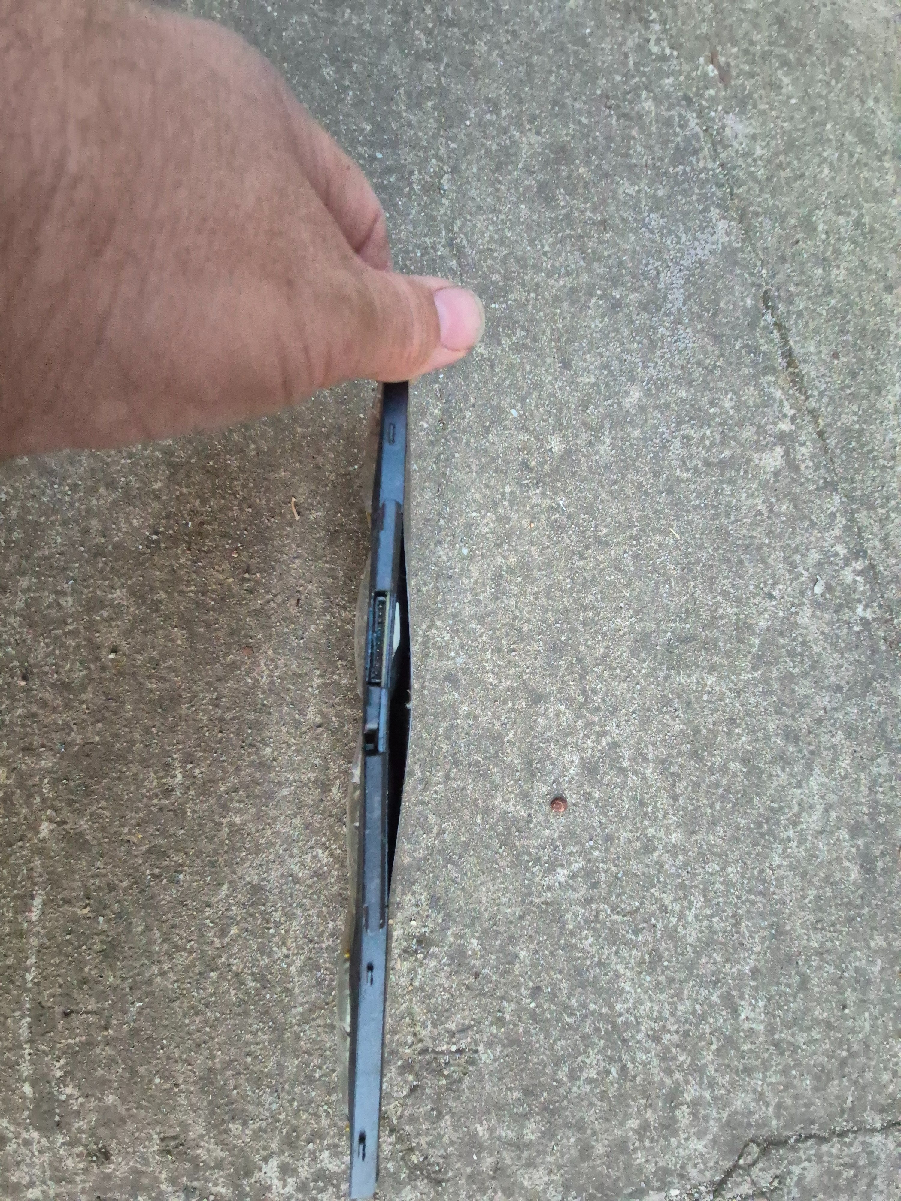

- Příspěvky: 7358
- Reputace:1039
Re: návrh dokonalé akumulátorovny
No pani ...
V patek vraceny notes po 3,5 letech, v pondeli praskle sasi, a takoveto prekvapeni vevnitr.
