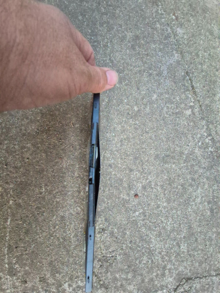

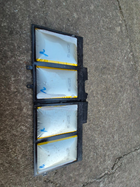

- Příspěvky: 6865
- Reputace: 957
Re: návrh dokonalé akumulátorovny
No pani ...
V patek vraceny notes po 3,5 letech, v pondeli praskle sasi, a takoveto prekvapeni vevnitr.
