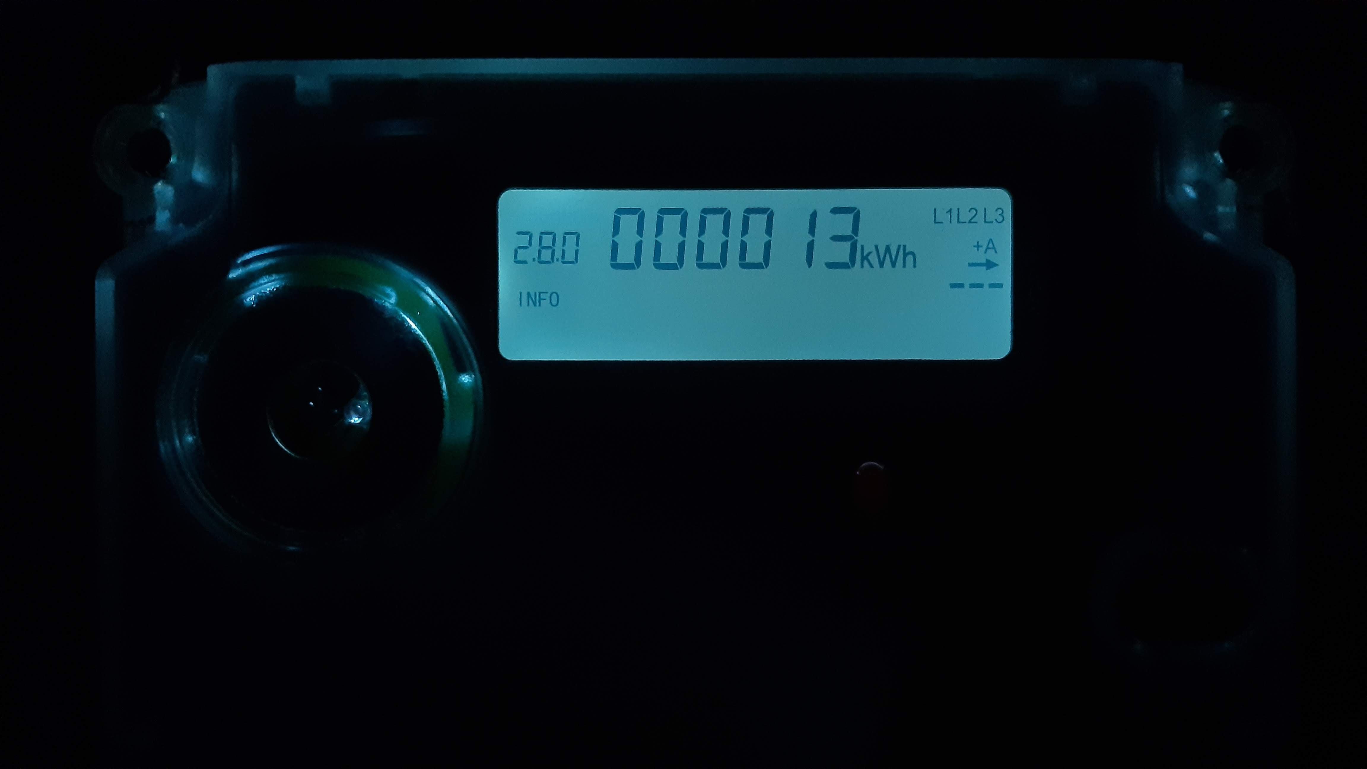

Přetoky třeba toho ,,Modráska" jsou fakt velmi velmi malé, za půl roku provozu jsem tam měl na hodinách 1kWh.Valdano píše: pon zář 02, 2024 8:13 am
Takže může nastat situace, že distributor sice žádost schválí a bude uzavřena smlouva o připojení, ale následně budou v budoucnu detekovány vyšší než tolerované míry přetoků. Kromě toho, že ty přetoky provozovatel zaplatí jako spotřebu tak mohou do budoucna následovat v horším případě i pokuty za opakované přetoky jelikož se to u takového typu měniče bez dynamického limiteru bude znovu a znovu opakovat.
Přetoky klasické ,,Balkonovky" jsou významně vyšší, tedy pokud to v Česku není možné, není co řešit - bez doplnění nějaké formy limiteru, to je zcela jasné - nijak to nezpochybňuju.
Přetoky za ty dva měsíce :
Pořád je zde ale i ten trvalý odběr, který je u mě non-stop 150W (jinde třeba 200W) - pak taková malá ,,Balkonovka" třeba 140W smysl stejně dává a to i ve spojení třeba s jedním panelem a malou baterií i bez limiteru.
140W x 24h = 3,36kWh denně, za rok pak 1,23MWh aniž bych měl jediný Watt přetoků - při použití ideální balkonovky.
9 - 18 jsem u nás na stálých 240W v kombinaci s dalšími spotřebiči, které jsou zapnuté, zde by i verze 240W bez baterií nevytvořila ani Watt přetoků.
Pokud doplním jedno topné těleso 600W, s denním odběrem 9-18 jsem na 840W a i klasická balkonovka dává smysl i bez přetoků a zbytek zásobníku vody se ohřeje až po 18h klasicky ze sítě.
Vždy lze najít nějaké řešení - nějaká legální varianta - strašit pokutama mě nedává moc smysl
Pokud jsem dobře pochopil, Vanilka také našel variantu, jak legální balkónovku vytížit tak, aby přetoky prostě nebyli.
A pokud jedu pryč, spotřeba klesne, prostě to jen vypnu.
