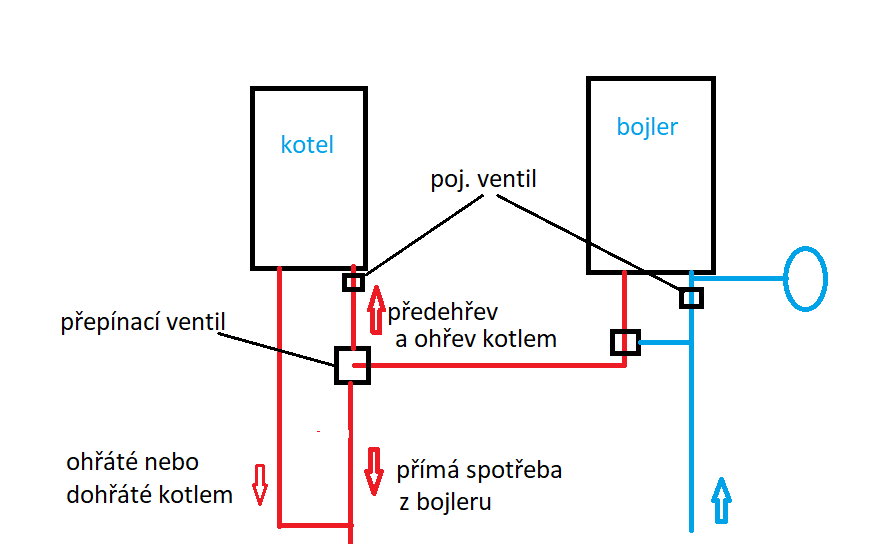

Každý výrobce bojleru ti napíše, že voda z něj už je pouze užitková. Podle mě se tím chrání, aby nebyl napadnutý například v případě legionelly, nebo jiných potvor, které se ti tam mohou namnožit, když se nebude používat.
Dá se to zapojil třeba i takto. Na bojler dát termostat se třemi kontakty, který by ti rovnou ovládal ten dvoucestný ventil a nastavit na něm například 50 stupňů. Dokud by byla voda nahřátá na vyšší teplotu, šla by k odběru rovnou, pokud by byla teplota nižší, vždy by se dohřívala přes průtokáč.
Asi bych si ještě ověřil, jak ten průtokáč zjistí, kdy má začít ohřívat vodu. Pokud by to bylo na základě poklesu tlaku, tak v tom tvém zapojení by zřejmě dohříval vždy, pokud by se otevřel kohoutek. V tom mém, by to měl „podržet“ pojistný ventil průtokáče a nemělo by se to dít. Další variantou by bylo, propojit elektricky ten termostat a průtokáč, aby se při dostatečné teplotě v bojleru voda nenahřívala, ale to už by byl zásah do funkce průtokáče.
