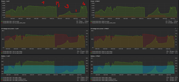

Ja mam ten isty problem, ten isty menic. Mne to robi pracka a susicky ovocia. Takisto sa to stava pri vypinani boilera alebo darlingu. Menic zacne hladat prac. bod a zvysuje prud. Ale ak pocas tohto procesu dojde k prudkemu poklesu odberu padne na nulu a zacina odznova a takto sa zacykli. Problem je len pri vypinani zataze.
Zahada mi je preco je to hladanie prac. bodu take pomale - radovo 5-10 min. Ved to by malo vediet zregulovat za radovo sekundy.
Docasne obidenie problemu c1: zapnem el. radiator, staci 1kw a pockam kym nastupa prud a potom ho vypnem. zvaca si uz udrzi prac. bod a fici az do dalsieho "spadnutia"
1. nabija spravne
2. Nabijanie zhodene
3. zapol som radiator a cakam kym prud nastupa
4. radiator vypnuty

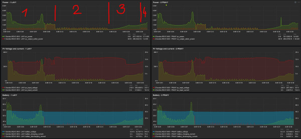

Docasne obidenie problemu c2: vypnem susicky kym nenastupa a potom ich zapnem
1. nabija spravne, susicky zapnute ( zubky - zap/vyp. ohrevu)
2. susicku brania vystupaniu prudu
3. vypnute susicky, pud stupa
4. zapnutie susiciek, nabijanie pokracuje.
