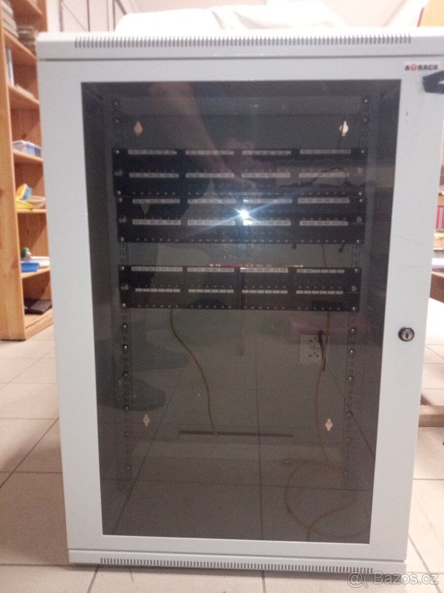

Prosím poraďte. Mám 3 Akuracky ( 51,2/100A) výška je 13cm šířka (na šrouby 51cm) hloubka 48cm (od šroubů) ale vepředu je ještě 3,5cm účkový úchyt.... Váha jednoho Akuracku je 44cm. Má někdo tyto baterie v racku, jestli stačí takový ten na switche? Jako někdo nabízí na inzerentním portále, viz foto? Děkuji

nevím kolik váží ty baterky co tam chceš dát... jako rack snese docela hodně. 16s100Ah bude vážit kolik? 36kg? Asi to udrží, ale možná bych se raději podíval po racku který má uchyty 2 (třeba jeden pevný vzadu a jeden posuvný - nemusí to mít 2 posuvné) a potom se tam dají koupit police. Sice ti každá police 1U zabere, ale bude se ti s tím výrazně lépe manipulovat.
Věř mi... vím jak skoro nemožné je v jednom člověku přidělat do racku server co nemá ližiny, ale má jen přední úchyt a váží 20kg.

Jedna baterka váží 44kg (ne cm jak je chybně uvedeno)

no v tom případě platí to co jsem řekl... chceš v racku police a baterky šoupat po polici
