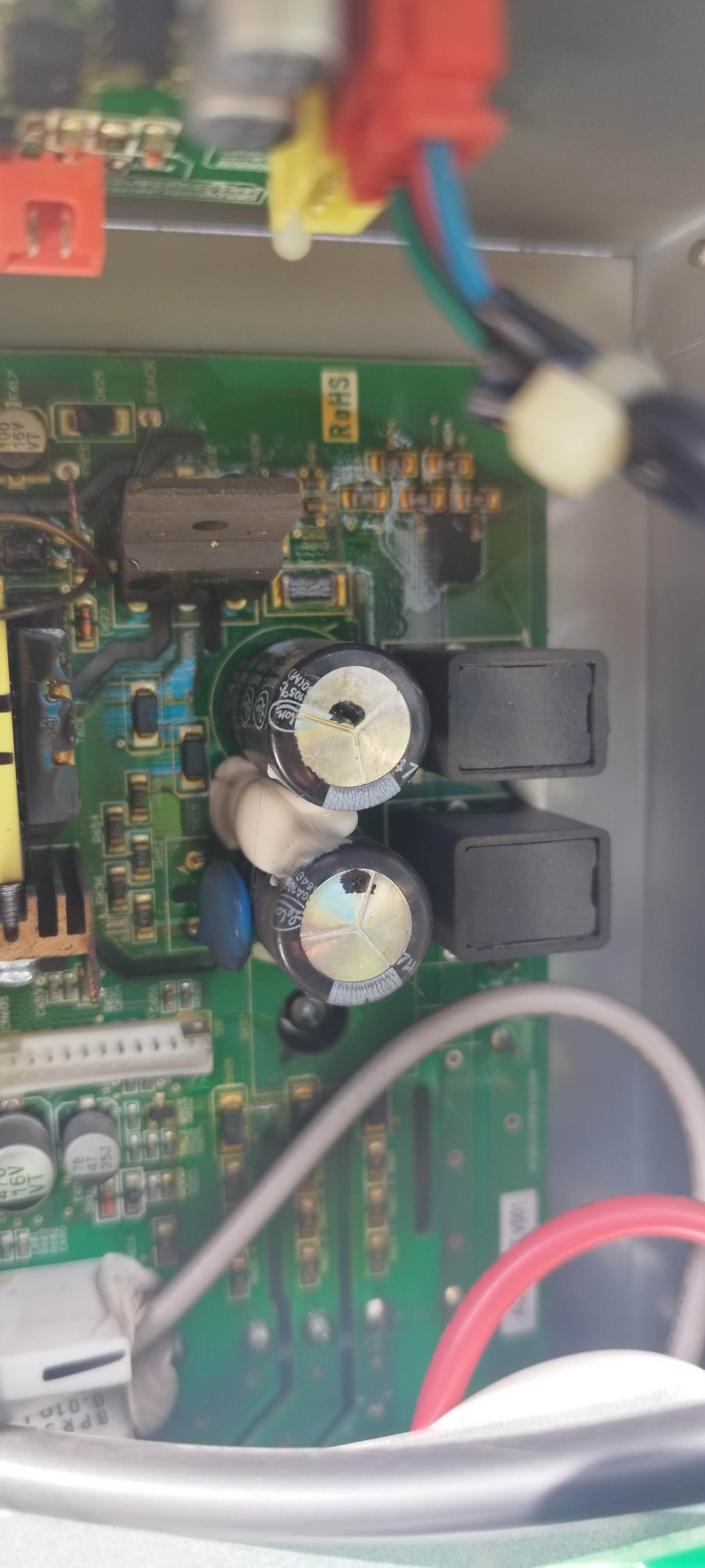

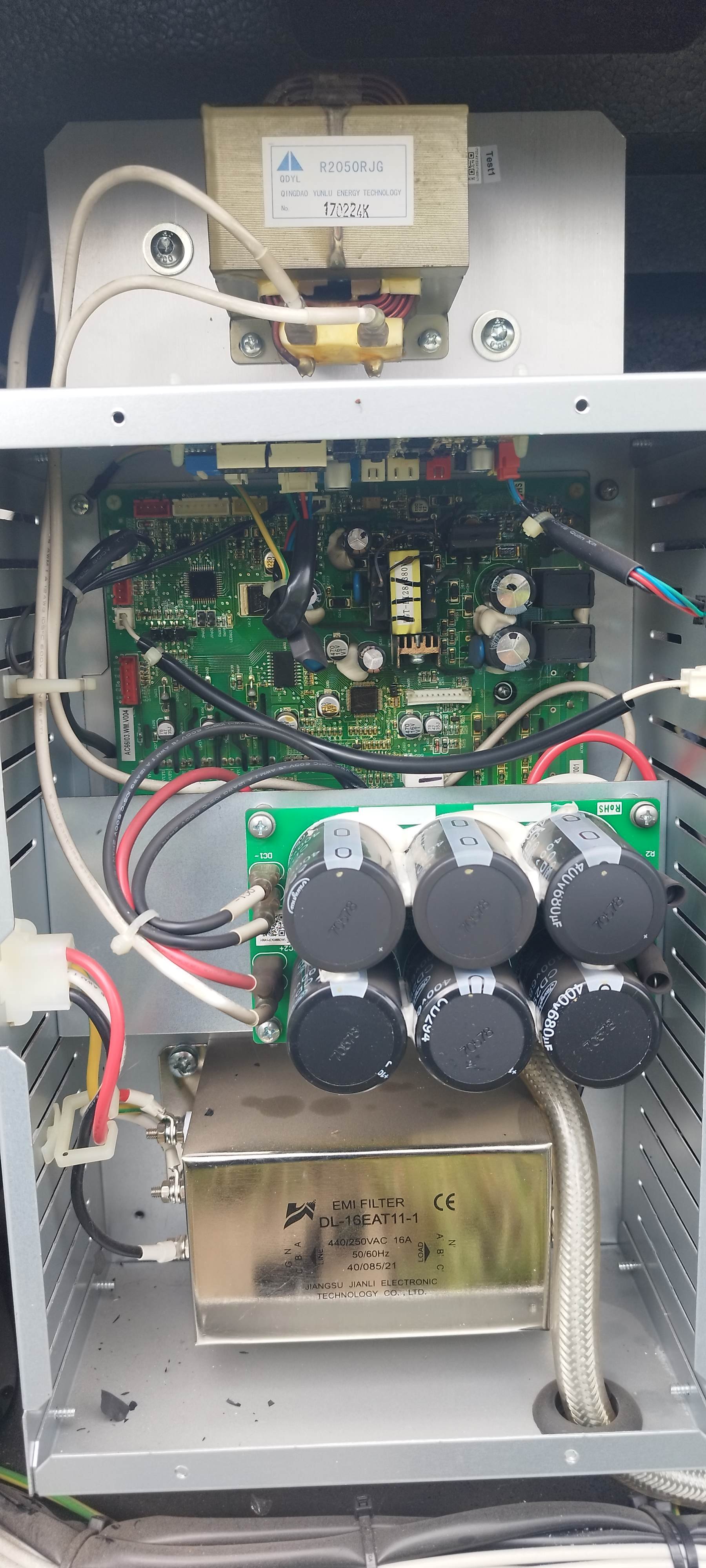

Tak viník se našel, přetoky dělá venkovní jednotka TČ. Je řízené tak na vstupu kompresoru je nejspíš frekvenční měnič viz foto a někde tady jsem četl že poškozené frekvenční měniče můžou dělat přetoky. Tak co teď s tím, nový FM určitě bude za majlant, tč je jinak normálně funkční tak nevím jestli to řešit?

Ten horní kondenzator vypadá že je nepatrně nafouklý. Mohl by to být zdroj problému?

Presne takhle udelal pretok 3f frekvencni menic na brane u rodicu. Dokud jsem nezprovoznil FVE nebylo to znat spotreboval ho barak ale kdyz stykce odpojil CEZ a zustal tam jen ten menic zacal byt pretok tak jsem vymenil frekvencni menic za novy 1f ten puvodni mel prorazeny nejspise polovodic.
Paulob píše: pon srp 05, 2024 4:12 pmTak viník se našel, přetoky dělá venkovní jednotka TČ. Je řízené tak na vstupu kompresoru je nejspíš frekvenční měnič viz foto a někde tady jsem četl že poškozené frekvenční měniče můžou dělat přetoky. Tak co teď s tím, nový FM určitě bude za majlant, tč je jinak normálně funkční tak nevím jestli to řešit?
