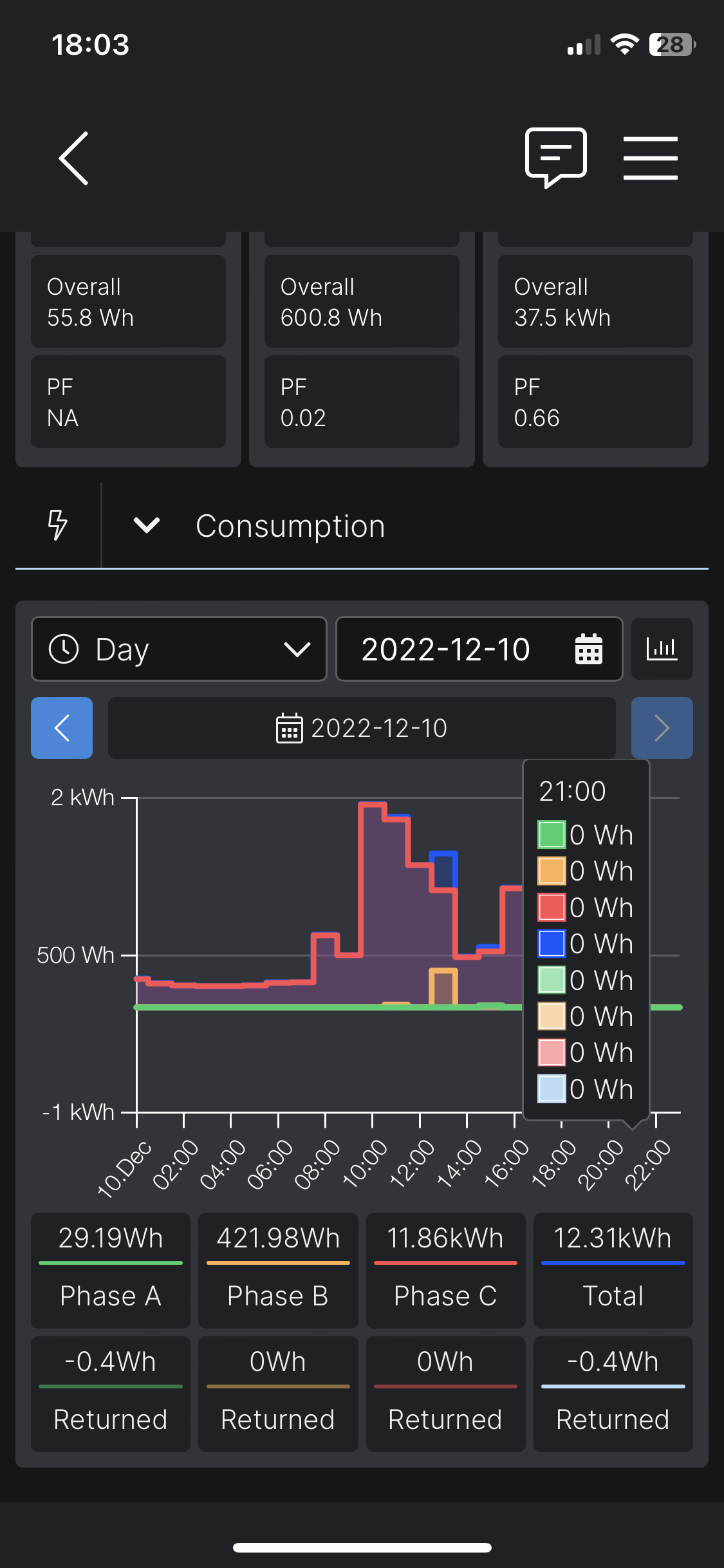

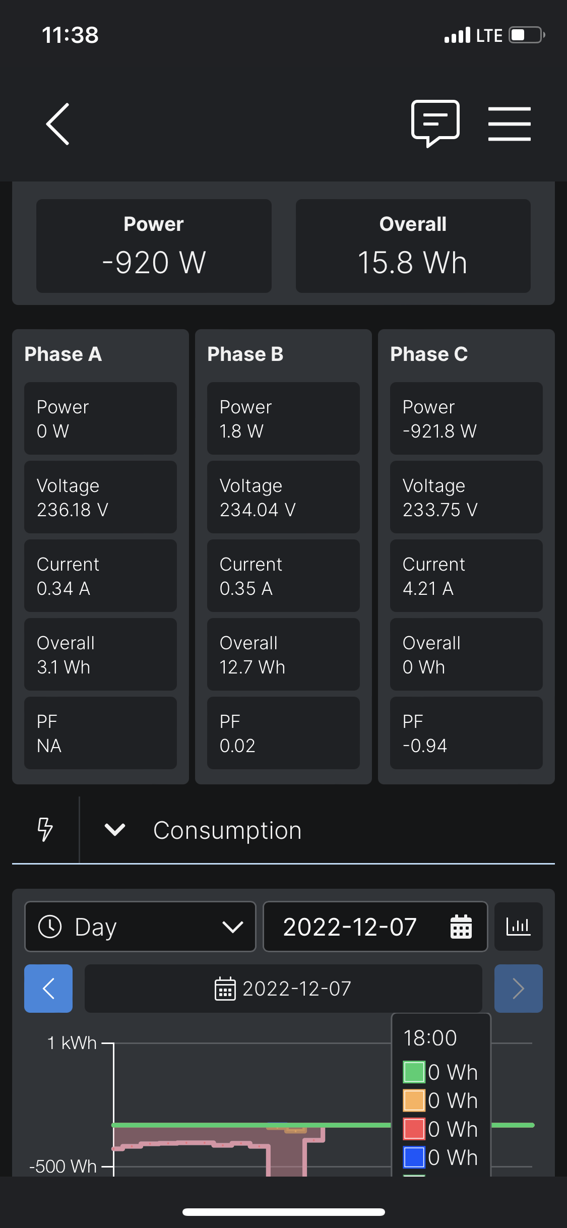

Klegovy zbyl novej Shelly tak sem ho vzal. Jedu barak na 1f. Na dvou fazich nemam zadnou spotrebau( pouzivam jen na indukcni desku) ale ukazuje se tam pretok 2-3w pritom multiplus mam na fazi kde pretok neni. Nesetkal se stim nekdo? Prijde mi to jako nejaka indukce. Diky
- Příspěvky: 4046
- Reputace:566
Re: Elektroměr-měření spotřeby
pravdepodobne chyba mereni ktera tam vznikne kdo vi jak.
Tak po otoceni mericich transformatoru sipkou proti toku smeru energie ukazuje dobre jen na fazi A stale malej pretok pritom menic mam na fazi C. Opravdu teda asi nejaka chyba mereni nejspise.

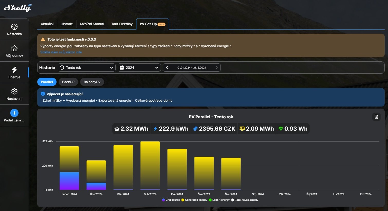

Tak jsem si všiml, že v Shelly si začali pohrávat s měřením PV. Do nedávna byla všude jen zmínka, že to jde, ale kde nic tu nic a nyní se to již dá najít v Shelly Control.
Měření s přetoky - OnGrid, BackUp - i zde můžou být přetoky, než se odpojí síť a přepne se čistě na panely.
Spotřeba z baterie skrze UPS (BackUp) - samostatný měnič. Trošku zkresluje, protože i ta baterie může být dobíjena ze slunce. Tady se nejspíše bere, že je dobíjená z jiného zdroje, třeba z centrály...
Výpočet, kolik to nasosá z baterie (když nesvítí), nikde není, protože zatím neprodávají zařízení, které by měřilo přenosy proudů z a do baterie.
Samozřejmě by se to dalo pořešit skrze externí shunt a poslat si to do externí aplikace skrze MQTT.
Je tam výpočet i z balkonovky, ale to už je při mém zapojení trošku zmatečné, tak to sem ani nedávám.
