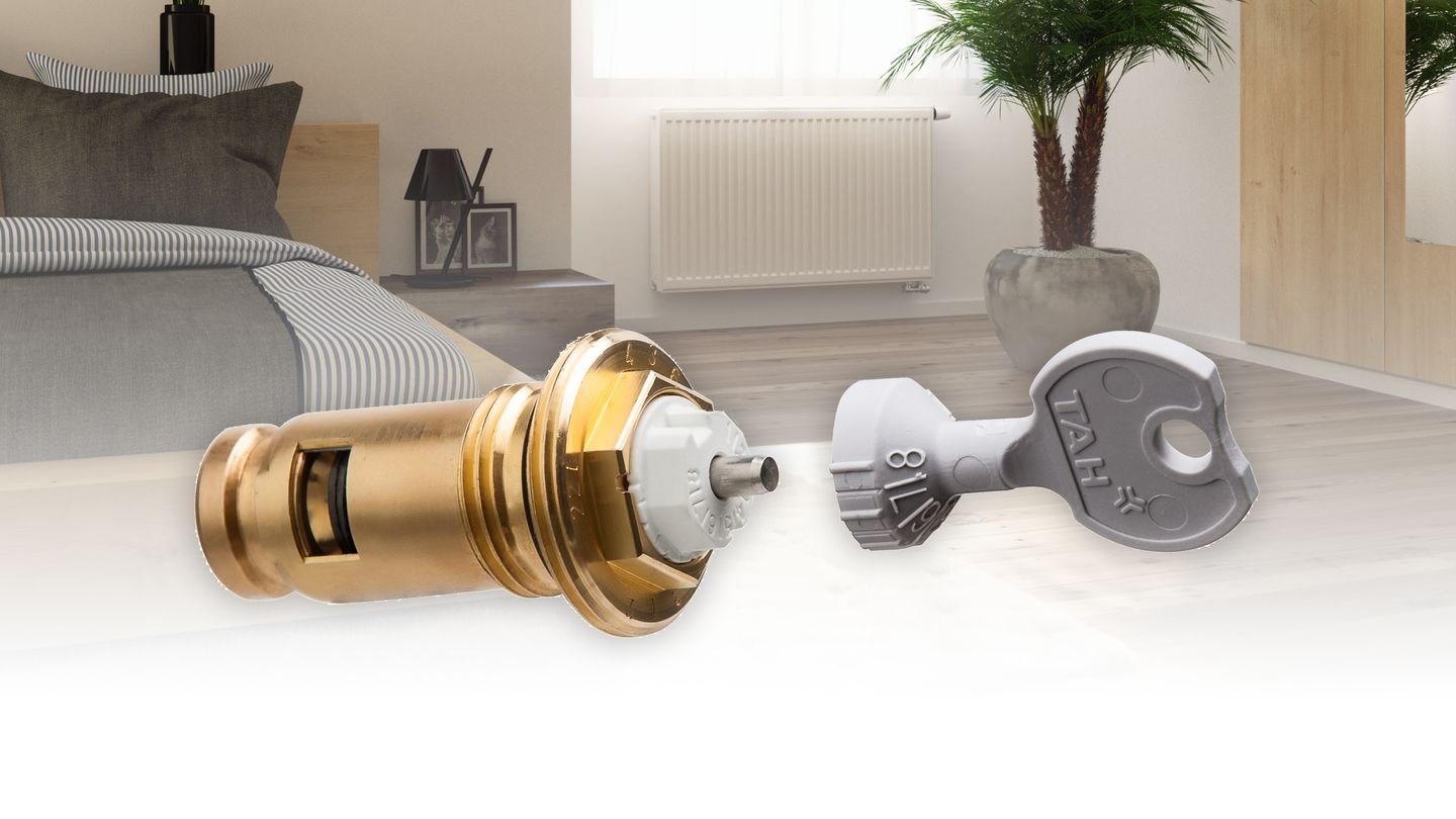

nějaký návod nebo odkaz jak vyvážit hydraulickou soustavu? Nastavit správné průtoky radiátory? Díky
kdo si hraje nezlobí
- kamils
- Příspěvky: 140
- Reputace:14
Dělal jsem to tak, aby z každého radiátoru vytékala stejně teplá voda. Hydraulický zkrat (moc velký průtok radiátorem) poznáš podle toho, že teploty zpátečky a topné vody jsou podobné. Teplotní spád by měl být 10 - 15 - 25 C, podle toho jak je navržena soustava.mopadzi píše: ned črc 28, 2024 10:20 amnějaký návod nebo odkaz jak vyvážit hydraulickou soustavu? Nastavit správné průtoky radiátory? Díky
Je s tím drbačka, ale jde to nastavit. Chce to teploměr s vzdáleným čidlem, které lze přiložit na zpátečku z radiátoru (čidlo jsem dal do kousku mirelonové izolace a "nacvaknul" na trubku) a klíč na regulaci průtoku. Sundat všechny termo hlavice a topit na konstantní teplotu, teplota v místnostech by měla být stejná během celého nastavování, vše odvzdušněné.
Větev po větvi, nejprve postupně přitáhnout (snížit průtok) těch radiátorů na začátku větve, ať začne cirkulovat voda i v tom posledním. Nechat ustálit a snažit se doregulovat ostatní, aby teplota zpátečky byla ze všech radiátorů větve stejná (topím na 50C, spád má být 15C, tak zpátečka se má vracet 35C). Jedná změna ovlivní celou větev, vše je paralelně. Chce to nespěchat a nechat čas na uklidnění a odezvu teploty.
Jednotlivé větve mezi sebou se příliš neovlivňují, pokud čerpadlo vytvoří dostatečný tlak v soustavě.
Prakticky to nakonec mám nastaveno tak, že poslední rad. je otevřen naplno a postupně ke stupačkám jsou rad. více přivřené. Je to jen amatérský způsob, snad někdo na foru TZB by věděl poradit lepší postup.

Nejsem žádný topenář, ale to nastavení tak jak bylo popsáno bys měl udělat připojovacím šroubením při plně otevřených ventilech.
Ventil má jen regulovat, ne vyvažovat... samozřejmě pokud máš nastavovací šroubení u topení.

Nenapsal jsem, že popisuji ventil v radiátoru tzv. ventil kompakt. Jsou tam značky a každá odpovídá stupni škrcení. Více tady Připojovací šroubení slouží k uzavření trubek, když je potřeba oddělat radiátor bez vypouštění topení.camel1cz píše: ned črc 28, 2024 6:56 pmNejsem žádný topenář, ale to nastavení tak jak bylo popsáno bys měl udělat připojovacím šroubením při plně otevřených ventilech.
