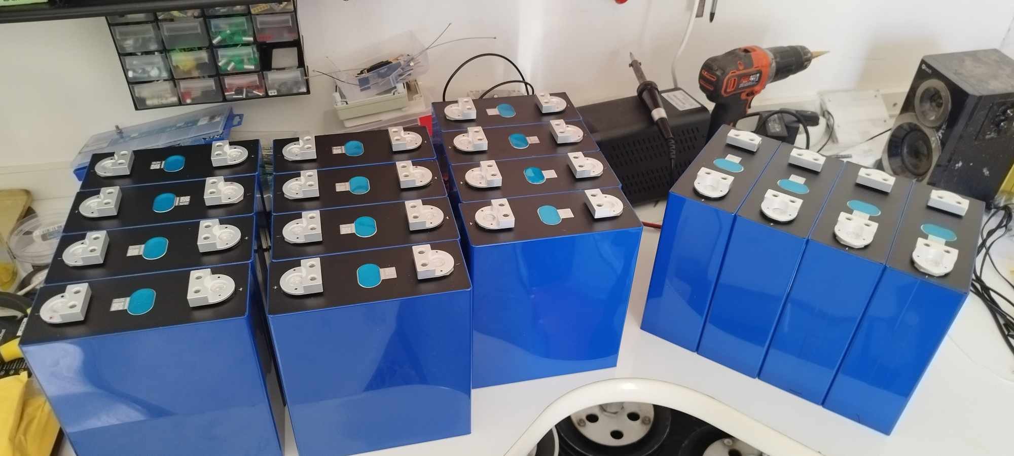

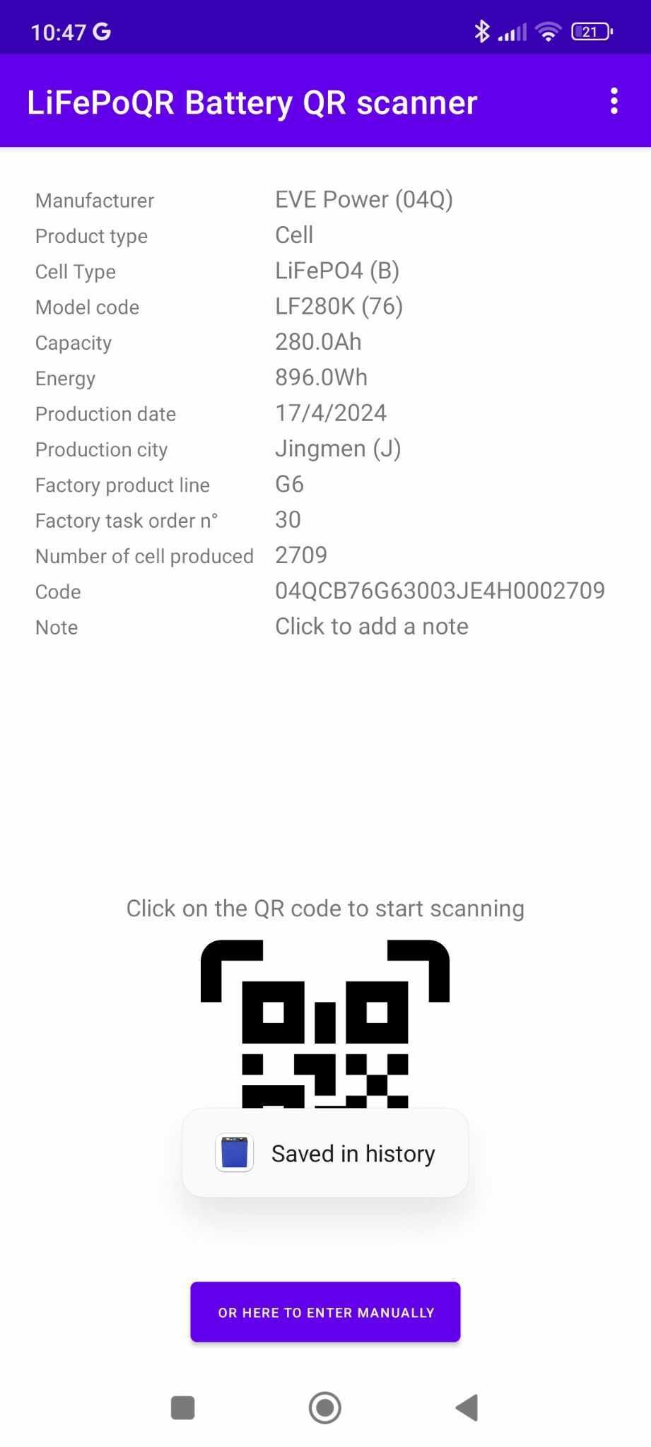

Re: Můj ostrůvek Pardubicko
Děkuji všem za co zde doporučovali lifepo4 z Nkonu. Dnes dorazily, vizuální kontrola článků vše naprosto ok, bez oděrek, nějakých známek deformace a pod. Nádherně rovné. QR kody všechny v pořádku, tak jsem je všechny naskenoval a články byly vyrobené některé 17.4.2024 a některé o den později. Jsem hodně spokojen za tu cenu.

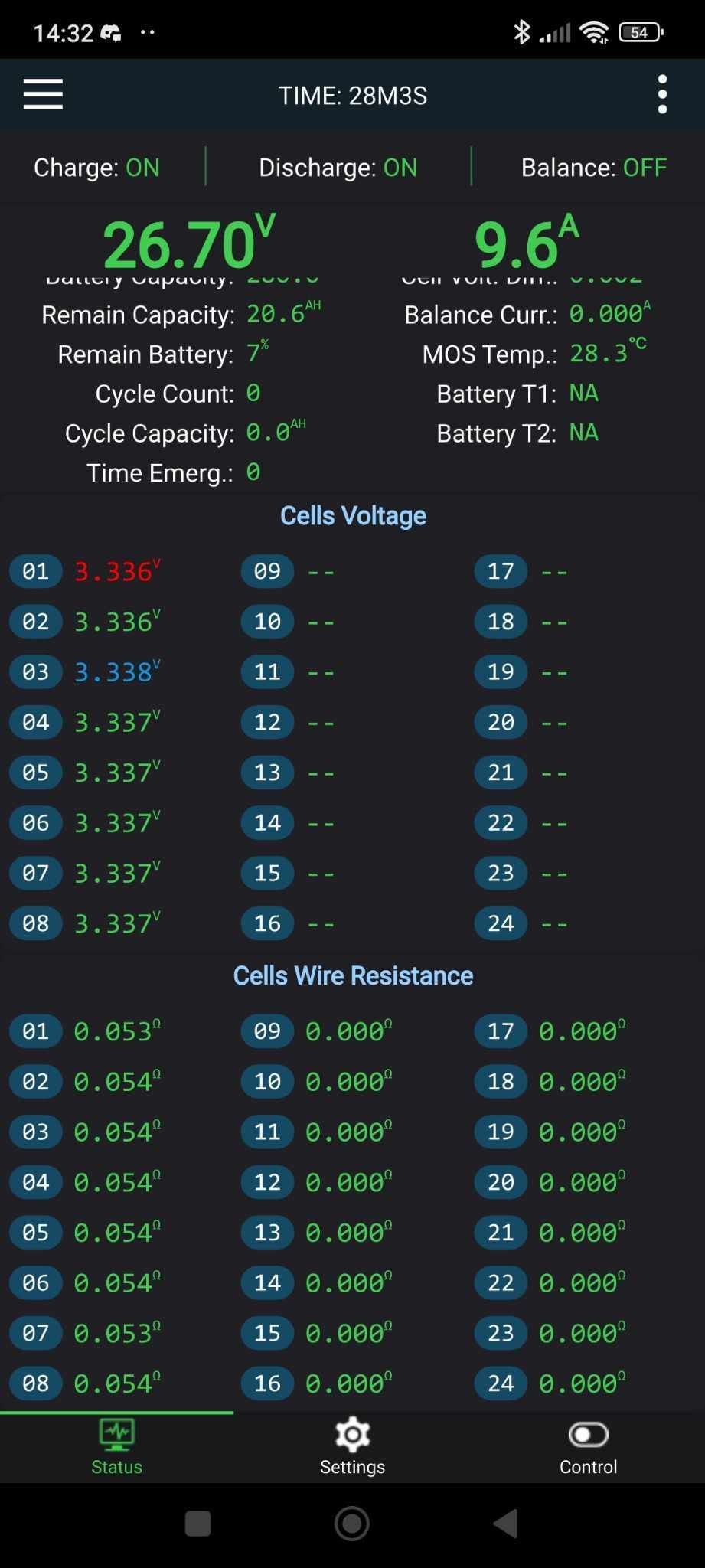

Zapojeno prvních 8 článků do serie a připojena BMS. jakou hladinu napětí doporučujete pro balancování? továrně tam mám od Číňana 3,000V jinak do nastavení ochran atd předpokládám šahat nemusím protože jsem nastavil přímo v BMS lifepo4. Je mi jasné, že nabíjecí napětí musím nastavit na měniči pak podle provozu v bezpečných hladinách.
Ja mám nastavené balancovanie po prekročení 3,45V. Na nižšom napätí to nemá zmysel.
Stručně, všechny ty hodnoty, co jsou od číňana výchozí, tak jsou více či méně blbě. Přenastavit tedy musíš všechno. Jak teploty, tak i limity napětí. Hodnota pro balancování musí být u LFP až za plochou napěťovou křivkou, když už napětí ke konci leze nahoru. Třeba já mám nastaveno nabíjení na 54.4V, což je 3.40 a balancování mám až od 3.43 Při běžném provozu balancovat netřeba, až když začne něco ujíždět. Pro ochrany, tak ty jsou až jako poslední záchrana, takže nesmí nikdy nastat a pokud nastanou, musím si toho všimnout. Proto ty ??R hodnoty (recover, kdy se funkce obnoví) mám nastaveny nesmyslně nízko/vysoko, abych nikdy nenastaly, tedy nahození BMS bude vyžadovat manuální zásah a tím i je zaručeno, že vím, že k tomu došlo. Druhá věc je, že měnič si při startu docela dost cucne a když jsou nějaké paralelně, tak ještě víc. Pokud bms přejde do stavu na hranici chyby a vypne počká zapne vypne počká zapne... tak ty nabíjející proudy jsou takové, že to dokáže bms odpálit.
Napětí pro balancování? No to máš těžké. Pokud mají články různý vnitřní odpor, tak se napětí na nich mění podle toho,jaký proud jde z/do baterie. A pak by to chtělo balancovat jen tehdy, když je proud nulový (a baterie nabitá, aby byl větší rozdíl v napětí). U JK-BMS by se toto dalo zautomatizovat.
Obvykle se nastavuje balancování při vyšším napětí a pak k balancování dochází jen při dobíjení baterie a tím se odebírá energie z článku s vyšším vnitřním odporem, který pak končí na nižším SOC.
Přijde mi že to moc řešíte...
Za mě novej článek na 3,2V už má asi jen 25% energie a vybíjet pod 3,1V je za mě zbytečné. Tzn střídač nastavený na 3,05V*počet článků je ok, BMS klidně na 2,7V (3V navrat)
Horní nabíjení nad 3,45V nemá smysl, za mě 3,4V stačí, opět tato hodnota musí být nastavena na nabíječi, na BMS nechám výchozí 3,65V (3,6V návrat), ale balancovat musím dřív. Balancování bych klidně nastavil někam nad 3,3V - je to sice brzy, ale balanční proud to není velký a je potřeba začít včas.
No budu pokračovat zítra s nabíjením, dnes tam nateklo 100Ah a napětí článků se v podstatě nepohnulo... Docela mě zaujalo to měření vnitřního odporu článků, dá se na to spoléhat, nebo to je spíše orientační?
To je právě lifepo4 kdy se napětí nehýbe pouze jak se blíží 100% tak vystřelí nahoru a jak se blíží 0% tak to zase vystřelí dolů....
Takže balancing mivvy u lifepo4 nastvuje od 3.36V čili aby se článek balacoval pouze při nabíjení, já to mám teď nastavené na 3.4V ono je něco jiného u liion kde napětí roste konstantně takže tam to zapnout klidně dříve.
Jinak nastavení vypnutí BMS mám na 3.6V zpět při 3.5V a dole teď z hlavy nevím myslím 2.7V zpět při 3V.
Jinak to měření odporu bych nebral vážně, když tak si půjči měřák a přeměř ty odpory a uvidíš jak se to rozchází.....
Jakou máš BMS? JK myslím měří akorát odpor snímacích vodičů k článkům.bokser01 píše: pát črc 26, 2024 11:00 pmDocela mě zaujalo to měření vnitřního odporu článků, dá se na to spoléhat, nebo to je spíše orientační?
JJ máš pravdu to tak bude, Konečně jsem dosáhl omezení proudu na zdroji a BMS krásně balancuje. Do 3,40V nateklo do baterek přes 210Ah potom začalo pár článků vyjíždět k 3,5V a zdroj omezovat proud. Napětí mám nastaveno 28,40V nechám je tedy hezky dorovnat. V podstatě 7 článků se slušně kopíruje napěťově jen ten osmý malinko vybočuje o cca 20mV. Nechám to dojet tedy do nulového proudu a předpokládám, že BMS je hezky dorovná mezi s sebou. Jedu jen do napětí cca 3,525V na článek výš to nemá smysl.
Máte nějaký typ, co vložit mezi články jako izolaci a běžně to koupím někde v krámě?. Objednal jsem si u Mikela izolační proložky, to by bylo ok jenže mi nedošlo, že budu skládat čtverec, tedy proložky mezi články mám ale zapomněl jsem, že ty články je potřeba izolovat i mezi těmi 2mi řadami a na to už proložky nemám. Díky
Když chcete atypický rozměr desek na proložení zkuste vyplnit tento poptávkový formulář na přířezy desek na míru a oni vám pošlou cenovou nabídku. Posílají to na dobírku tady v ČR takže doma to můžete mít celkem rychle.
já dycky koupím kus sklotextitu a nějak ho nadělím, třeba nůžkama nebo nechám vyfrézovat v reklamce na CNC frézce.
Mezi řadami můžeš nechat vzduchovou mezeru nebo použit vláknocementovou desku. Ze zbytku desky může být podložka pod celý pack.bokser01 píše: stř črc 31, 2024 9:49 pmMáte nějaký typ, co vložit mezi články jako izolaci a běžně to koupím někde v krámě?. Objednal jsem si u Mikela izolační proložky, to by bylo ok jenže mi nedošlo, že budu skládat čtverec, tedy proložky mezi články mám ale zapomněl jsem, že ty články je potřeba izolovat i mezi těmi 2mi řadami a na to už proložky nemám. Díky
No musím spoléhat na vzduchovou mezeru cca 5mm. dál od sebe ty řady být nemohou protože by mi nedošáhla propojka od Mikela. Dnes jsem koupil pásoviny 5x50mm na stažení článků přes desku. Plán je použít dřevotřískové desky, na ně pásovinu a stáhnout klasicky závitovkama. Jo stále uvažuji i použít CETRIS desky pod ty pásoviny. ale na druhou stranu si říkám, když už by ty baterky měly iniciovat zapálení těch dřevotřískových desek, tak už to bude v takovém stádiu, že je asi jedno jestli jsou stažené nehořlavou deskou nebo hořlavou.
