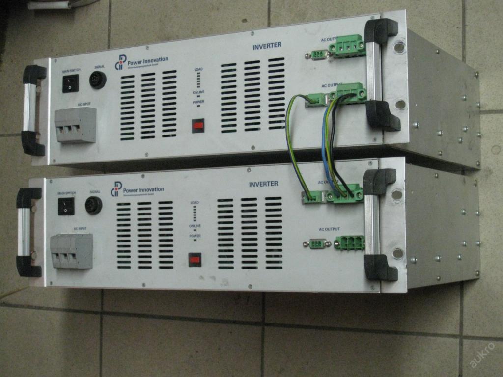

Re: ostrovní FVE Pastviny okr.Cheb 3,2Kwp
Zdravím vás tak dnes dojde k výměně měničů za čistý sínus 4000VA zatím je testuji a jsem překvapen rozdílem oproti modifikovanému sinusu,naprosté ticho žádné bručení čisté napětí i frekvence
mám radost tak se musím podělit s ostatními
. další plus je stohování měničů mezi sebou.
Pan Taum
- Příspěvky: 565
- Reputace: 25
U takových měničů si pohlídej spotřebu na prázdno, odhadem může být 100 až 300W ve stavu "zapnuto, žádný odběr". To pak dokáže solidně rychle vytřískat baterii do němoty.
goodbie
- Příspěvky: 1464
- Reputace: 73
- Bydliště: Aš
zrovna to měřím na prázdo berou oba 2,4A
no není to zrovna málo.
Pan Taum
- Příspěvky: 565
- Reputace: 25
Tak to je docela dobrá hodnota - cca 30W pro jeden masivní 2kW měnič, čekal jsem odběr alespoň 3A na kus. Je tam uvnitř pořádné velké trafo nebo jde o VF spínáný strojek?
goodbie
- Příspěvky: 1464
- Reputace: 73
- Bydliště: Aš
no hele jeden má 2000VA což je asi 1600W celkem tedy 3,2Kw trafo tam žádný velký není je to vše přes fety řízené procesorem tedy spínaný strojek.
tak,že 2,5A na oba je přijatelné no dejme tomu modifikovanej bral něco přes 0,5A jeden mám dva a dva menší tak když to tím pokryju vše tak sem na tom pomalu stejně.
PavelR
- Příspěvky: 3550
- Reputace: 265
Ty menice vypadaji skvele. Ta stohovatelnost je super. Kolik stal jeden?
goodbie
- Příspěvky: 1464
- Reputace: 73
- Bydliště: Aš
ukecal jsem Pána na 15000 z 20000 za oba.PavelR píše:Ty menice vypadaji skvele. Ta stohovatelnost je super. Kolik stal jeden?
PavelR
- Příspěvky: 3550
- Reputace: 265
Tak i cena je uzasna. Priznavam se k poctive porci zavisti
At dobre slouzi ....
goodbie
- Příspěvky: 1464
- Reputace: 73
- Bydliště: Aš
jj díky také mám radost
myslím k vzhledem ktomu že jsou více jak 10let staré tak je to cena adekvátní sice jsou uvntř jako nové tak toho asi moc nenakroutily.
brin
- Příspěvky: 928
- Reputace: 87
To bylo někde ze záložního napájení něčeho velkého ne? Tam je pravděpodobné, že nenakroutili skoro nic.
goodbie
- Příspěvky: 1464
- Reputace: 73
- Bydliště: Aš
údajně telefonní ústředna a řekl bych že to tomu i odpovídá:dontknow: nikde není usazený žádný těžký prach i když to má dva ventilátorybrin píše:To bylo někde ze záložního napájení něčeho velkého ne? Tam je pravděpodobné, že nenakroutili skoro nic.
