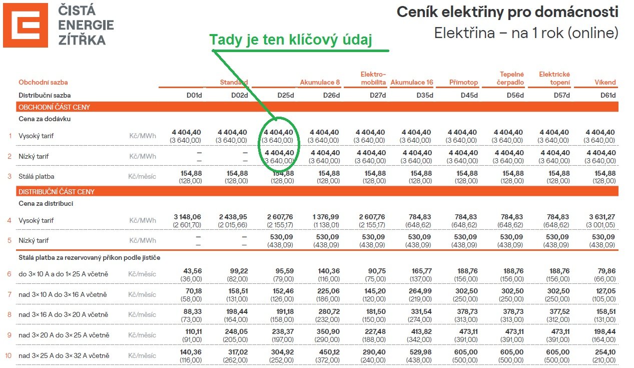

Re: Rezervovaný výkon
V dřívějších dobách, kdy byl rozdíl mezi VT a NT větší než 3 Kč/kWh se mi ještě vyplatilo přelévat energii přes baterie z NT do VT. Dnes, když je v ceníku ČEZu VT a NT za stejné peníze a rozdíl je jen v distribuci, už se mi to v žádném případě nevyplatí.
Já za přesun výkonu z NT do VT dostanu dle aktuálně platného ceníku ČEZu 2 Kč/kWh. To je částka, která nezaplatí provoz baterií a ztráty s přenosem výkonu v čase spojené. Násobně víc mi za to nikdo nenabídnul.
