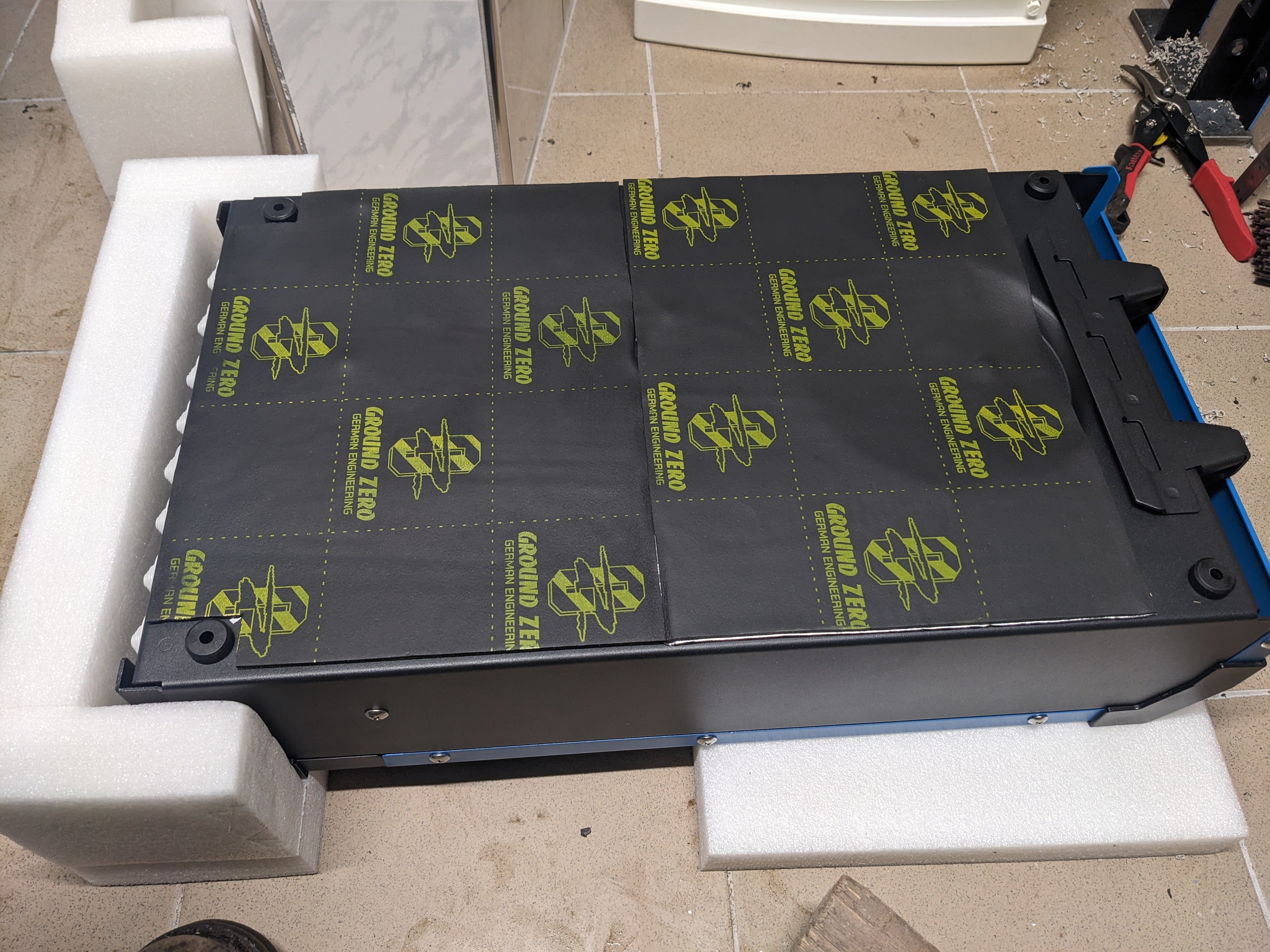

Doma jsem použil trochu zbylého matroše z tlumení auta.
https://noctua.at/en/nf-f12-industrialp ... p-ip67-pwm

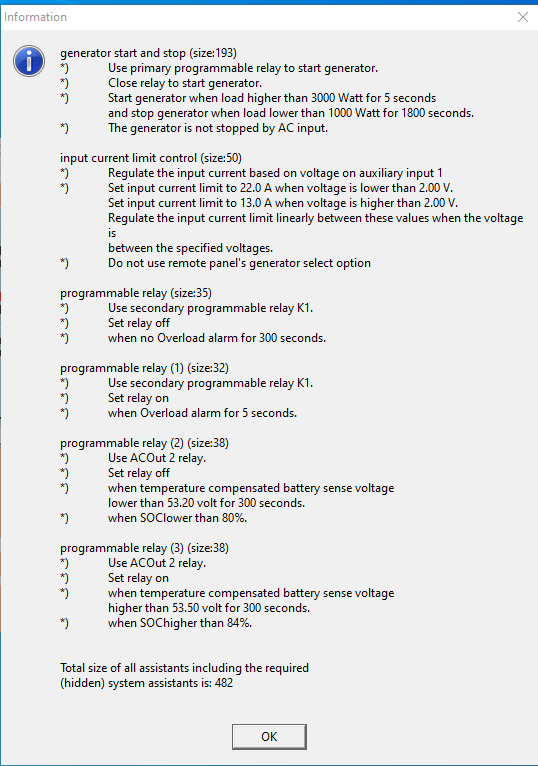

Ano,
to nastavení input current limit 12A mám nyní, ale touto hodnotou je zároveň omezen výkon prvního měniče.
Já bych chtěl nastavit nějaký rozsah 10 - 30A, který by se zvyšoval s rostoucí zátěží.
Netuším jak funguje Dynamic current limiter....
Z asistentů by se dalo použít " input current limit control" řízený napětím 0-4,5V do AUX ...
Ale přijde mi to jako škrábání se levou rukou za pravým uchem ...

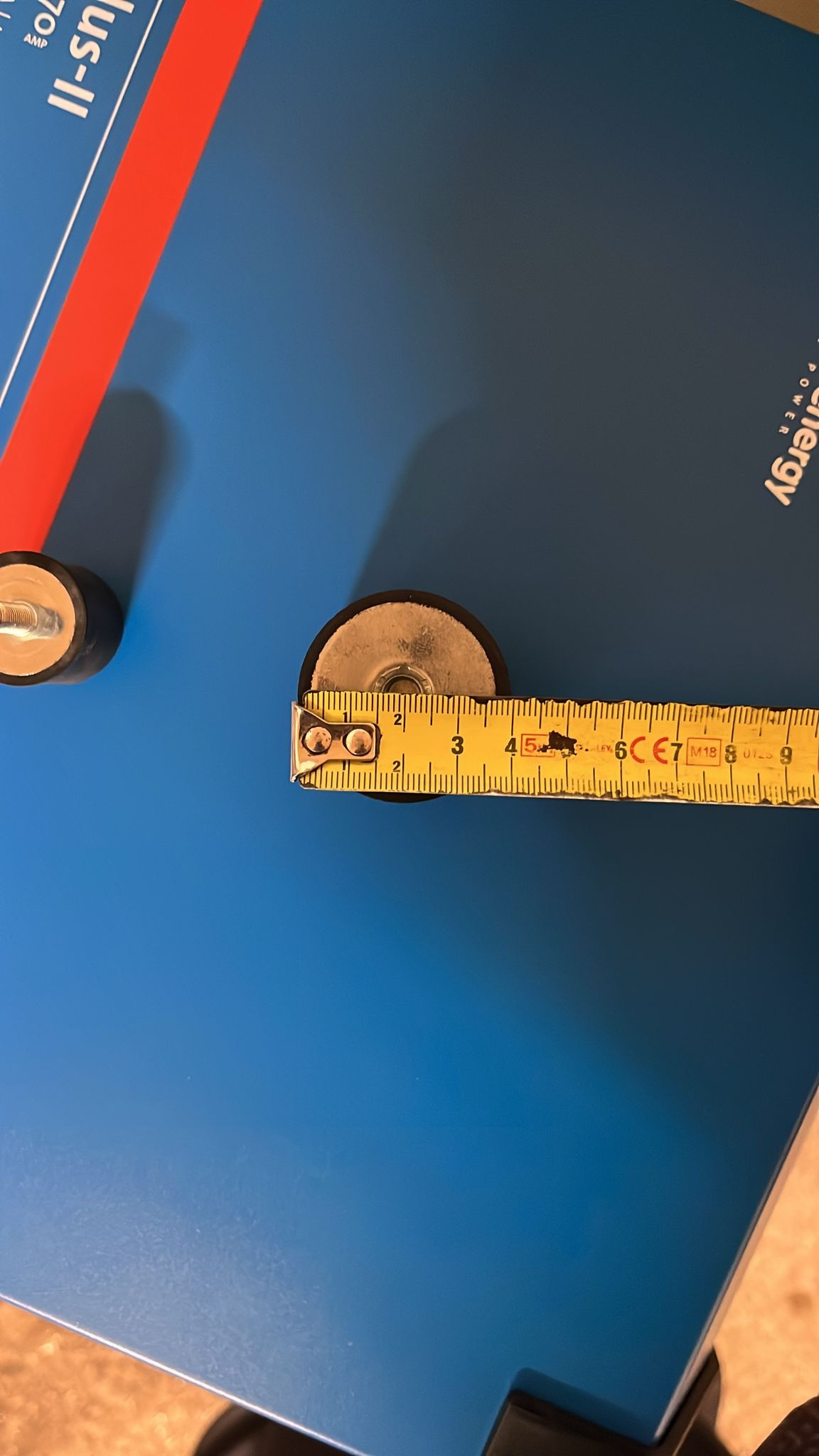

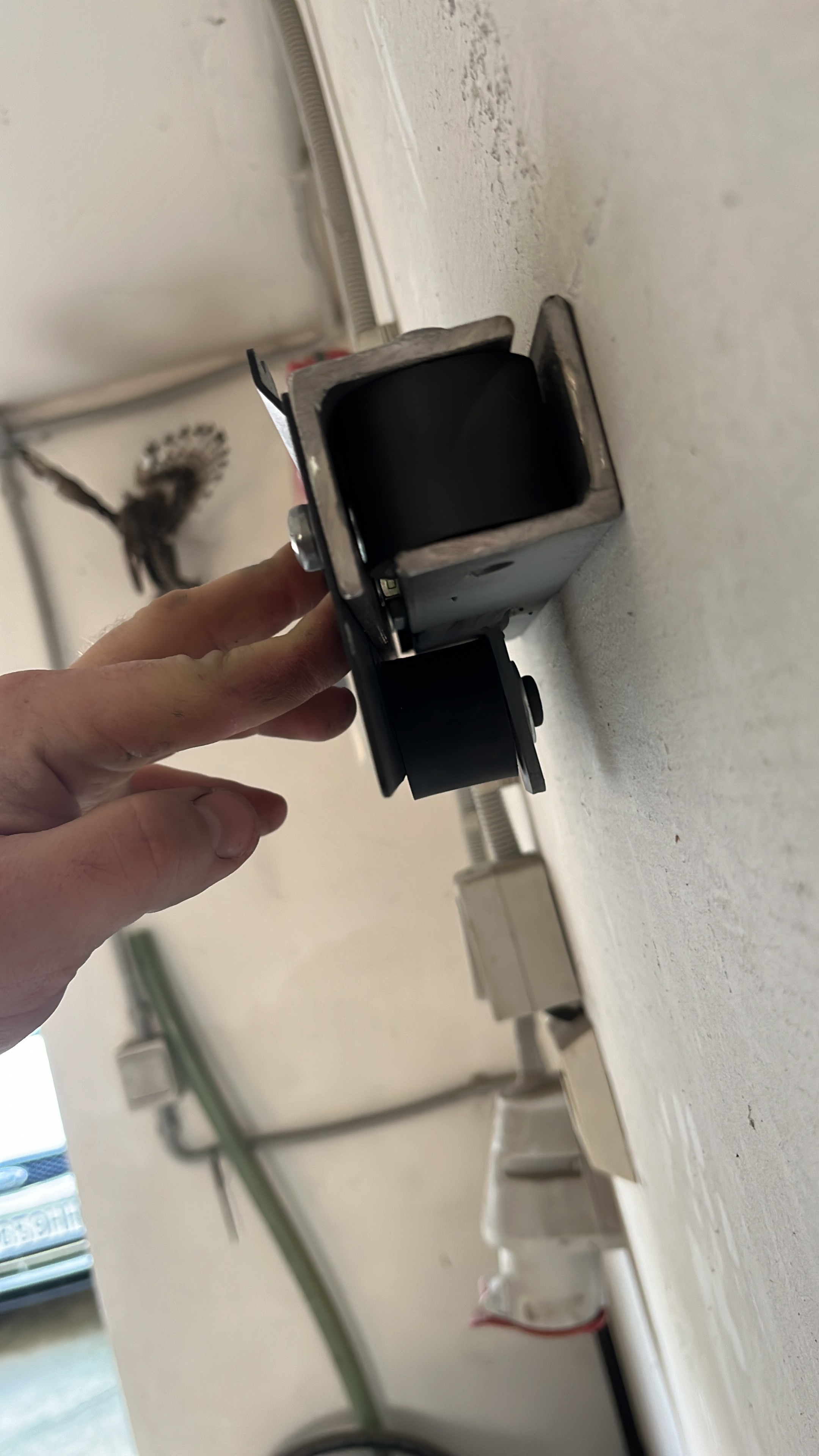

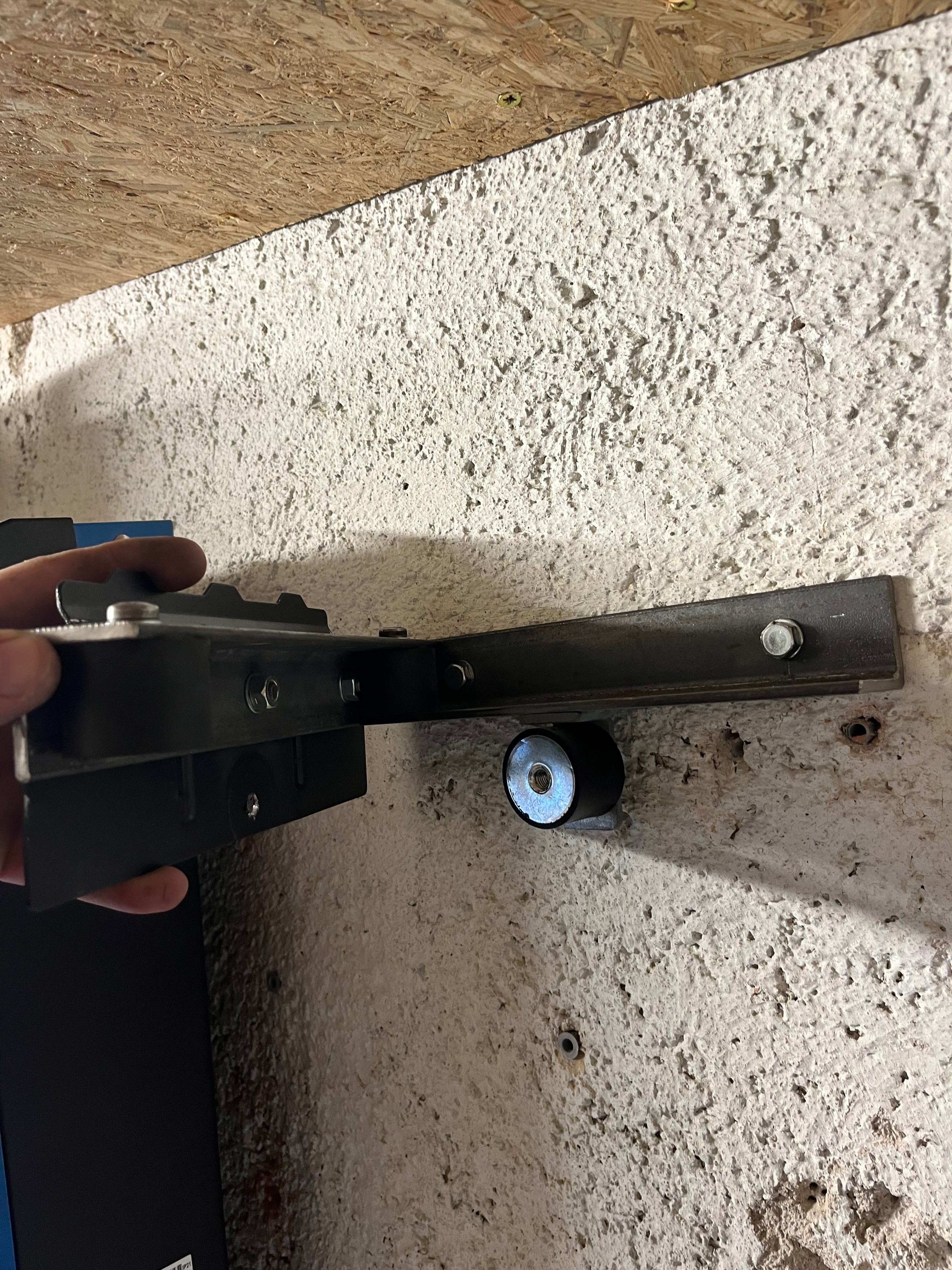

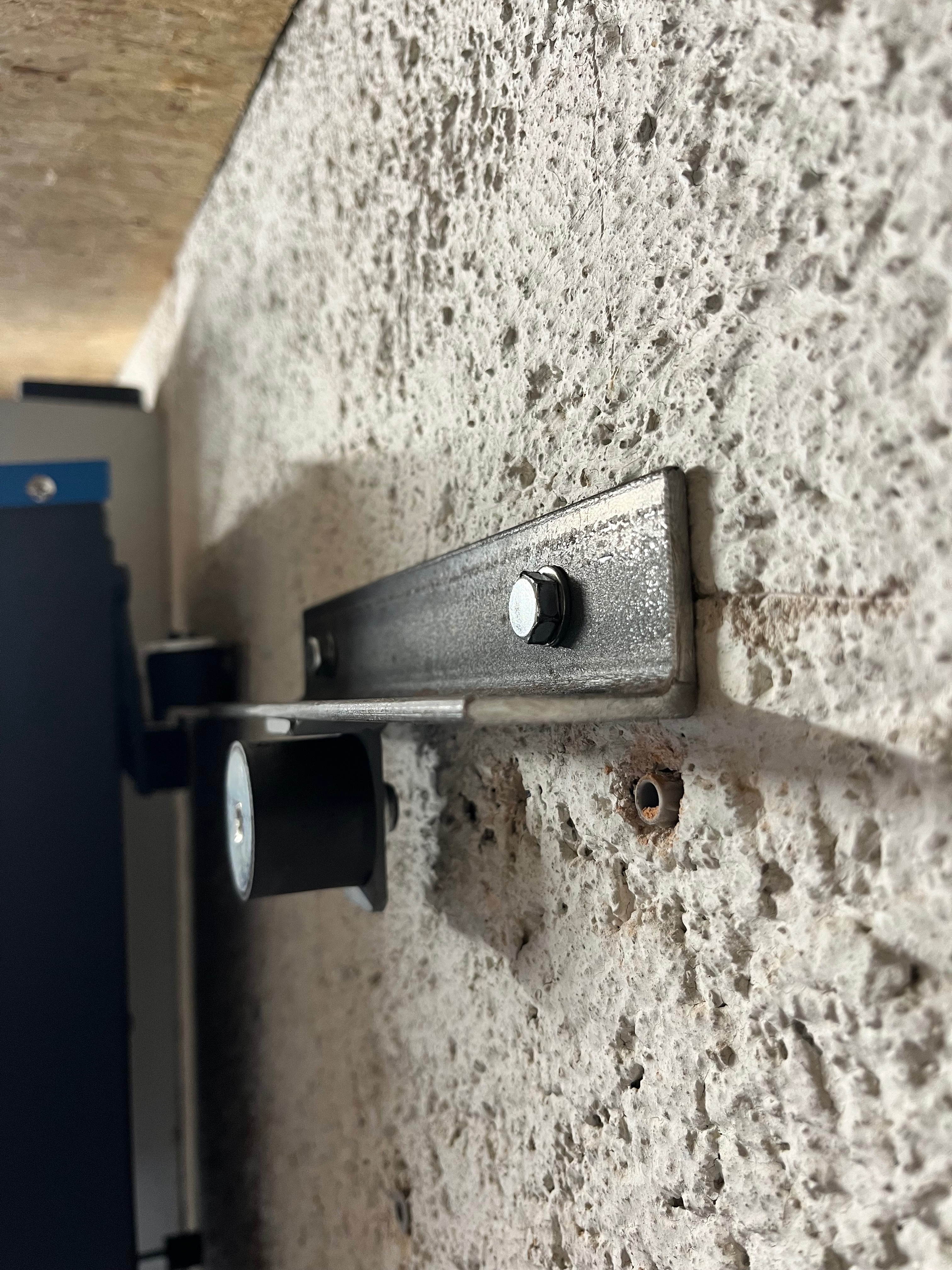

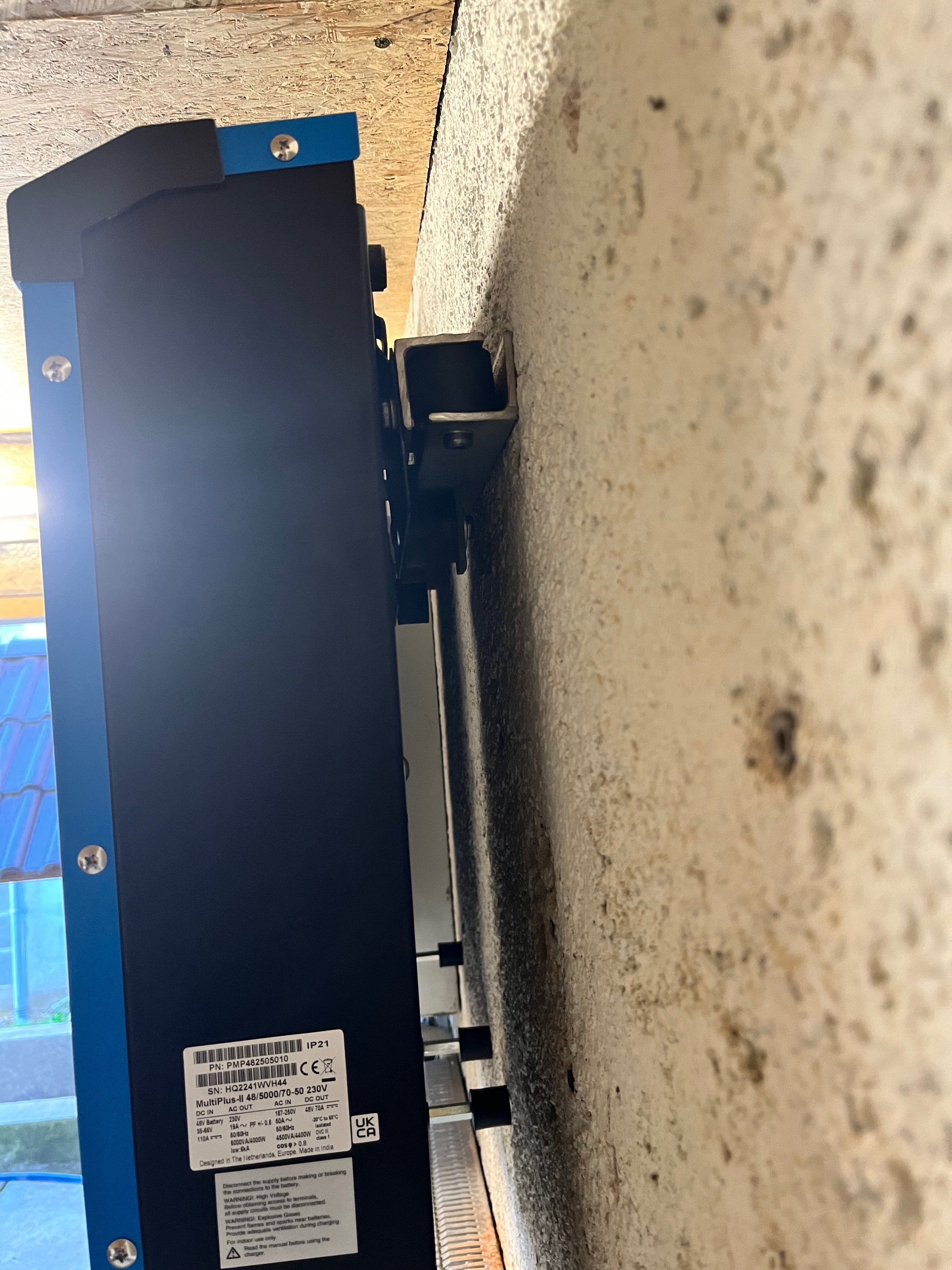

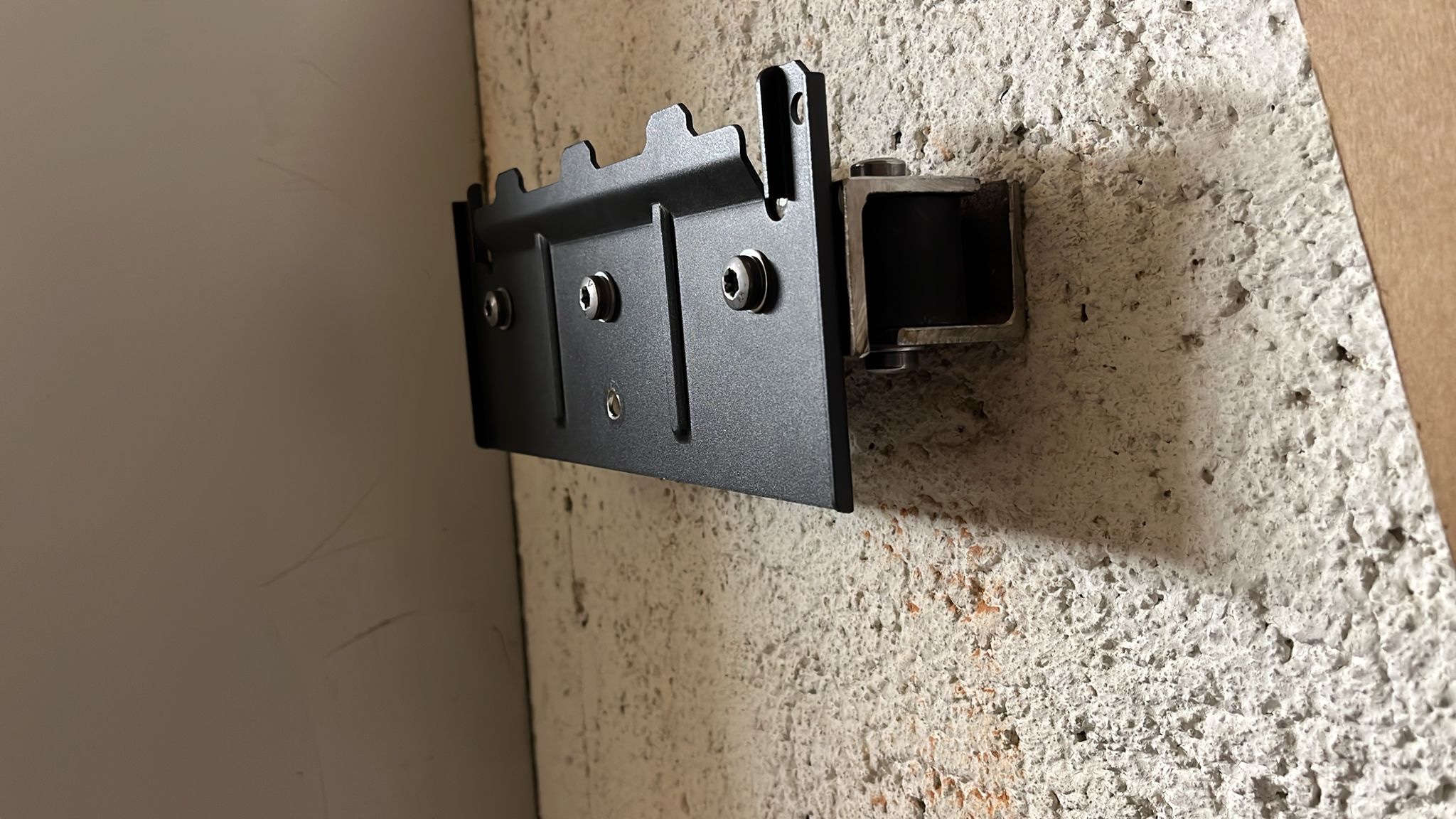

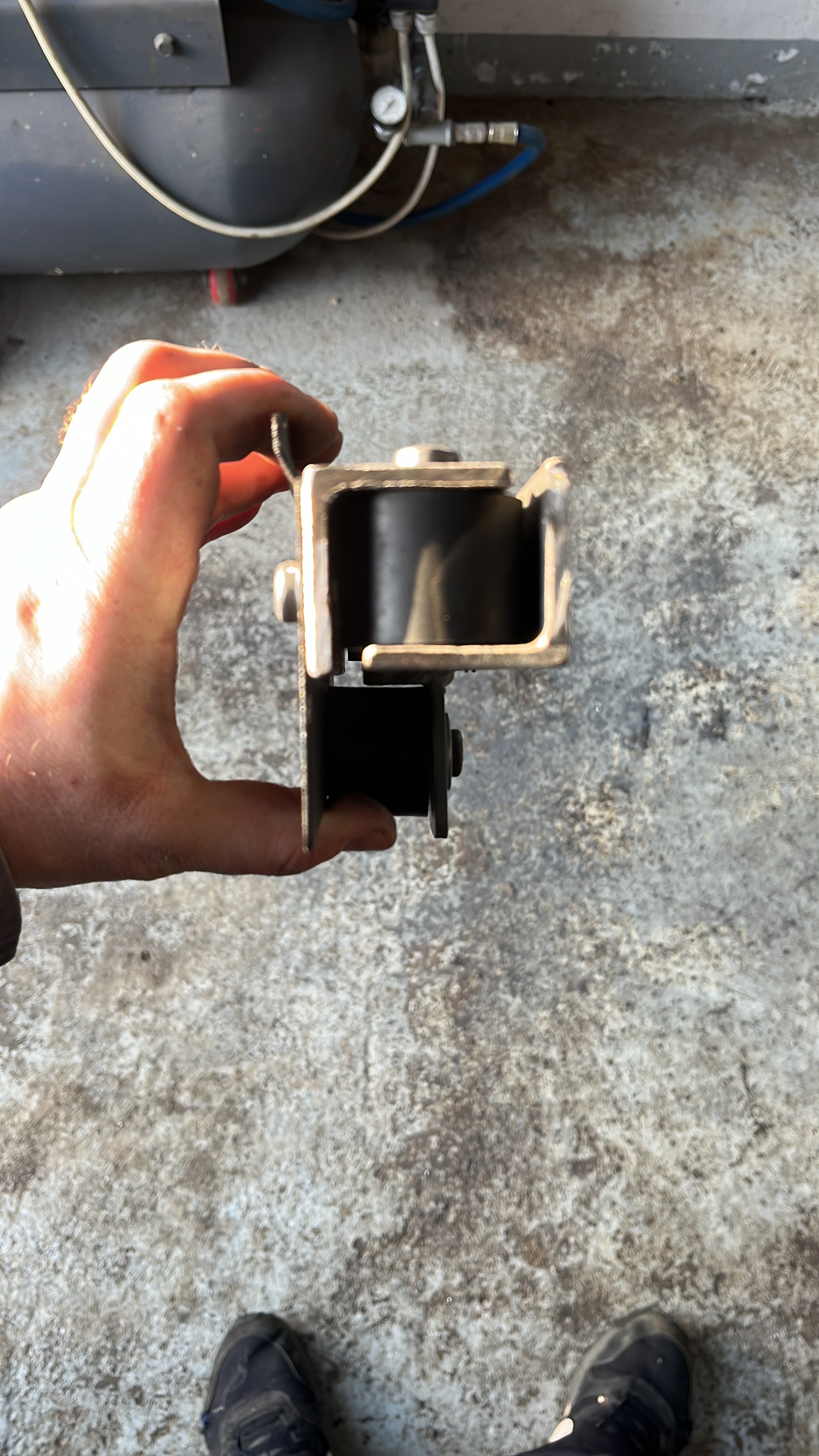

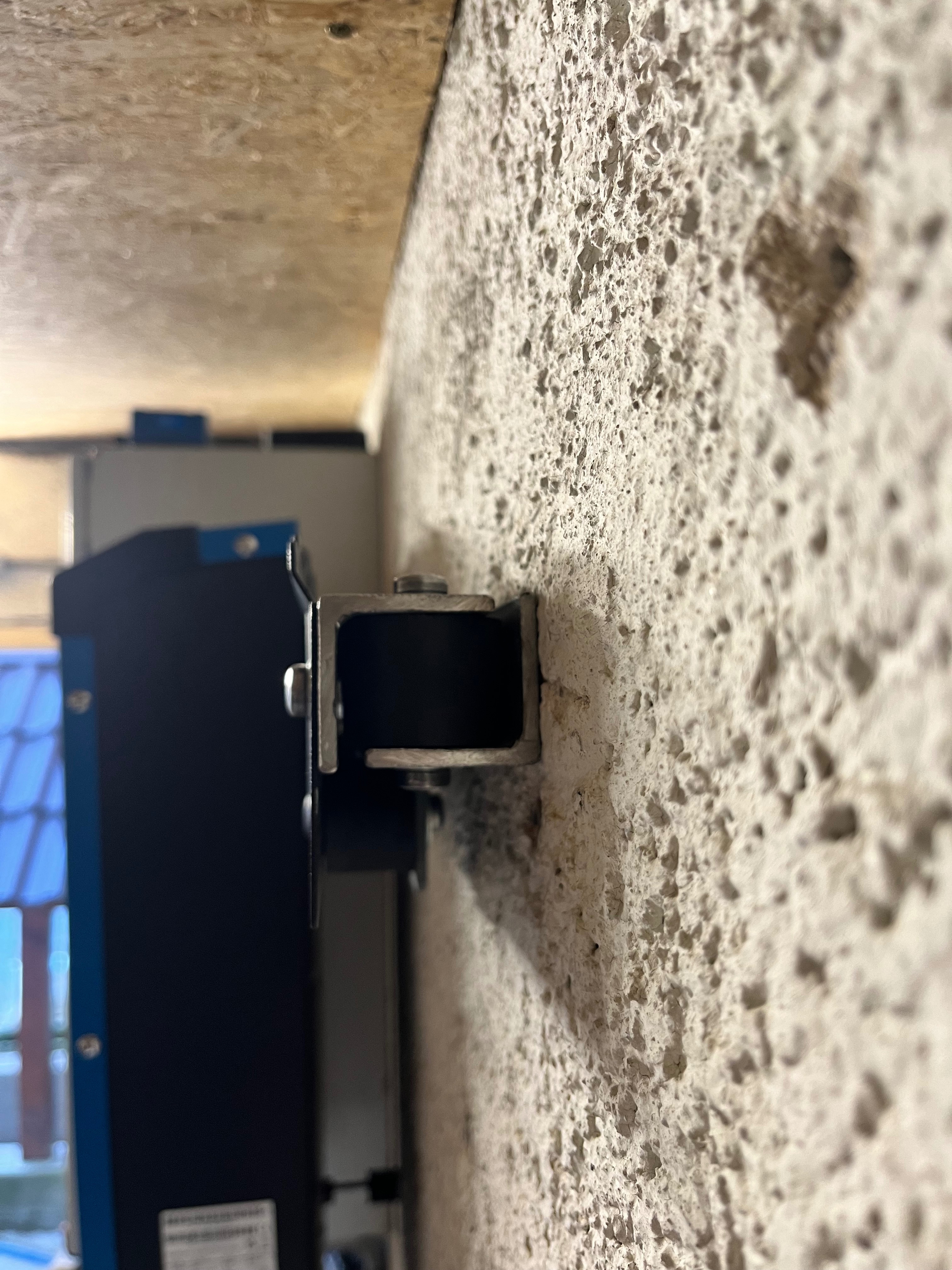

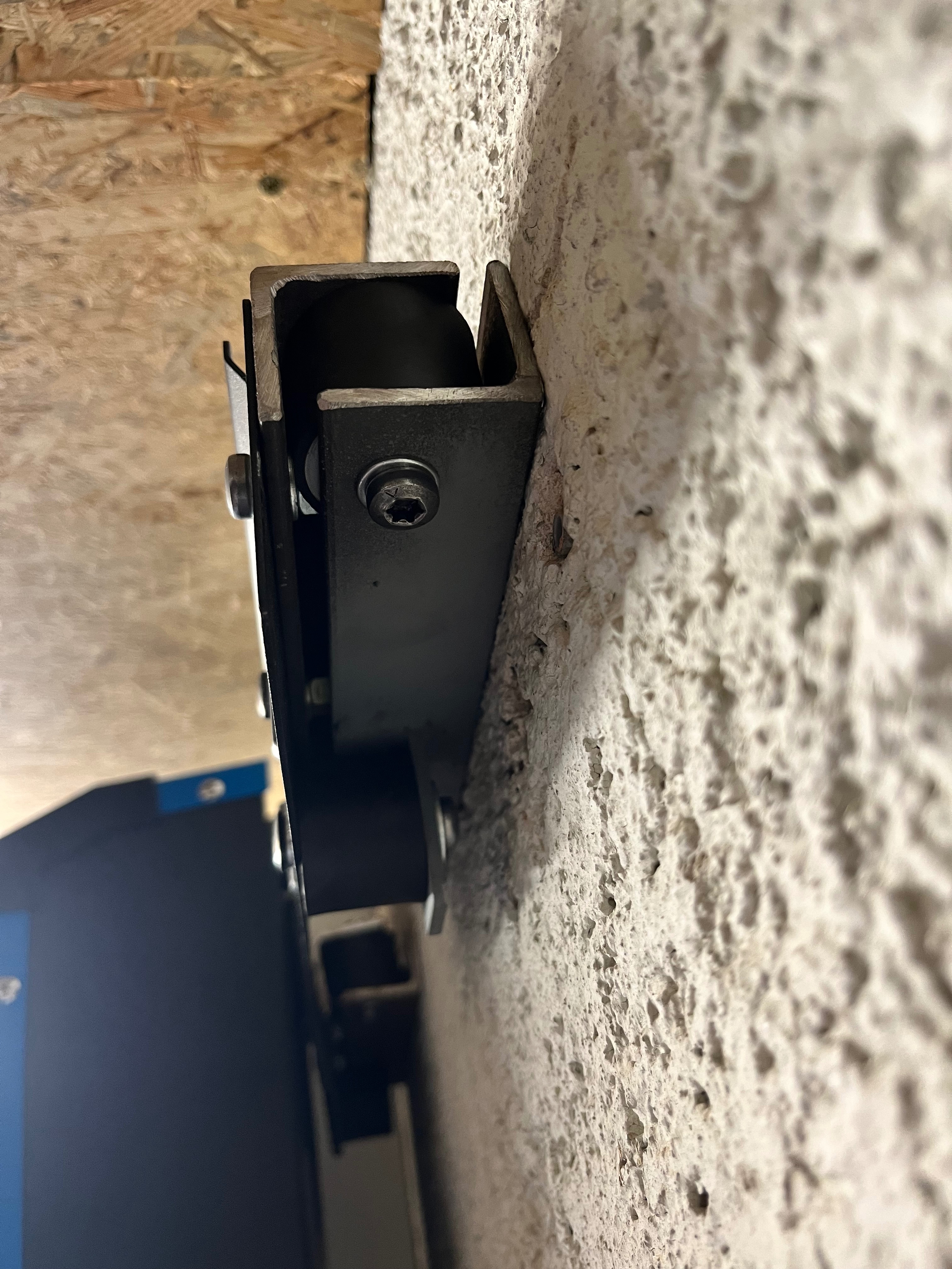

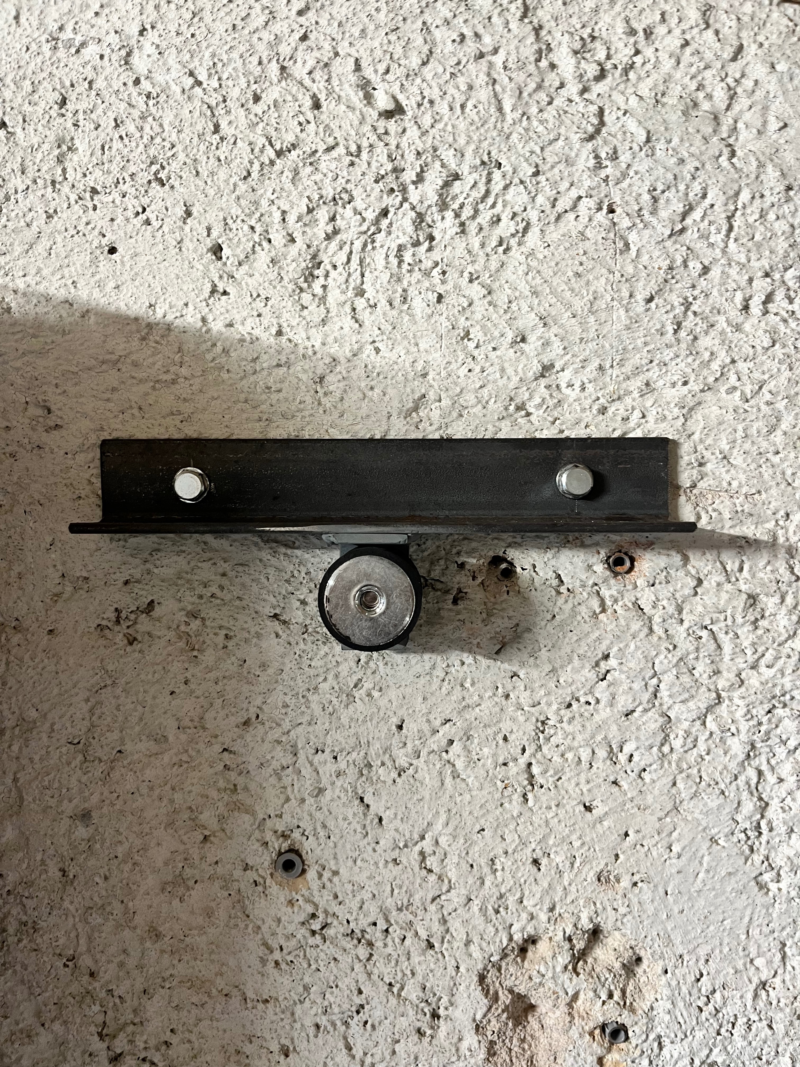

Také je mám na zeď přidělané přes guma, deska, guma, držák. Takže to bručení Brůčy a Bručouna je už o zatlumení plechového šasi.
Po pravdě mě to nevadí, jen mě to překvapilo. Ale v obytné části domu bych to nechtěl.

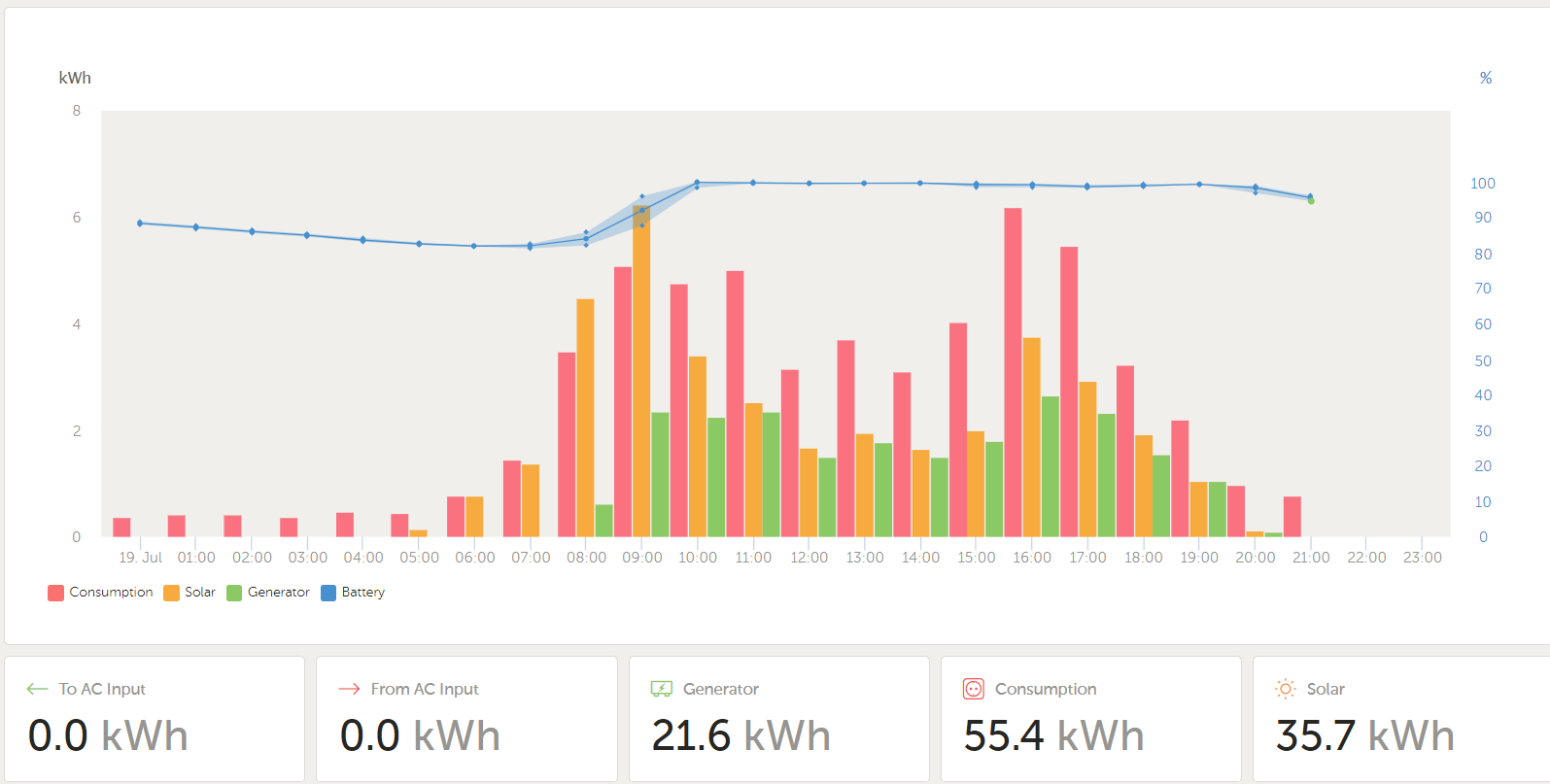

Střídač 2 mám nastaven jako UPS se vstupním proudovým limitem 14A (3kW), střídač 1 (generátor) zapínám, když zátěž na výstupu druhého přeleze 3kW/1s, vypínám pokud zátěž klesne pod 1kW/30min, takže je většinu dne vypnutý a nic nežere. Pokud výstup z druhého střídače překročí 7kW, zvednu proudový limit vstupu na 19A (4kW) na 10 min.
Přikládám snímek z dnešního dne, výkon prvního střídače je zobrazen jako generátor, akorát VRM jej připočítává do celkové spotřeby. Skutečná spotřeba je Solar.

Pibi a jak zvedneš ten proudový limit při výkonu nad 7 kW?
Ručně, nebo na to je nějaký asistent?

Ano, přes asistenta. Nemám teď přístup k aktuálnímu nastavení, tak zatím přikládám první nástřel s jinými hodnotami, overload mi nechodil, tak jsem tam nastavil výstupní výkon 7kW a použil externí časovač, protože signál budu používat i k vypínání spirál v bojlerech. Jestli si doma vzpomenu, tak přiložím aktuální nastavení.

já chci zkusit k tomu asistentu "input current limit controler" zapojit do aux in proudový senzor, pověšený na L in průchozího měniče, co dá 2,5V při 0A a 4,5V při 35A, a upravovat proudový limit dle aktuálního zatížení

Vyzkoušej a pak poreferuj, jak to chodí.
