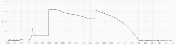

Po necelém roce provozu baterie 15s 280Ah jsem ji srovnal. Připojil jsem ji na zdroj a dál dostatek času NEEY, aby se předvedl. Dělal jsem to ve dvou krocích 3,45V/ článek a po chvílí 3,5V.
Výsledek předčil očekáváni.

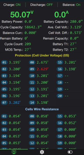

Tak jsem asi nasel dva nejslabsi clanky
Dnes v noci barak bez proudu, pri SOC 20% se mel Victron prepnout na sit ale pri SOC 24% celej system vypla BMS protoze dva clanky spadly napetove dolu. Predpokladam ze budou mit kapacitu teda dost rozdilnou od zbytku, je mi teda divny ze to jsou dva krajni clanky v kazde rade 8 ale mozna nahoda:-) Necham baterku pres den nabit ze slunce a vecer ji odpojim a clanky spojim paraelne s tim ze mam dva nahradni tak tyhle dva vymenim. Necham to pak nabijet pres nabijecku 3,65V 20A ale nevim na jake napeti se dostanu protoze v pondeli odjizdim na dovcu a chci je nechat spojene aby se vybalancovali. Bude mit balancovani nejaky smysl kdyz se nedostanu na 3,6V nez odjedu? Diky

Balancování bych nechal na JK-BMS během normálního provozu. Ke slabším článkům bych paralelně připojil menší články (třeba 20 Ah) a nechal to tak. Náhradní nové články 280 Ah totiž asi budou mít jiný (nižší) vnitřní odpor, což se projeví tak, že při nabíjení na nich bude nižší napětí a při vybíjení vyšší než na tom zbytku (a tedy balancování nemusí fungovat optimálně).
- Příspěvky: 4090
- Reputace:578
Re: JK BMS napeti clanku
taky bych to nerozebiral a nic nebalancoval. Neni podle me co balancovat pokud se ti nahore chovaj dobre. Pouzivej to dal. Jen to nevybijej tolik. Nebo pripoj nejake paralelne a nebo je vymen. SOC ti meri shunt? Nebo JK? Muze to taky kecat. Grafy napeti clanku asi nemas co?
Ale jako 2.6V kdyz ostatni maj 3.2 je teda hodne nizky no. Jestli mas nahradni, mozna bych to prece jen vymenil a pripadne pred tim zmeril vnitrni odpory. Pack a nahradni clanky bych pred tim nabil na 3.45, prohodil a nechal to pak na JK

Mam merak na vnitrni odpor tak to muzu zmerit. Az bude cas chci zmerit jakou maji kapacitu ty dva clanky. Chtel sem vyuzit dovcu a nechat je spojene aby si srovnali naboj. Takhle paraelne spojit k tomu 20Ah nevadi to ze bms nebude ten clanek hlidat zvlast?

Oni se nahore pri nabijeni na 54,4V rozjizdi i o 200mV
glottis píše: sob srp 03, 2024 6:43 amtaky bych to nerozebiral a nic nebalancoval. Neni podle me co balancovat pokud se ti nahore chovaj dobre. Pouzivej to dal. Jen to nevybijej tolik. Nebo pripoj nejake paralelne a nebo je vymen. SOC ti meri shunt? Nebo JK? Muze to taky kecat. Grafy napeti clanku asi nemas co?
