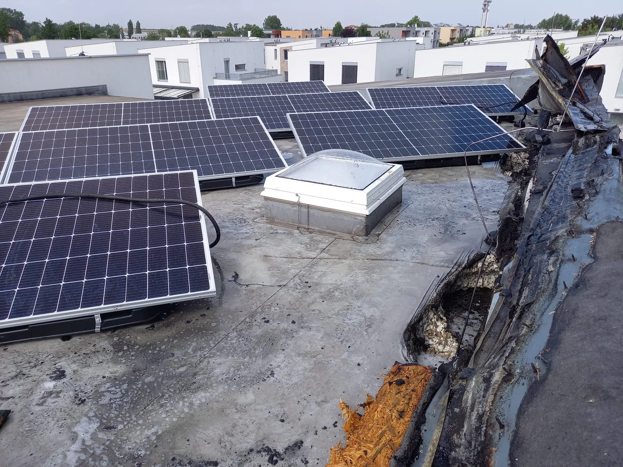

pochozí rohože a držáky panelů vypadají z plastu
a zase nějaký superplast pod panely, kdo to asi montoval

emedium píše: čtv čer 27, 2024 7:55 ampochozí rohože a držáky panelů vypadají z plastu
okurková sezóná začíná, tak už se rozjíždí pr proti neodborné montáži vlastních akumulátorů

By mě zajímalo o kolik se ještě přihřejí panely, když se neodvětrávají spodem.TomHC píše: čtv čer 27, 2024 8:59 amCool, lepšie ako drevo - https://www.corigy.com/corigy-plastic-b ... s_p87.html

Však na něčem podobném byly ty panely, co nedávno hořely na střeše, ne? Je to tam vidět i na fotkách. Osobně bych to na plast tedy určitě nedával.emedium píše: čtv čer 27, 2024 9:38 amBy mě zajímalo o kolik se ještě přihřejí panely, když se neodvětrávají spodem.TomHC píše: čtv čer 27, 2024 8:59 amCool, lepšie ako drevo - https://www.corigy.com/corigy-plastic-b ... s_p87.html
Ale každého volba...

https://archiv.hn.cz/c1-67338370-na-fot ... tala-chyba
„Dříve se k panelům tyto plastové držáky dělaly. Dnes už bychom je tam nedali, dělají se kovové,“ říká majitel Alcadrainu. Paradoxní je, že i jeho firma tyto kovové držáky na fotovoltaické panely vyrábí a prodává. V tomhle případě ale kovářovic kobyla chodila bosa.
