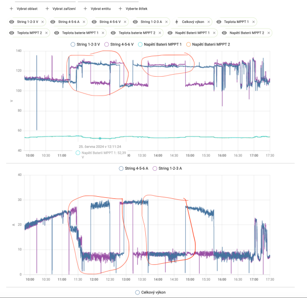

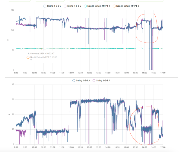

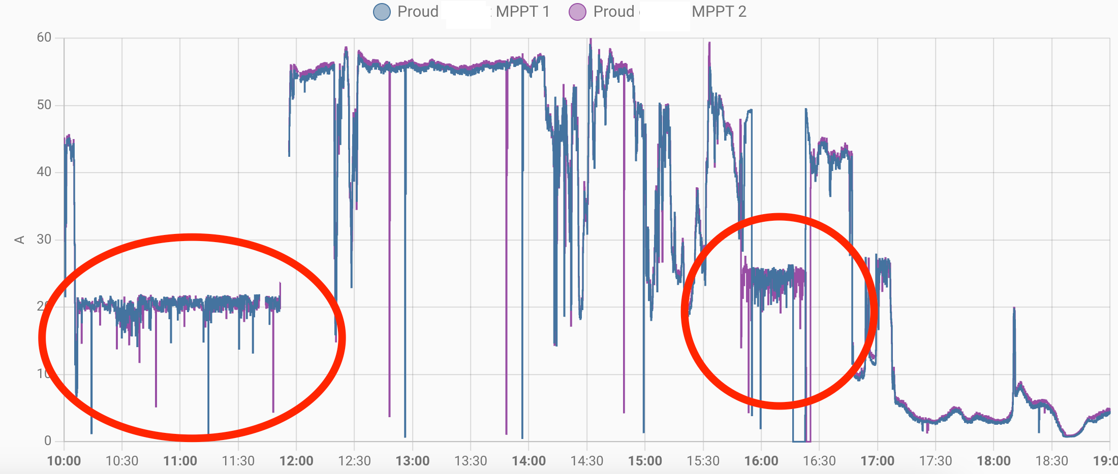

Dobrý den, mám problém se dvěma Epever tracer 10420AN spojenými dohromady přes PAL-ADP-50AN a střídač (48V na 230V). Oba tracery 10420AN sniží energii dodávanou ze solárních panelů a nejsou asi schopny najít správný mppt bod když je zapnutý střídač (respektive když běží na výkon větší než asi 2000W) . Tracery a střídač jsou připojeny k 48V LiFePO4 baterii ( oba epever tracery a střídač mají samostatné a dostatečně dimenzované kabely ke kontaktům baterie). Nemá prosím někdo podobný problém, případně jak řešit? Přikládám obrázek, kde je vidět, že spadne výkon z panelů a zároveň na nich díky tomu stoupne napětí. Baterie nabitá není, teploty jsou OK. Elektrárna je provozována jako hybrid s přetokem do VB.

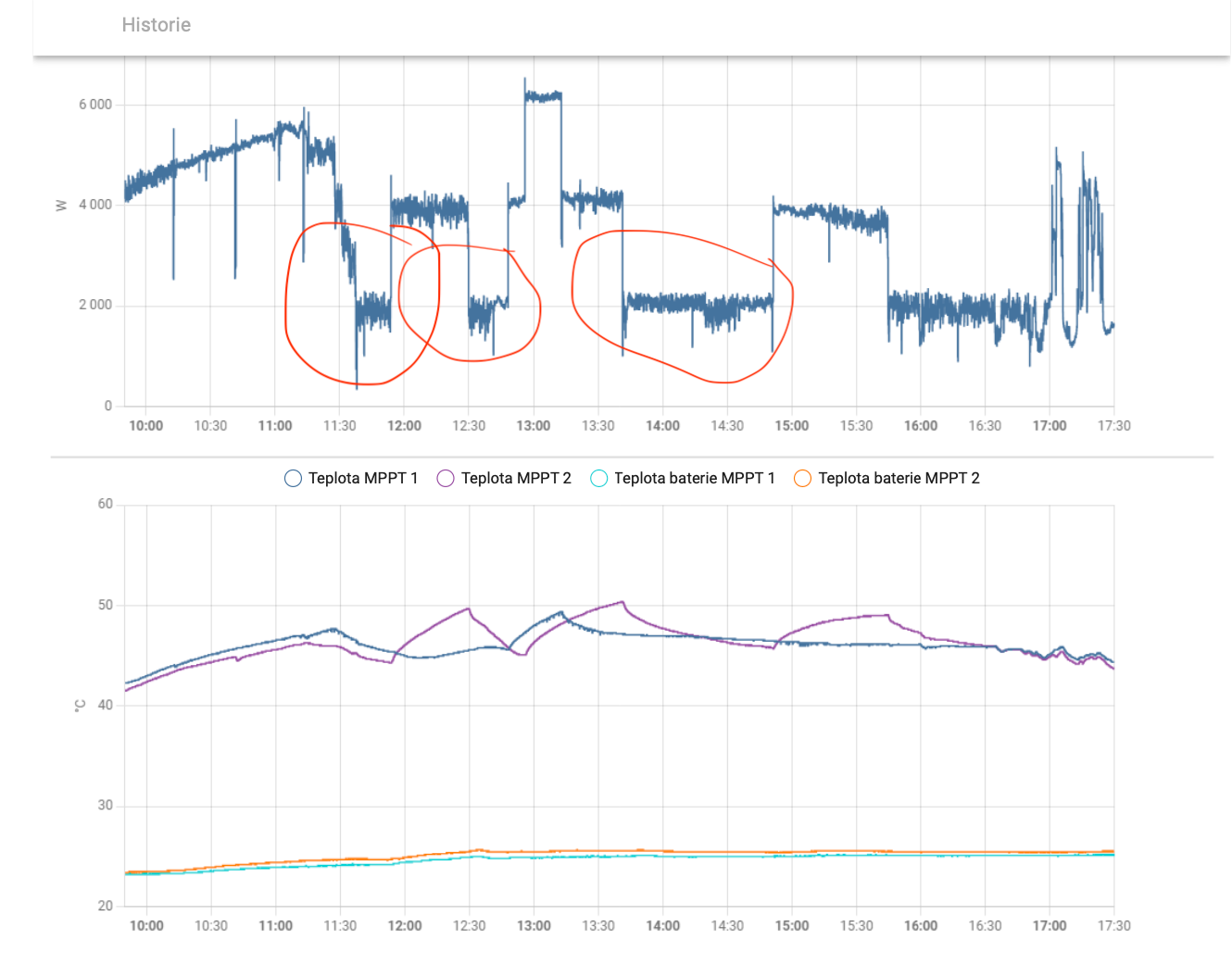

4415 se chovají jinak, než ty větší řady, U 4415 selhává hledání, viz. popis v mém vlákně. A nic s tím nejde udělat, krom přepanelování a dostání se na vyšší napětí, co to jen jde.
U Markova 10420AN je jiný problém. Ano, hledání mají také pomalejší, ale tady se stačí podívat na závislost teplota vs. pracovní bod.
Začne stoupat, regl pak sjede s výkonem, a jak teplota klesne, tak zase najede.
Ten regl má psaných max. 5000 W, takže je asi teď přetěžovaný, tím se zahřeje víc a začne fungovat omezení výkonu.

Re: epever tracer 10420AN - problem s výkonem při zapnutém střídači
Ahoj. Ano, energie se bere z baterií. Zkoušel jsem odpojovat vše možné. Pomůžou dvě věci - první je vypnout a znovu připojit fve string na tracer (to se na chvilku vzpamatuje a jede normálně, vlastně to nakopne i ten druhý a rozjedou se oba). Druhá věc, která pomůže je snížit výkon střídače. To potom po chvilce zas najede na plný výkon ze střechy a cpou to do baterek. Připojení k DS na to nemá vliv. Stejně tak teplota epeverů. Našel jsem na youtube příspěvek od uživatele Alexandre Esquenet kde řeší s tracerem "asi" obdobný problém. Co jsem pochopil, tak ze střídačů se dostává přes DC zpět vyšší harmonické a to vyřadí mppt tracker v epeveru. On to vyřešil velkým kondenzátorem jako filtr . Ale jestli to tak opravdu je?Neo píše: ned črc 07, 2024 1:36 pmOdkud jde energie do zátěžě (větší jak 2kW) z baterie? ze sítě?Marek4444 píše: ned črc 07, 2024 12:57 amDobrý den, mám problém se dvěma Epever tracer 10420AN spojenými dohromady přes PAL-ADP-50AN a střídač (48V na 230V). Oba tracery 10420AN sniží energii dodávanou ze solárních panelů a nejsou asi schopny najít správný mppt bod když je zapnutý střídač (respektive když běží na výkon větší než asi 2000W) . Tracery a střídač jsou připojeny k 48V LiFePO4 baterii ( oba epever tracery a střídač mají samostatné a dostatečně dimenzované kabely ke kontaktům baterie). Nemá prosím někdo podobný problém, případně jak řešit? Přikládám obrázek, kde je vidět, že spadne výkon z panelů a zároveň na nich díky tomu stoupne napětí. Baterie nabitá není, teploty jsou OK. Elektrárna je provozována jako hybrid s přetokem do VB.

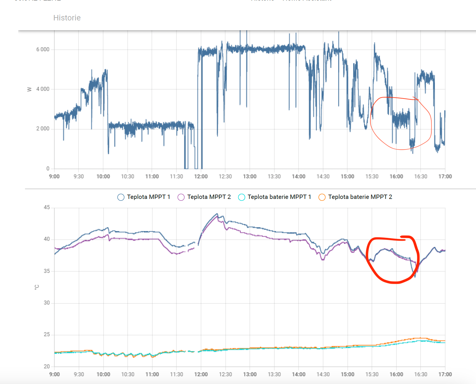

Ahoj. Bohužel ikdyž to tak dle grafu vypadá , tak teplotou to na 1000% není. Toto chování nastává i při teplotě kolem 30-35 stupňů. Bylo to první, co mě napadlo. Takže se dala mobilní klima + větráky a úplně nulová změna. Jak najel střídač na vyšší výkon tak se to projevovalo úplně stejně. Na každý z epeverů je 4185W při cca 126Vcipis píše: ned črc 07, 2024 9:08 pm4415 se chovají jinak, než ty větší řady, U 4415 selhává hledání, viz. popis v mém vlákně. A nic s tím nejde udělat, krom přepanelování a dostání se na vyšší napětí, co to jen jde.
Nicmene podle grafu prekracuje maximalni vykon 5 kW, byt tam podle obrazku chvili jede 6 kW.
Klima nepomůže, když je vevnitř nějaký problém s přenosem tepla na chladič. To teplotní omezování se děje při 80°C, ne 50 dle grafu.
Odpoj jeden ze stringů, aby ses dostal na nižší maximální výkon a uvidíš, co to udělá. Tj. třeba 3 kW.
Nemáš popis pole, tak jen hádám, že tam máš více paralelních stringů kvůli tomu napětí.

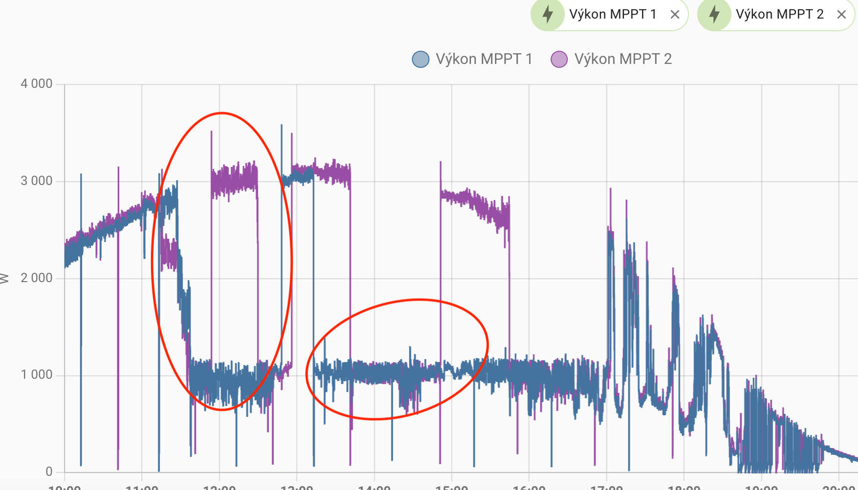

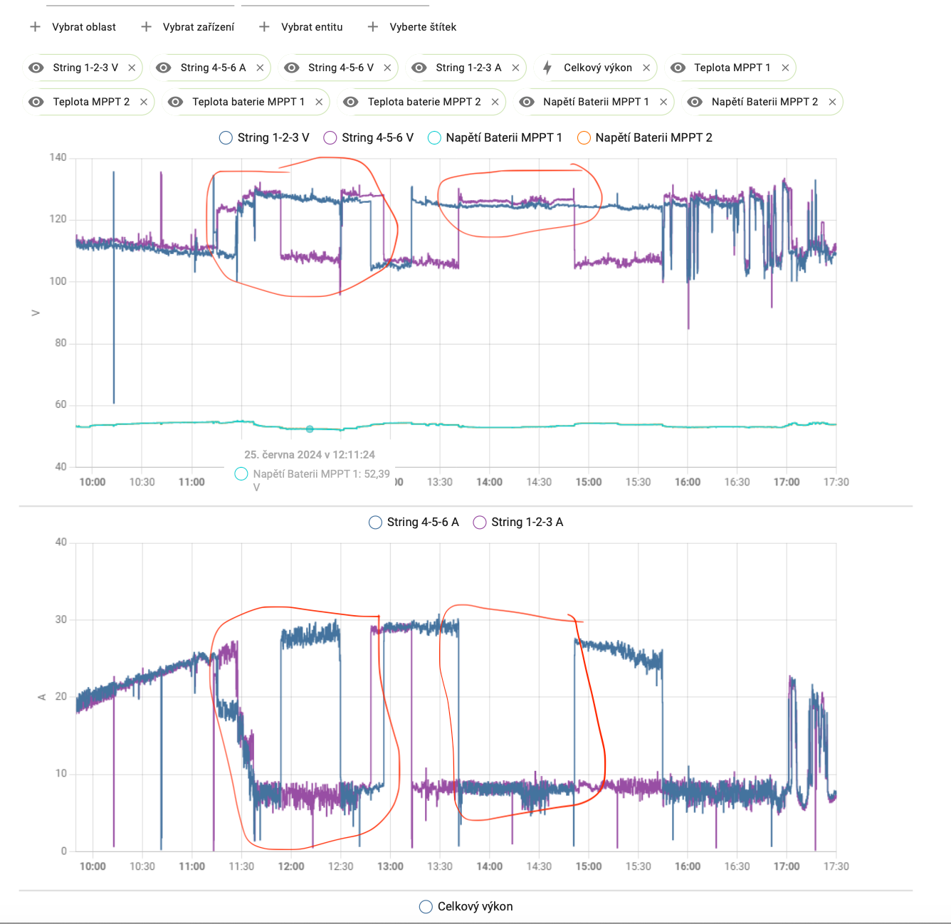

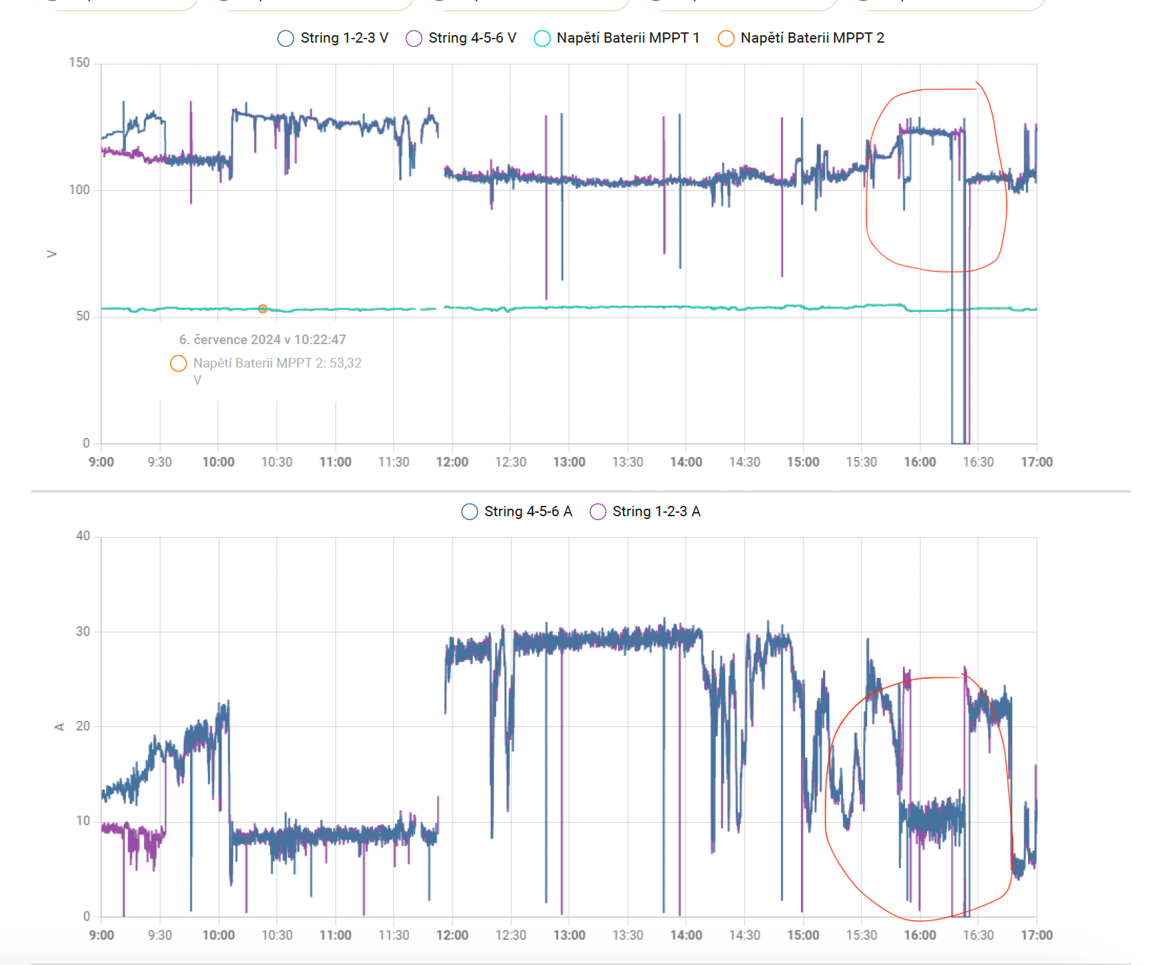

Ano, máte pravdu, ale bohužel je to log, kde je sečten výkon obou epeverů dohromady. Přikládám graf, kde je to za každý zvláště. Někdy se zblázní jen jeden a někdy oba.cipis píše: ned črc 07, 2024 9:32 pmNicmene podle grafu prekracuje maximalni vykon 5 kW, byt tam podle obrazku chvili jede 6 kW.
4210 je jinaci hardware jak 4415. U 4210 se spatne hledani neprojevuje. Ta chyba se projevuje pouze u 4415.
Každopádně zkusím část stringu odříznout a zkusím.

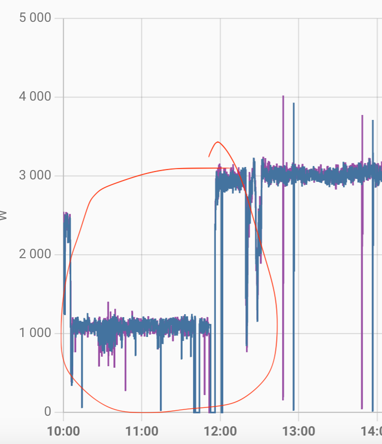

To odkazované video jsem nepochopil. Celou dobu mu to tam jede 1000-1200 na obou epeverech.
Samozřejmě, že to skáče, ale rozhodně neměl konstantní oslunění panelů a vůbec porovnatelné prostředí během těch 5 minut.

Taky mi to přijde jako závislost na teplotě, akorát by to mělo dělat při 80+C
Regulátor přestane pracovat, když teplota překročí 85 °C, a znovu začne pracovat, když teplota poklesne pod 75 °C

Nějaký graf kolik tam leze ampérů se zatíženým měničem a bez zátěže ?

Tohle je co leze z každého MPPT . Označená místa jsou když měnič má odběr zhruba 50-70A (graf proudu měniče bohužel nemám). Jakmile odběr měniče klesne na cca 30-35A tak se proud z mppt zase zvedne po chvilce na maxco dá střecha.emedium píše: ned črc 07, 2024 10:25 pmNějaký graf kolik tam leze ampérů se zatíženým měničem a bez zátěže ?
