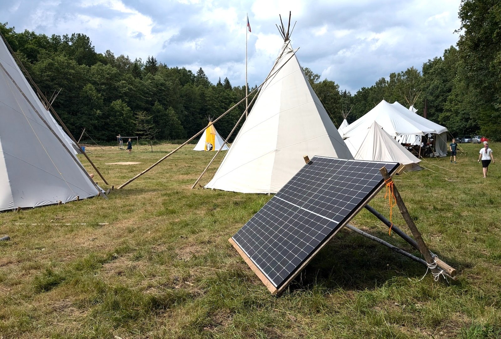

Dneska jsem se byl podívat na místě.
Sami si udělali konstrukci na panely.
Ohlasy pozitivní, zatím nemuseli sáhnout na ruční pumpu, všechnu vodu pro dva tábory to čerpá samo, lednice jede, energie přebytek. Vedlejší tábor si chodí dobíjet power banky

Konstrukce super, bacha na vítr
a na stíny od kolíků... (třeba pytel s pískem to trochu vylepší)

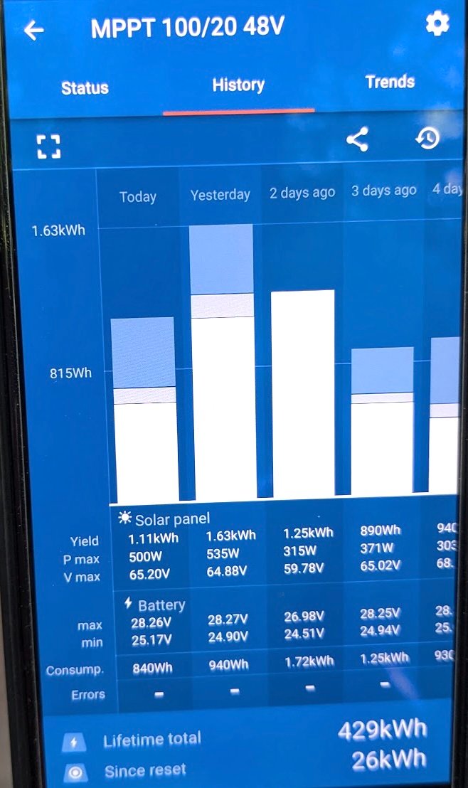

Malá statistika z tábora za pár dní:
Nonstop provoz lednice + čerpání pár kubíků vody denně, typická spotřeba cca 1 kWh za den.
V grafu je vidět jeden den, odběr 1.7 kWh, kdy někdo přes noc zapomněl zavřít lednici.
Díky docela velkým baterkám jsou i takové situace v pohodě.
