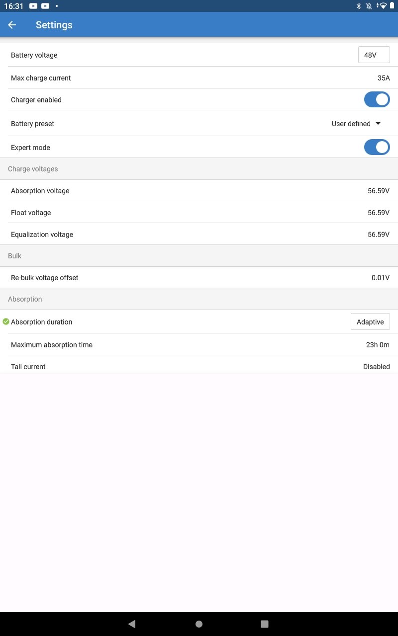

Prosím o konzultaci. Konečně mi přišel victron mppt. Chci aby fungoval jako napěťový zdroj (56.59V) s proudovým omezením (35A). Dnes jsem přišel z práce a napeti 56,2V a výkon 0W. Motá se mi tam bulk, float atd, byl bych nejraději, kdyby to fungovalo bez těch ramp. Udělal jsem nějaké modifikace, ale jíst si nejsem, prosím o konzultaci, viz obrázek. Dik

Ano, já mám všechny regulátory nastavené stejně.

Dnes jsem přišel z práce a opět 0w. Furt se mi do toho motá pravděpodobně ten bulk a float a absorbtion. Jediný čím by to ještě mohlo jít ovlivnit je battery preset.

? Však se nabila baterie, tak proč by tam neměla být nula?

Právě že úplně nabitá není, protože okolo 56,2 V se děje vytěžování a victron už to má z jakého důvodu na háku. Sousední fangpusun udělal skoro 5kwh a victron polovinu, přitom má o něco výkonnější panelové pole. Z modifikoval jsem trochu nastavení a uvidím zítra.

Musíš je synchronizovat. Jak prejde do ABS každý v jinej čas, tak jeden skončí dřív a přestane vyrábět a ten druhý to táhne sám. Problém je v nekomunikaci mezi nimi. Sám jsem s tím bojoval do doby, než jsem vše spojil. Jen ten fang se bude blbě spojovat.

No zacalo mi to makat, kdyz jsem jako battery preset zvolil select preset, posledni volbu lifepo a tu upravil. Pak to zaclo slapat, jak jsem chtel. Kdyz jsem upravoval user defined, delalo mi to ptakoviny, co jsem vyse popisoval. Nebo nevim, co jsem jeste udelal jinak.
