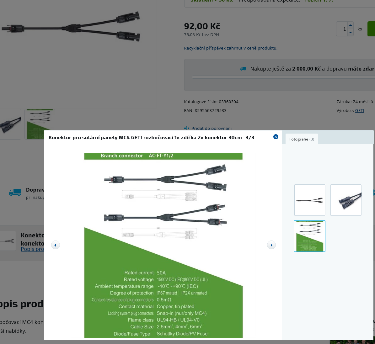

Panely jsem očistil a zkusil zapojit paralelně. Jen mám obavy jestli zvládnou ty rozdvojky tak velký proud??? Při 35V by tam mohlo téct až 27A.cipis píše: pát čer 28, 2024 9:50 pmJo, jenze se musis podivat, jak jsoi tam ty clanky. Vetsinou presne opacne, nez ti jde stin. Navic to v realu stejne nefunguje.
Umyj ty panely a dej paralelne.
To tam asi nepoteče, ale 20A je realnejch. Kabel od panelů je 6mm pruřez ten to snad zvládne. Mám z toho paralelního zapojení trošku strach.
Edit:
Ted jsem koukal na stránky prodejce rozdvojek https://www.tipa.eu/cz/konektor-pro-sol ... /d-273399/
a je tam psán proud až 50A, ale napětí až 1500V bude to ok?

Prostě ty konektory ustřihni a dej krabičku s poctivou měděnou sběrnicí.

Když je jmenovitý proud konektorů 50 A, tak zajisté jimi může téct 27 A.
- Příspěvky: 4710
- Reputace:316
Re: Snížený výkon panelů
50A to nebude ani náhodou podle mě.....
Mám dojem co jsem měl já mc4 tak se psalo 30A nebo 35A poctivých a né čínských.
- Příspěvky: 5166
- Reputace:1028
Pokud tam je kabel 6mm2, tak dle jakési normy by mohla být ta hodnota 50 A.
- Příspěvky: 4710
- Reputace:316
Kabel je tam 4mm2 pokud dal správný odkaz, ale je rozdíl zatížení kabelu a zatížení konektoru.
A pak čínské A a normální......

Nene píšou tam kabel 4mm2, spíš bych věřil těm 30A.rva píše: sob čer 29, 2024 11:40 amPokud tam je kabel 6mm2, tak dle jakési normy by mohla být ta hodnota 50 A.
- Příspěvky: 5166
- Reputace:1028
Na další stránce pro jistotu uvádějí 2,5 4 a 6 mm2: Takže si může každý vybrat co mu vyhovuje.
- Příspěvky: 4710
- Reputace:316
Ale to je obrázek a ten je pro všechny modely stejný
a kopírují ho všechny e-shopy
Jasně pokud od toho kabelu nemá co chytit tak bych to asi neřešil, jak moc svítí bych sem tam zkontroloval teplotu zda se ta spojka moc nehřeje a hotovo.
