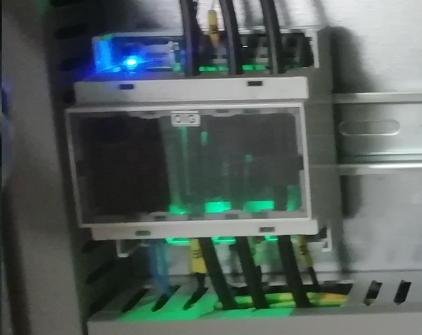

Zdravím všechny, vzhledem k tomu že, za přetoky do DS nám nikdo nic neplatí chtěl bych přetoky vypnout.
Přijde mi blbost zatěžovat a ničit střídač když z toho nic nemám. Když tak mě opravte...
Máme FVE sestavenou z 18ks panel IBC Monosol 315 VL5 + Infinisolar 10kw + 3ks Baterie PYLONTECH US2000
Je tam i předpokládám nějaký wattrouter (viz. foto) který v případě přetoku přepouští proud přes 3x SSR relé do topné spirály v 160L bojleru. V zimě se bojler nahříval z UT takže jsem to neřešil. Teď ale když je slunce podstatně víc, tak při nabití baterií na 100% jde do sítě např. 2kw ale do bojleru nic. Až když se slunce pořádně opře tak se pouští z každé fáze přetok na bojler. Stejně ale jde poměrná část do DS. Nevím jak střídač zjišťuje poměr kolik do DS a kolik na bojler.
Pravděpodobně DS má vyšší prioritu než bojler.
Pokud přetoky chci vypnout, změním v nastavení Infinisolar - "Grid-tie with Backup II." pouze na "Off-Grid" ? Nebo ještě je potřeba něco změnit?

Ja mam na goodwičku přímo v menu nastaveni jestli povoluji přetok a kolik . Když zakážu přetok tak měnič funguje tupěji prostě nema v danou chvilku kam výkon vyzářit , tak jsem je nechal povoleny a cca 1 až 3kwh za den věnuji Eonu a kolem 1kwh si zas koupím
Až když se slunce pořádně opře tak se pouští z každé fáze přetok na bojler Tak tady musiš lepe vyladit wattrouter
Když zakážeš přetok tak ti pravděpodobně nebude fungovat watrouter

Trochu jsem to doladil, zmenil prioritu bojleru tak uvidim. Nasel jsem i firmy co vykupuji el. 500kc za 1MWh v pripade prechodu k nim i 1000,-kc ale vubec netusim kolik toho vyrobím navic v provozu je FVE nekdy od listopadu. Takze jen sonduju jestli to ma cenu hledat nekoho na vykup nebo ne. Snazime se vyuzit maximum pro vlasni spotrebu dle pocasi..
