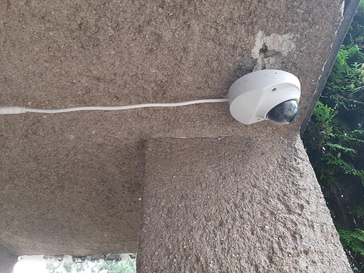

Teď sem měla přijít pozitivní zpráva o nainstalování nové baterie a místo toho... Včera byla docela slušná bouřka. Dle radaru se nám to nejhorší vyhlo a šlo z druhé strany kopce, takže kroupy jen malé. Meteostanice má i počítadlo blesků. Když je menší bouřka, která se přesune, je to něco do stovky. Když velká, tak třeba dvě stovky a jednou to bylo třeba šest stovek. Tady bouřka blýskala jeden za druhým, takže když jsem to kontroloval naposledy, bylo tam už dva tisíce. Později dokonce vypli proud. Baterie, včetně již zapojené nové byly přes devadesát procent nabité, takže pohodička. Když už to začínalo slábnout, šel jsem se kouknout z okna a v tom třísklo do baráku v paralelní ulici, na který jsem zrovna koukal. Pořádná šlupka.
Po chvíli přišla manželka, že dětem nejde večerníček, obrazovka zhasla. Menu svítí, že není hdmi signál, počítač taky běží. Pak i přestalo hrát, protože nejde internet. Ono toho nejde víc. Tak jsem zkoumal, kde co se stalo. Unifi router hlásí výpadek ISP, dále nedostupnost dvou síťových prvků. Hlavní poe switch nejede, v zásuvce elektrika je. Server (HA+NAS+nextcloud) nejede, elektrika v zásuvce také je, zapnout nejde. Asi tedy přepětí z bouřky, tak jsem switch donesl do pokoje, abych si opsal jaký je to model a objednal nový. Pak jsem ho dal na stůl druhou stranou a našel, kde je asi problém...
Očouzenina s důlkem je v místě, kde se switch dotýká bedny serveru, na kterém je taktéž stopa (bedna je ale černá, tak hůř viditelná). Tak jsem switch rozebral, jak to dopadlo uvnitř
blesk tedy cestoval přes ethernet, i konektor to schytal (kabel obdobně).
Kabel vede ke kameře nad vstupními dveřmi, kterou to částečně vytrhlo ze zdi
Ještě jsem ji netestoval, ale ta bude asi taky tuhá. Nad kamerou je "balkon" (občasně pochozí plechová střecha s kovovým zábradlím). Teorie je, že muselo jít něco skrz zábradlí a plech (nejsou tam ale vidět stopy ničeho) na kameru, odtamtud přes ethernet do switche a pak přes zásuvku do země a jelikož mu to bylo málo, tak napůl i přes server. Něco se asi muselo dostat i na cetin modem, který je ko. Zajímavé, že mezi switchem a cetinem je ještě unifi udm modem, který není poškozen.
Alternativní teorie je, že to přišlo přes dráty venkovního vedení. Kamera i server/switch jsou zhruba ve stejné výšce cca 4 m od sebe. Mezi nimi je 1.5 m od kamery konzola pro přívod elektriky do domu ze sloupu. Jistič v ER byl shozen. Pro tuto teorii je ale divné, že by to kameru vyrvalo ze zdi.
Jinak dům nemá hromosvod, je v plánu po výměně střechy. Zatím je natažen nový zemnič s výstupy v rozích a uprostřed delší stěny jako příprava. V domě jsou SPD T1+T2, terčík zelený, takže se nepropálily. Na cetinu/ethernetu nejsou.
Škody zatím vypadají na necelých 10-20 tisíc (ještě jsem nezkoumal obrazovku a AV receiver, proč nejde obraz). Teď mě čeká výměna zdroje v serveru a zjištění, co vše v něm (ne)funguje. Alza eshop "do půlnoci objednáš, ráno v alzaboxu máš" je pro toto dobrá pomoc. Blbé je, že jako ajťák sice vím, že je potřeba zálohovat vícekrát a mít zálohu na různých místech, ale to bylo taky "v plánu" a nefunkční server je i ten, co má v sobě zálohu a zálohu zálohy. Na různých discích, ale bohužel ve stejné bedně. Doufám,že to ale přežilo... vybavení se koupí nové, data už těžko
Soban
- Příspěvky: 4570
- Reputace: 305
Re: malá rozšířitelná FVE
Vítej v klubu......
Viz: viewtopic.php?p=205760#p205760
download/file.php?id=33799&mode=view
download/file.php?id=33800&mode=view
Máš tu přepěťovku řádně uzeměnou a není blízko dalších kabelů že se to dostalo dál, podle mě zafungovala jinak by to nevyrazilo jističe a asi by byly větší škody, a přes tu kameru a plech a zabradlí to asi taky prošlo, teď jde o to zda od kamery to šlo do drátů a nebo z drátů do kamery a toho plechu.....

Tak aktualizace, blesk měl víc ramen a hlavní rameno jsem neviděl, protože to prásklo do sousedovic domu (máme s nimi polořadovku), takže to byl blízký zásah. Rozvody mají staré, bez SPD, hromosvod mají, ale dle zběžného pohledu jen postavený a nikdy nekontrolovaný. Na jímači hromosvodu mají i uchycené antény. Pojistky jim to vyhodilo až i v HDSce, co vše je zničené ještě neví, protože jsou stále bez elektriky. Prý jim to i nafouklo zásuvky. Nabídl jsem jim prodlužku, ale že na mrazničku už je prý pozdě a kdyžtak nahodí centrálu. Tak je vidět, že to mohlo být ještě o dost horší...
Soban
- Příspěvky: 4570
- Reputace: 305
Tak viděl jsem vytrhané kabely ze stěn takže tu zásuvku beru.....
