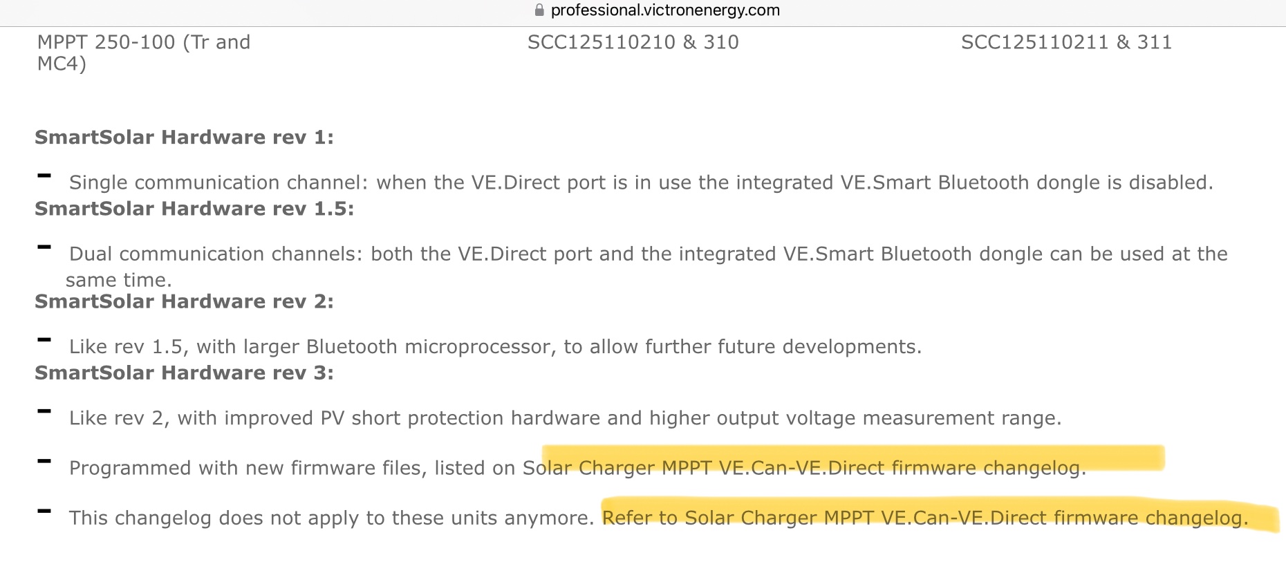

Kde najdu tenhle zlute oznaceny changelog, nemohu ho najit… taky tam mohli dat url link, ze?
Ps: chapu z toho ze nove verze uz se nepopisuji v tom vyfocenem changelogu, ale v tom odkazanem (ktery nevim kde je)?

Changelog je docx u souborů s FW https://professional.victronenergy.com/ ... /firmware/

Ale ktery oni mysleji,? Tu 3.xx serii? Aha ted mi to doslo asi…
Screenshot je z https://professional.victronenergy.com/ ... gelog.docx
Programmed with new firmware files, listed on Solar Charger MPPT VE.Can-VE.Direct firmware changelog.
Takze to mam chapat jako ze HW Rev 3 ma SW ver.3 (drive znacenou jako 2.x a pak preznackovanou na 3.x)? Chapejte, prihlasil jsem se tam predevcirem

Ne, HW Rev je verze hardware a ta je podle tohom kdy to vyrobili. SW ver je zase potřeba mít tskovou, která odpovídá HW Rev - každá HW Rev má svojí SW Ver, protože SW musí odpovídat HW, který je v té krabičce a můžou být jinak zapojené například piny procesoru, liší se funkce a přípojná místa nebo třeba i procesor. Na krabičcei máš HW Rev a k tomu je příslušný SW ver - víc to nemá cenu rozpitvávat.

Jasný… mají to “přehledný”… Zvláště když změnili software ovou verzi 2 na verzi 3
