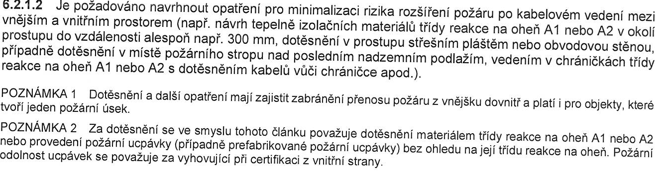

Nevím - mám betonovou (nehořlavou) střechu, na ní plastovou prostupovou tašku s otvorem pro chráničku kabelů. Kde a co bych měl paplat, aby to splnilo požadavky? Už ta plastová taška to prokazatelně neplní - ještě před měsícem to údajně plnila. Ten odkaz na další normu o prostupech/ucpávkách jsem zatím nestudoval.

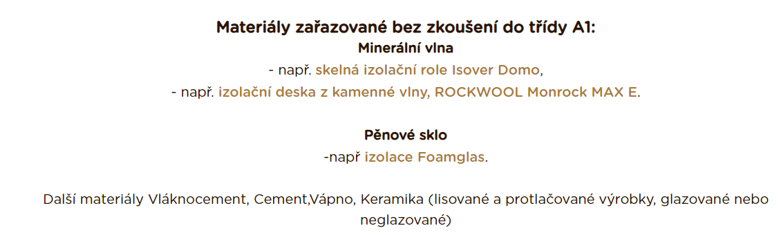

Co se týče toho prostupu (plus to, co chce čsn 730810, v případě OB1 čsn 730833): Čedičová vata, pěnosklo je A1 ...

Re: Nová norma ČSN P 73 0847 FV
Tzn. kdybych plastovou průchodku obalil minerální vatou, splnil bych požární odolnost?cipis píše: pon čer 10, 2024 10:58 pmCo se týče toho prostupu (plus to, co chce čsn 730810, v případě OB1 čsn 730833):
