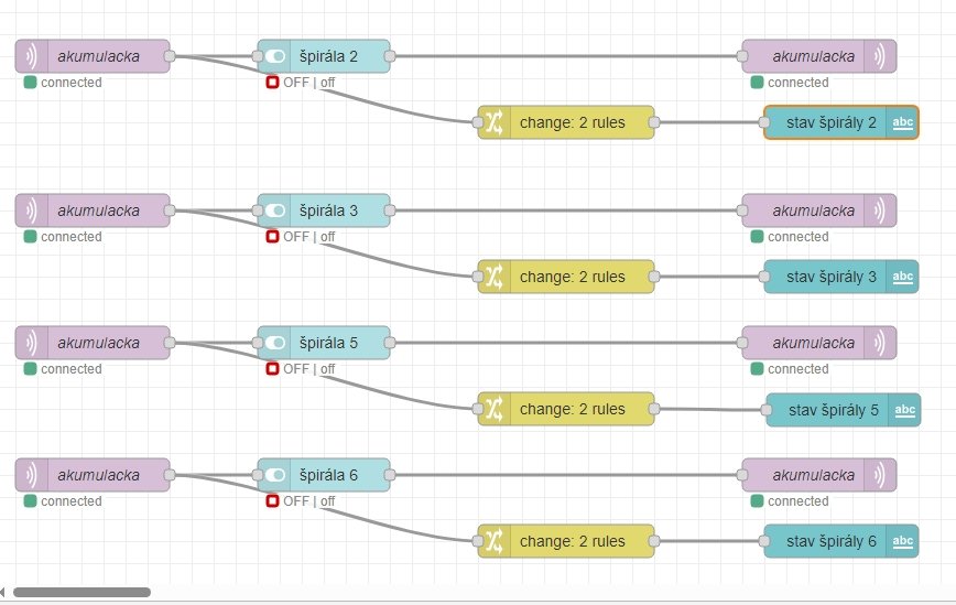

dlho som sem nic nedal, lebo nebolo času na fve nakolko funguje teraz ako má a okolo domu je teraz viacej roboty..
ked mám čas tak čumím do nodered aby som sa niečo naučil..(som s toho celkom kkt) ale ujde to
zobral som esp releový modul od TomHC
so stručnou inštruktážou ohladom tasmoty (
) a konečne som spravil spinanie k špirálam v akumulačke.I keď ešte treba dorobit výkonovú čast, tak tá ovladacia by bola hotova (dva dni roboty po fajronte
v nodered) ved nakoniec este netreba kurit

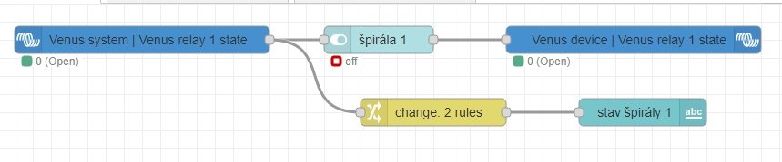

Špirála 1 a špirála 4 su ovládané s 2x relé cerba a špiraly 2,3,5,6 su z relé modulu ESP. A bojler je ovladany zasa z relé bmv712.

Máš to pěkné, mohl bys pro nás blbější přidat ten písmenkový soubor?
(.js?)

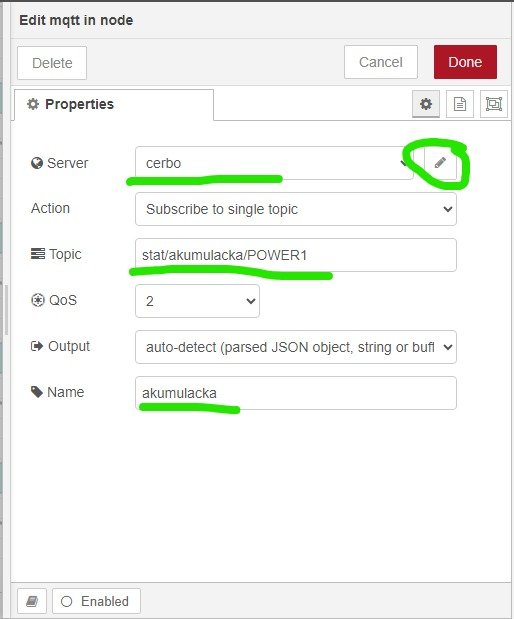

takze odkial zacat...
toto budem popisovat postup-sposob ako to mam ja nastavene respektive je to pre modul esp8266 4x rele cez tasmotu alebo mqtt.
prosim prepacte mi za nejake ine vyrazy, ked mozno pouzijem, nie som programator ani nic take tak nepoznam vsetky pojmy a budem sa snazit aby to pochopil uplny aj uplny laik
1:V prvom rade si nastavyme meno toho releoveho modulu cize "Topicu", v mojom pripade "akumulacka" a tiez zadame IP adresu kde sa bude rele cez mqtt pripajat, cize v mojom pripade je to IP adresa cerba, kedze na cerbe sa da zapnut mqtt protokol..
este podotykam ze cerbo aj rele su na tej istej sieti.. 2:ked sme si nastavili modul tak mozeme prejst do nodered..
v tom si vytiahneme na plochu mqtt in a mqtt out, node change,node switch a node text. dvojklikom si otvorime mqtt in a nastavime v nom IP adresu cerba do kolonky server tak ako sme ju nastavili v releovom module aby sa tam pripajalo.
do kolonky topic vlozime text alebo prikaz (alebo ako sa tomu hovori ) to co chceme vycitavat z modulu, cize chceme vediet stav konkretneho rele,bud 1, 2, 3 alebo 4 co je zopnute/vypnute a to tak ze tento kod si vycitame na samotnom module v casti console.skopirujeme a vlozime,este si natavime name vtomto pripade akumulacka a potvrdime v pravo hore done. 3:toto iste spravyme aj v node mqtt out ale stym rozdielom ze do topicu musime zadat prikaz v tvare CMND vsimnite si ze vycitavame a pracujeme stale iba s POWER1 cize iba rele1.
3:teraz si nastavime samotny node switch..
nastavyme v nom group to znamena ze kde sa dany vypinac bude v dashboarde nachadzat, v tomto pripade to bude Tab2 Akumulacka vrchne spiraly.
dalej si pomenujeme Label tam mam napisane ze ktora konkretna spirala to je.Odfajknuty stvorcek odklikneme aby nebol zafajknuty a vyberieme moznost s koncovkou input,kedze chceme vediet prikaz na vstupe do switchu.ON a OFF payload nastavyme na string a zapiseme tak ako je na obrazku.
este si moze me napisat do kolonky tooltip ze o ktore konkretne rele sa jedna, potom to bude pekne vidiet v dashboarde a je to super pomocka pre orientaciu.. 4:teraz si nastavyme node change a to tak ze chceme aby nam menil stav na nas pozadovany text, v nasom pripade je to zapnuta/vypnuta tak ako je na obrazku. samozrejme ze ttento node uz nemusime pouzit a ani node text ked niekomu staci iba to tlacitko v dashboarde ze to je zopnute alebo vypnute.
5:ak sa predsa rozhodnete pouzit node change a text tak teraz nam chyba este nastavit si ten node text.
spravime to tak ze si ho musime tiez pridat do group tam ako sme pridali switch, a pomenujeme si ho v kolonke label o co sa jedna a vyberieme si format Layout ako sa nam to bude zobrazovat v dashboarde. 6:teraz ked sme si nastavili jednotlive nody tak si ich spojime tak ako je to na obrazku nizsie, lebo v prispevku som to mal este inak ale upravil som to a toto je konecna podoba.
samozrejme ze takto budeme postupovat aj s druhymi rele a namiesto prikazov ktore koncili POWER1 v nodoch mqtt in a out nastavyme POWER2, POWER3, POWER4 cize pre kazde rele zvlast.tak ako to mame v tasmote v tom samotnom rele v casti console kde si to pekne vycitame. no toto su tie styry zakruzkovane ovladace k relatkam co sme si teraz vytvorili. tie ovladace a teploty nad nimi su k rele na cerbe ktore som si spravil inak kedze tie nejdu cez mqtt.tu je flow na ukazku no a samozrejme ze stymto mozeme dalej pracovat napriklad na nejakej automatizaci spinania alebo nieco podobne..na niecom teraz podobnom pracujem ale tiez este neviem riedne robit s nodered tak mito trva nez na nieco pridem.velka vdaka niektorym ludom tunak ktory su ochotny sa delit o nejake skusenosti.tak snad to bude niekomu na nieco.ak mate nejake nejasnosti alebo pripomienky kludne piste..

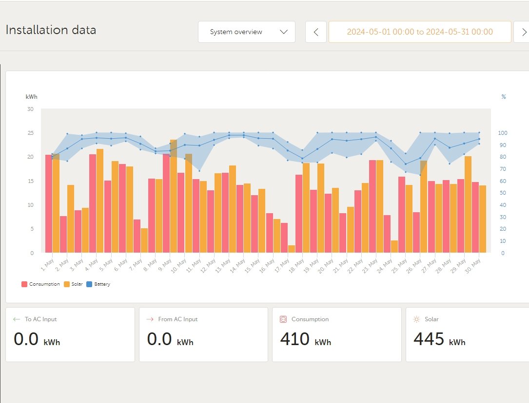

Tak dal som dokopy statistyky za Maj..
ale aby ste si nemyslely ze som upustil od papiera, tak to teda nie!..vsetko je evidovane na papiery, len sa chcem pochvalit aj nejakym grafom
