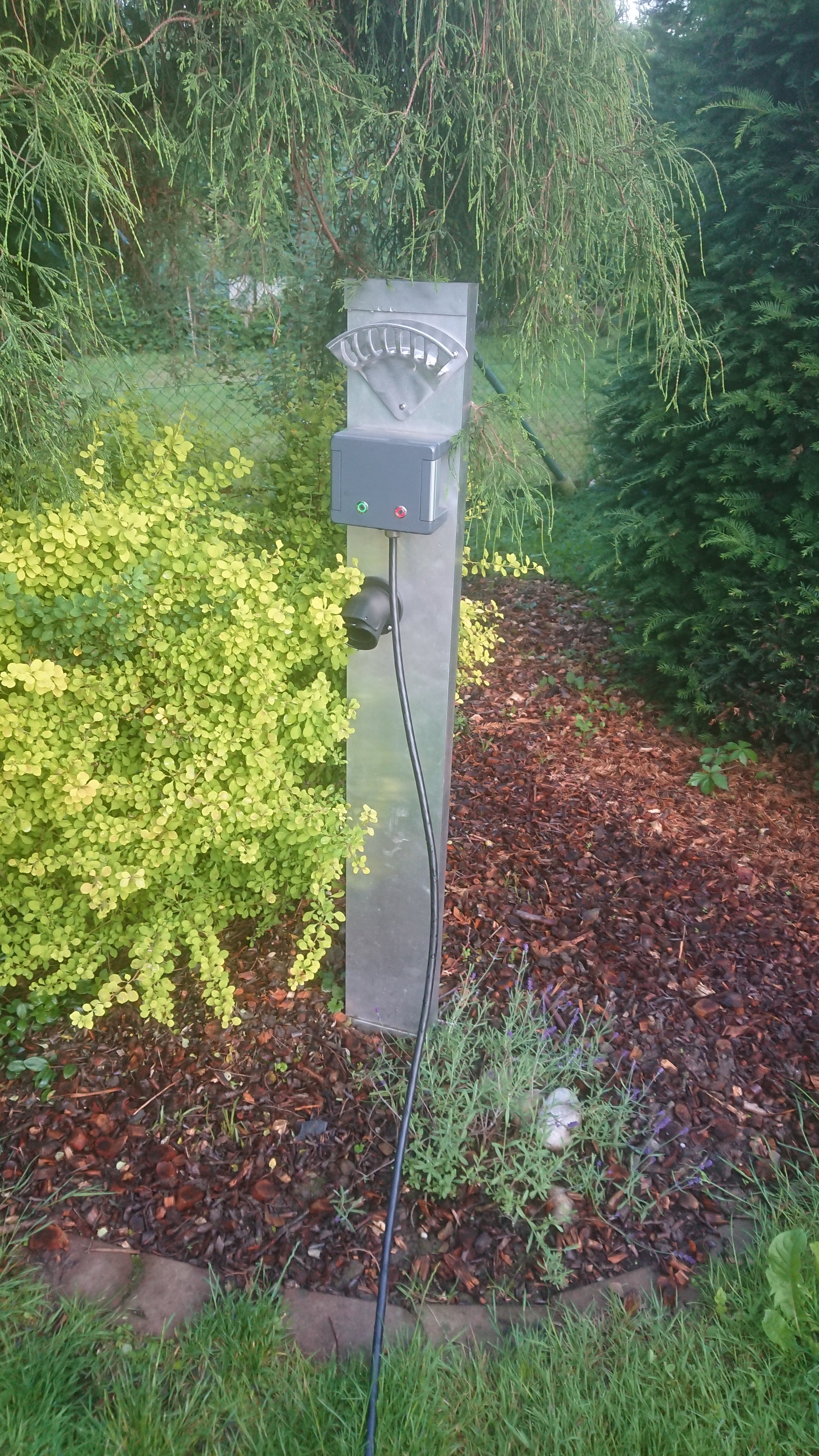

Je pravda, že WB ma být jištěn chraničem typu B, ale EVracin dělá svou DC ochranu.
Jinak to mám podobně a spolehlivě to funguje přes rok. Jen stykače mám dva (DS a FVE) a 3f elektroměr, celé to řídí SDS micro přes modbus po RS485.
Kompletní instalaci mám ve sklepě a kabelem (cca 22m) to vedu do sloupku. Na sloupku jsou dvě tlačítka - vypnutí nabíjení a přepnutí na FVE.
