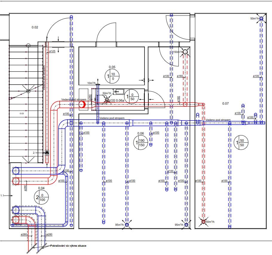

Jaké argumenty tě přesvědčili do NE-entalpického výměníku, na tom odkazu je obyčejný polystyren.
entalpické výměníky měly - alespoň když se vybíral přístroj - nižší účinnost a u nás ten problém se suchým vzduchem v zimě (a vlhkým v létě) díky zmíněné vzdušné studni nenastává. Tady bylo směrodatné provedení upevnění na strop a dostupnost v "pravé" i "levé" variantě abych to mohl realizovat bez klikyháků. Pro představu, tohle byl návrh technologa od architekta:
(dole je východ, vpravo je sever) a ta červená ven je vlastně 'výfuk' který je veden na sever (do prava) a tím pádem zase kříží nasávání od vzdušné studny. Tam se počítalo s nějakým Atrea Duplex 1500 Multi Eco – V
Tohle pak můj koncept:
Výfuk vpravo a celá vzduchotechnika na stropě - najednou tam je místo na vodárnu. :-)
Asi se těžce popisuje o kolik je to lepší, levnější, méně pracné na výstavbu a o kolik místa to zabere méně.
Když máš trubky v zemi (na vzduch), máš ten rekuperační výměník s předehřevem nebo bez?
Mám verzi s post-hřevem, ale elektrickým (DBE). Mají i verzi s vodním (DBW) ale ta se dle výrobce nedá použít na chlazení. Škoda.
Předehřev to nemá.

Jen ještě podotýkám, že entalpický výměník nedokáže regulovat množství zpět získané vlhkosti. Pokud tedy hodláte dům v létě značně klimatizovat a udržovat tam třeba o 18-20˚C nižší teplotu než je venku (38->20), tak se z vašeho domu stane jeden jediný veliký rosný bod.
