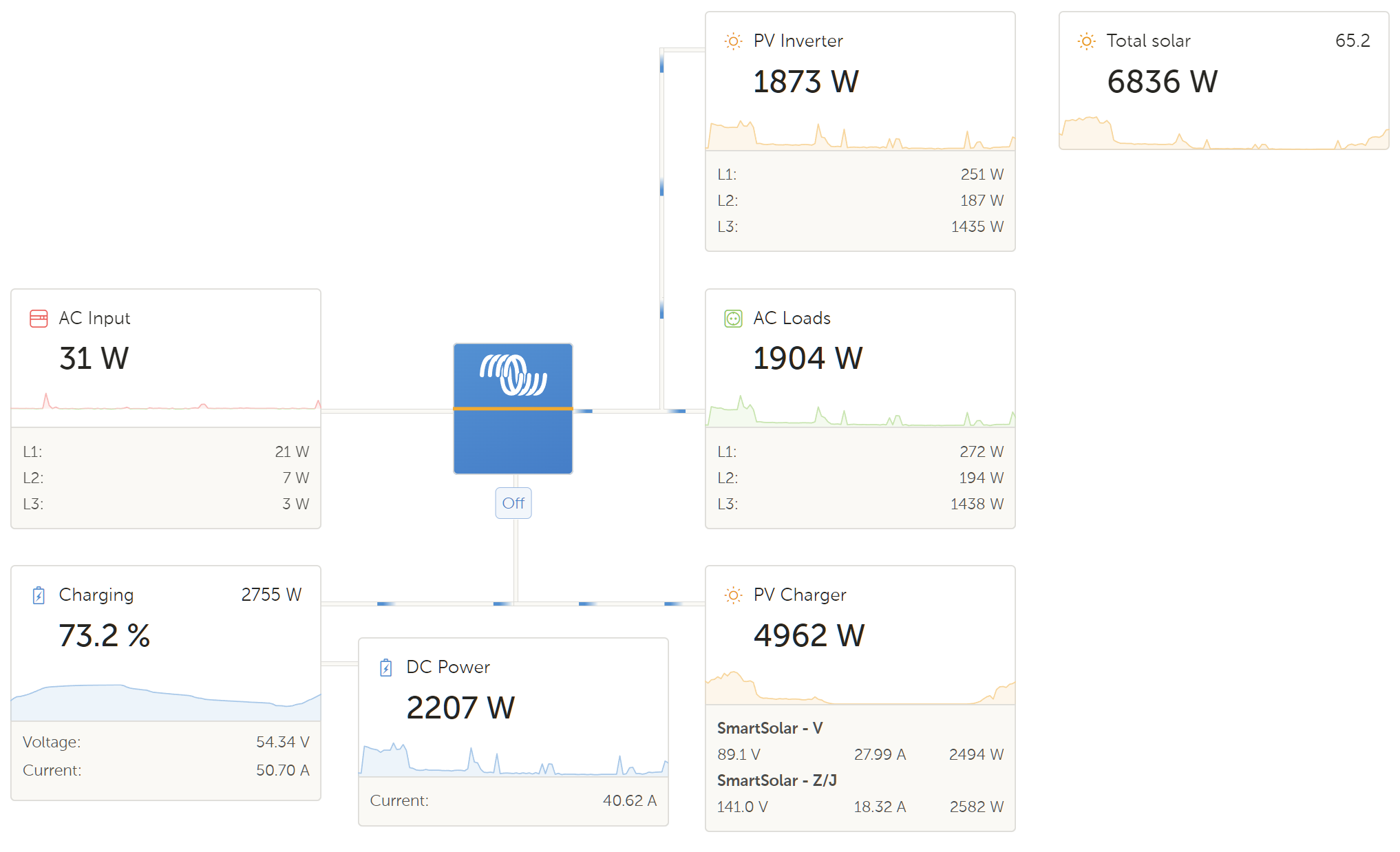

Re: Cerbo GX a 2x SmartShunt
Takhle to vypadá s jedním SmartShuntem a zapnutým DC system. DC spotřebu dělá Multiplus zapojený jako generátor a nepřipojený do Cerba.
