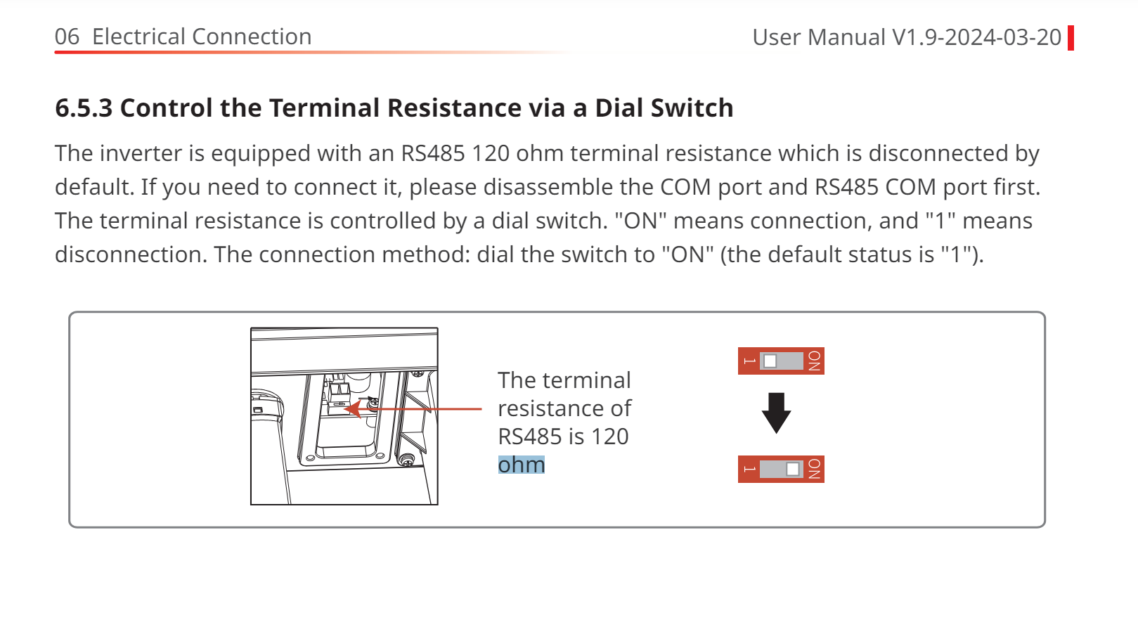

První a poslední zařízení na lince rs485 by mělo být osazeno odporem R120 a 0,25W, ale je slušná šance že to bude chodit korektně i bez něj.

Domnívám se, že v tomto případě (DRED, konkrétně pak zmiňované piny 5 a 6) se nejedná o sběrnici RS485. Ale moc tomu nerozumím. Momentálně tyto piny používám k vzdálenému odpojení měniče a to pouhým spojením/rozpojením.
V návodu je uvedeno, že v případě, že není použito zařízení DRED, měl by být rezistor osazen, neboť tam plní nějakou (v návodu nespecifikovanou) funkci.
