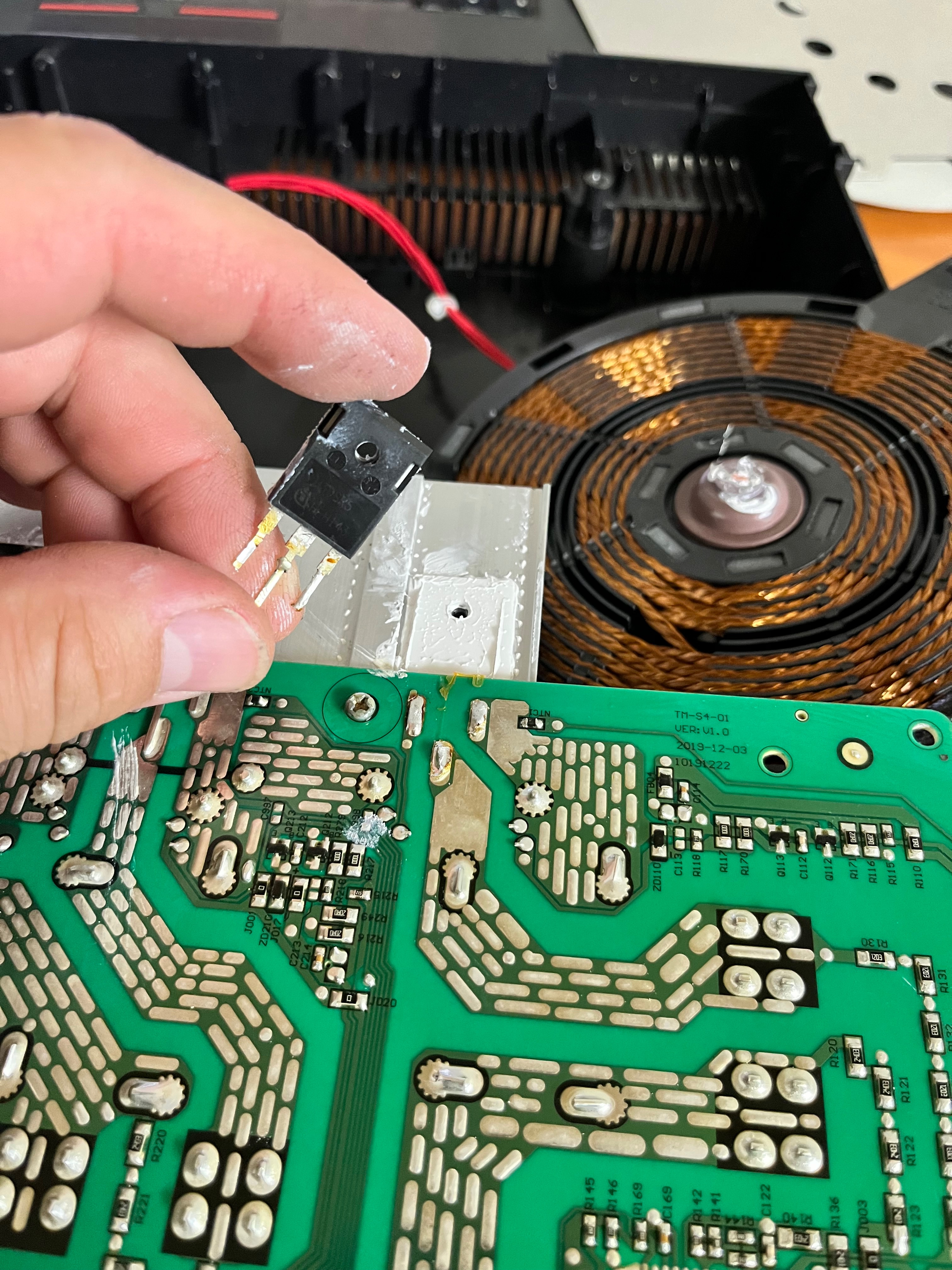

Tak som to rozkuchal viacej a zistil som ze jedno igbt-cko je KO..
Nozicky G,C a E mi medzi sebou pri premerani pipaju co je somarina.ale co tam moze byt este v haji teda netusim ale o staci toto nato aby to vyhodilo istic?nie som taky elektritechnik tak sa pytam..

Je to somrina ked pipaju medzi sebou cize je vadny len uz ostatne zatym sa vsetko tvari byt ok tak skusim vymenit ten vadny kus a keby to islo tak by som mal zadarmo indukciu ktoru by som odskusal ci by sa to aj gazdine pozdavalo..idem sa pohrabat ci mam nieco v suflikoch..

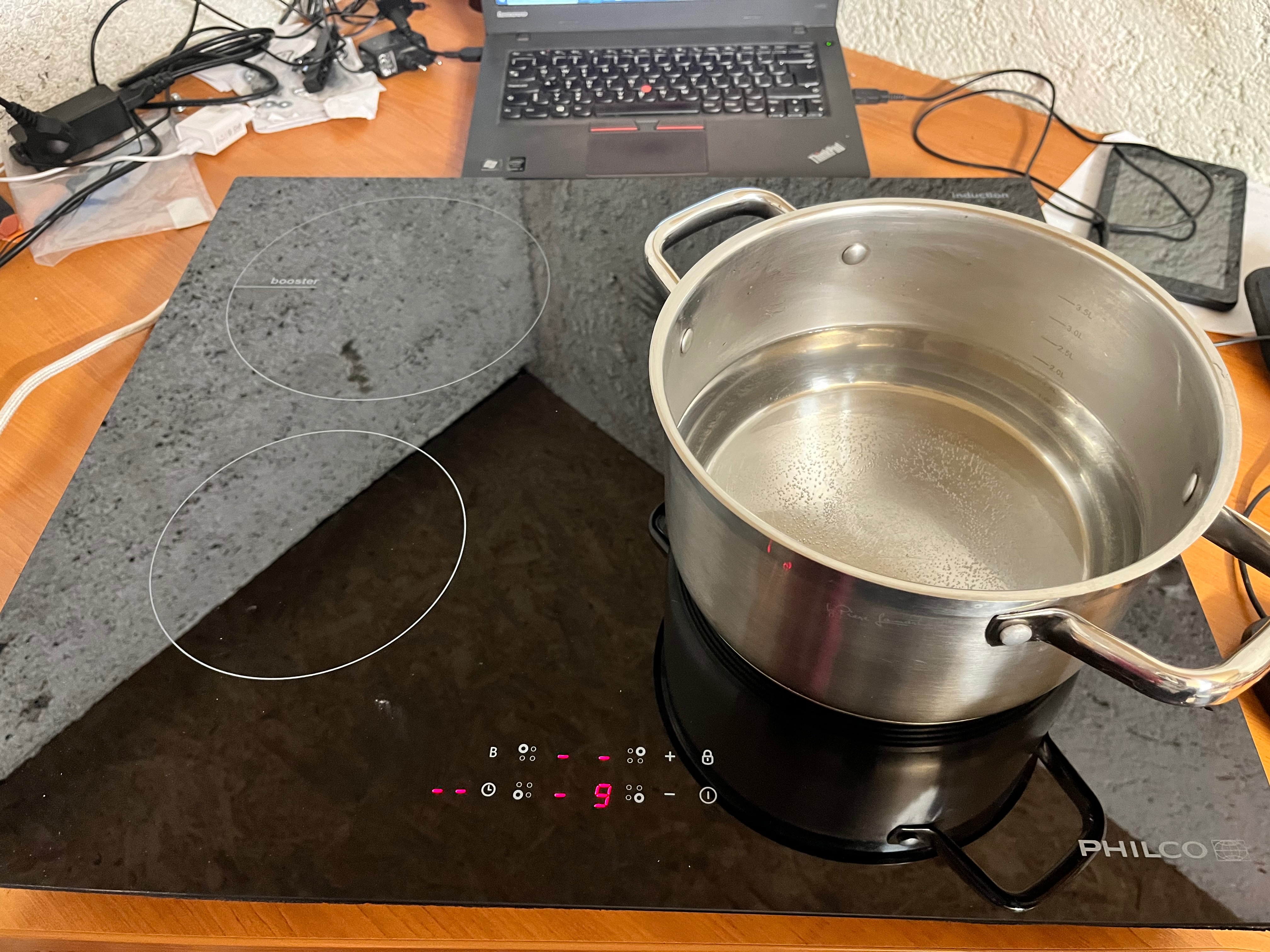

No chlapy..spojazdnil som ju mal som taky isty nastastie napajkoval a doska cuduj sa svete fici..
Kks tak ju musim v tyzdny namontovat do linky ale musim vymenit istic v rozvadzaci...
Takze bolo to len v tom jednom tranzistore nastatie
A teda cumel som nato jak kkt ze do dvoch minut voda vre! (Aj to som povedal mozno moc ) mozno aj menej..
