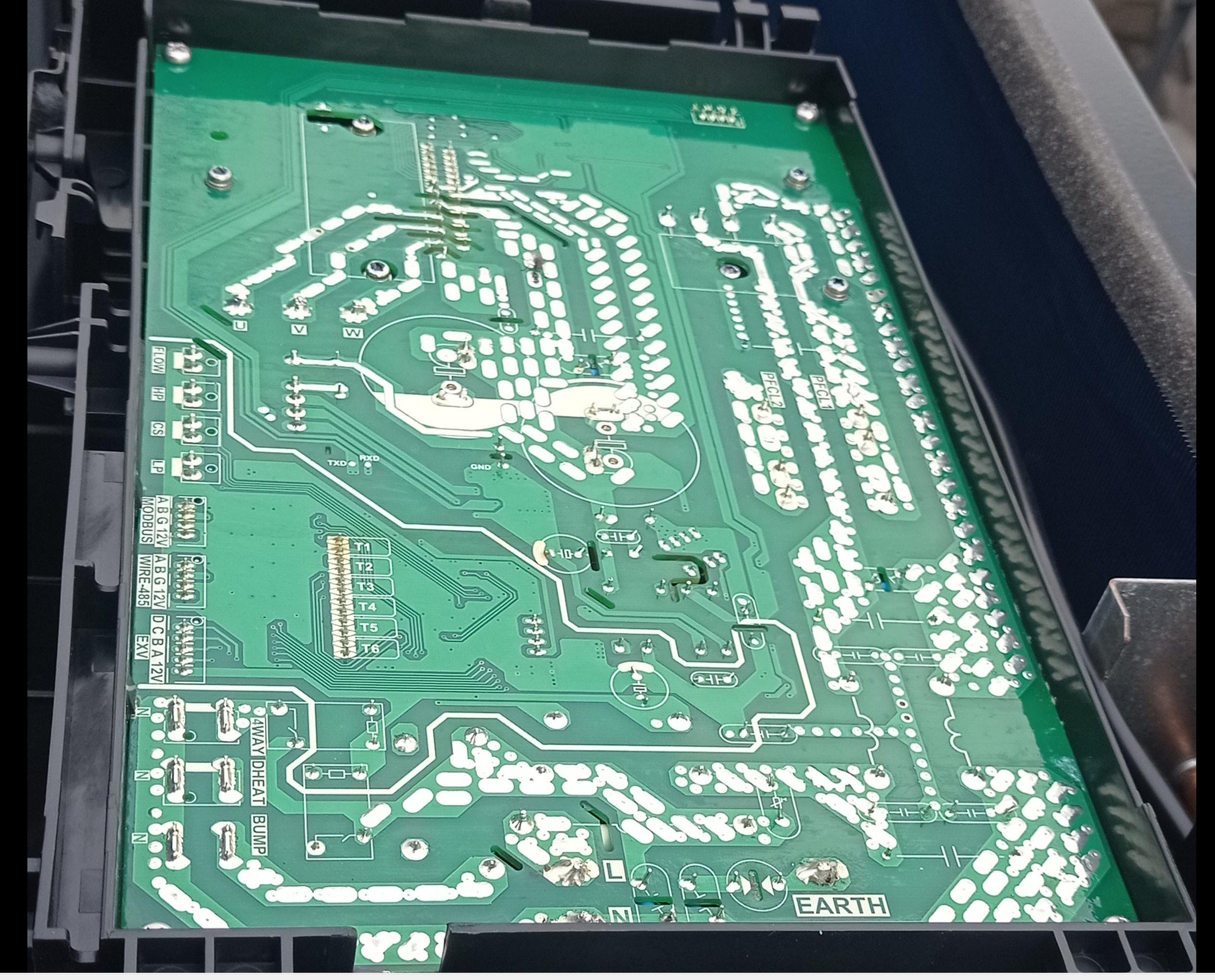

Re: tepelné čerpadlo -
Minimálně na motherboardu tepelných čerpadel je na modbus pamatováno:
