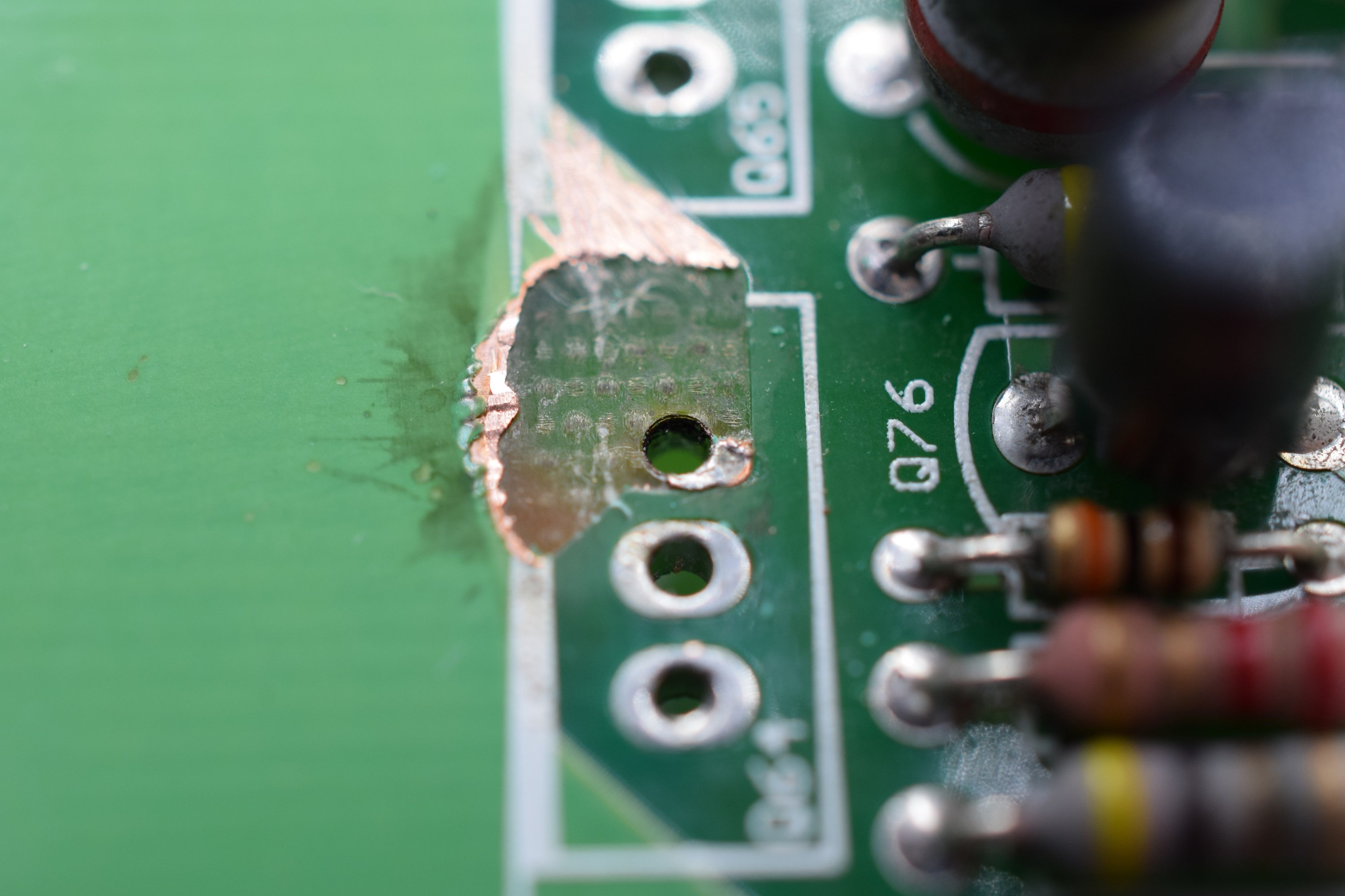

Podarilo sa nám našróbovať kábel mínusový z PV na uzemnenie na na Kingovy 2. Pár dni to šlo, potom jednu noc mi ukazovalo výrobu z panelov
( kiežby vyrábal aj v noci ). Ráno som prišiel k nemu, bola vyhodená poistka 15 A z PV a bateriový Istič 125 A. Istič a poistku som nahodil a niečo buchlo v ňom.
Objednal som základovú dosku priamo od peggy z MPP Solar, ale príde až za mesiac. Vedel by mi niekto poradiť, alebo opraviť za nejaký peniaz ?

Jestliže bez zatížení panelů (v noci) vypadne pojistka, tak to asi nebude běžný stav a pokud vypadl i jistič od baterky 125A, tak je jasný, že je nějaký průser. Tím dalším nahozením bouchnuly na 99% další tranzistory v měniči a kdo ví co ještě,MPPT bude už taky K.O.
Ps: Správný elektrikář když zjistí, že vypadla pojistka a neví o tom, že by se dělo něco neobvyklého, co to způsobilo, tak jde nejdřív pátrat po příčině. Protože pokud to vypadlo kvůli nějaké poruše, tak dalším nahozením toho odpálím ještě víc. To samé když vypadává pojistka, tak tam dám silnější a začne ohňostroj..

JJ taky semi povedlo uzemnit -pol šroubovákem pojistka od baterky v měniči přepálená.Odneslo to cca 20výkonových tranzistorů,ale ani jeden budič.kuli píše: pát kvě 17, 2024 8:37 amPodarilo sa nám našróbovať kábel mínusový z PV na uzemnenie na na Kingovy 2. Pár dni to šlo, potom jednu noc mi ukazovalo výrobu z panelov
Oprava byla pracná a za prachy bych to nedělal.

Pro kontrolu před opětovným zapnutí stačí, použít obyčejný měřič odporu. Mezi + a- na svorkách měniče od baterie nusí být naměřena pouze kapacita ne trvalý zkrat.V případě proražení tranzistorů je tam zkrat. Uzemněním -polu se tranzistory otevřou čistě do zkratu baterie a prorazí se.
Já měnil všech 16ks tranzistorů výstupního měniče z Bus sběrnice na 230V a asi 4ks tranzistorů měniče ze 48V na Bus napětí.
Jinak cena 1ks byla v Čr cca 1ks/150Kč.Takže jenom toto u měniče zA 10000KČ je nesmysl.
Já objednal hrst za cca 800Kč na ALI a trnul co přijde.

Kupovat výkonové fety na ALI nemá smysl, zkoušel jsem to několikrát a vždy přišly přebroušené fake. Při osazení takových kousků do střídače potom při větším zatížení uhoří tenčí přebroušené nožky a zapálí se oblouk, který s sebou vezme i plošný spoj a potom je střídač téměř neopravitelný.

Máš pravdu, preto som sa tu Vám priznal, že som urobil chybu a nešiel po príčinePetrDubi píše: pát kvě 17, 2024 9:28 amJestliže bez zatížení panelů (v noci) vypadne pojistka, tak to asi nebude běžný stav a pokud vypadl i jistič od baterky 125A, tak je jasný, že je nějaký průser. Tím dalším nahozením bouchnuly na 99% další tranzistory v měniči a kdo ví co ještě,MPPT bude už taky K.O.
Možno sa niekto poučí. Bolo dosť chladno a ostré slnko prekukovalo spod mrakov a myslel som si, že prekročilo povolené napätie z panelov.
Že ukazovalo výrobu z panelov v noci som nebral do úvahy, pretože na Kingovy 2 to ukazuje bludy.
Pri ukazovaní výrobi 400 W z panelov je výroba 0. Pri 1000 W , 600 W do batérií a pravdu začne ukazovať až od 3 kW.
Viem, že má aj vlastnú spotrebu, ale som z toho zmetený.
A chlapy tu na fóre písali, že nepomohol ani upgrad firmveru.
S Kingom 1 som spokojný, až na tú spotrebu
