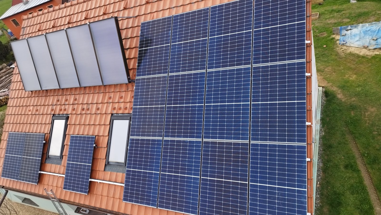

Re: Fototermický ohřev vody
Taktéž provozuji fototermiku. Od roku 2009. Na střeše panel 10m2, o dvě patra níž oběhové čerpadlo, akumulační nádrž, expanzka. Hned na začátku se musel vyměnit panel, protože byl chybně vyrobený - tudíž výměna vadného za nový bezvadný kus. Jak píše kodl69, po prvních měsících se museli projít spoje. Od té doby na to nikdo nešáhnul a systém funguje. Tak nějak si říkám, že budu muset nechat preventivně vyměnit nemrzku a zkontrolovat expanzku.
Kolik tepla to vyrobilo netuším, protože to nemám nijak měřeno. Nicméně systém je používán k ohřevu TUV a přitápění. Bivalentním zdrojem jsou elektrotyče 2x 6kW, není žádný plyn ani tuhá paliva. Topení tedy čistě sluníčko a zbytek elektro. Vytápěná plocha 270m2 s roční spotřebou 12MWh.
Později (2015) doplněn systém o tepelné čerpadlo Nordline s nominálním výkonem 9,5kW (příkon 2,5kW 1f).
V polovině roku 2023 svépomocně instalována FVE 10kWp.
A zkušenost? Zbytečně jsem podceňoval fotovoltaiku a malinko přilepšoval fototermice. Nicméně, oba systémy hodlám provozovat dále, protože každý má své výhody i nevýhody.
Každopádně největší nevýhodou všech systémů (fototermika, fotovoltaika, tepelné čerpadlo) je, že potřebuji největší výkon v období, kdy je venku zima a většinou málo svítí a tudíž by asi nejlépe fungoval kondenzační kotel.
Nevýhodou fototermiky je, že potřebuje přímý sluneční svit, jinak prudce klesá účinnost, zatímco fotovoltaika něco dá i při dešti. Občas tedy přitápění bylo provozováno tak, že fototermika nebyla schopna nic ohřát, ale fotovoltaika něco dala. Takže se vyrobená elektrika pustila do TČ a to ohřálo akumulačku.
Moje zkušenost pro dům, kde se rozhoduje, zda pořídit fototermiku či fotovoltaiku je instalace fotovoltaiky pro snažší montáž a univerzálnější použití.
Ještě připojuji odkaz, kde je asi nejlepší článek co jsem našel, kde porovnávají fungování fototermika a fotovoltaiky: https://voda.tzb-info.cz/priprava-teple-vody/10453-priprava-teple-vody-fotovoltaika-nebo-solarni-tepelne-kolektory
