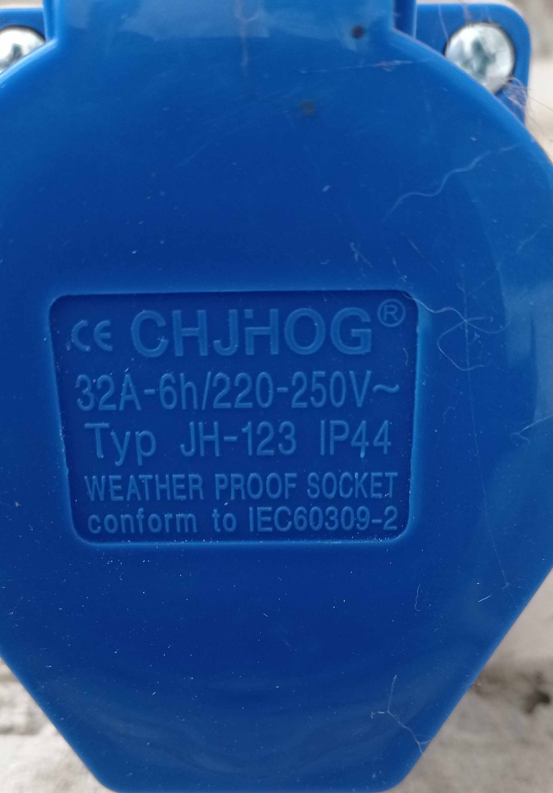

Pravděpodobně má prodejce schopného překladatele do češtiny.
Ta moje čínská má standard IEC_60309 standard

Myslím, že pozice plastového zobáčku, rozlišují se tím 400V a 500V zásuvky v průmyslu, aby se někdo nesplet. U nás na vesnici se používaly 500V s upilovaným, bo byly zadarmo.

0 45° pootočený kolíky měly zásuvky pro doly (neplynující, nedaleko od nás typicky uranový), kde bylo 3x600V. Sem tam někde se to najde i u nás. V průmyslu dycky bylo 3x380/220V , nově 3x400/230V...

V našem průmyslu je u starých instalací většinou silový nn rozvod 3x500V IT (firma byla založena 1839)
Tehdy to poháněla pára, ale 28. 7. 1906 byl uveden do provozu první elektrický vratný pohon v Evropě.
