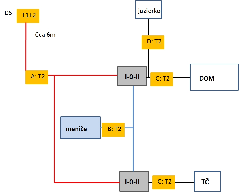

Trocha som sa odmlčal a pokračoval v čítaní príspevkov + čakám na projektanta bleskozvodu (už bol pozrieť dom), zatiaľ aspoň viem, že cena za návrh je cca 160€ (akceptovateľné), cenu na samotný bleskozvod a ani návrh zatiaľ nemám. Ale robí aj FVE (asi návrhy a pod), takže asi niečo bude vedieť... takže budem musieť počkať.
Medzitým sme aspoň telefonicky čiastočne poriešili prepaťovú ochranu. Samozrejme bude sa riešiť v jeho návrhu, ale chcel by som sa opýtať. V strojovni za meničom budem mať I-0-II prepánač na prepínanie DS alebo FVE, resp aby som vedel napríklad v zime pri dostatku slnka prepnúť dom na FV a TČ na kúrenie nechať na DS, tak tam budú 2xprepínače.
Vstup do domu bude chránený prepaťovkou T1+2. CCa 6m od vstupu do domu je strojovňa. Kde mám dať T2 prepatovú ochranu. A: 3fazovú pred prepínače, B: 3fazovú za meniče, C: použiť 2x 3fazovú prepaťovku zvlášť pred domom a pred TČ.
Z domu bude vyvedený 3x2,5kabel (čerpadla a okysličovanie pre ryby v jazierku a časom možno aj nejaká staršia klima na ochladzovanie vody). Dávať prípadne zvlášť prepaťovú ochranu na kábel k jazierku D:. Ďakujem.

Re: FVE 18kWp + 6x Studer XTM 4000
to kde a aku prepatovu ochranu dat urci projekt a analyza rizika a dalsie faktory (miera ohrozenia). dalsie veci su tvoje moznosti uzemnenia, to definuje navrh/projekt.
To co si nakreslil je blbost (slusne povedane).
Chranis to, co chranit netreba a to co chranit treba (panely/combiner box/mppt), baterka nechranis.
Vďaka za reakciu. Čo je na tom nesprávne (práve preto sa pýtam, že neviem a chcem vedieť aké sú možnosti). Ako som povedal, na projekt čakám (s projektantom sme rozpravali o ochrane konštrukcii panelov o prepaťovej ochrane stringov k regulatorom, aj o uzemnení, a spomenul aj uzemnenie baterie, na AC strane spomenul ochranu na vstupe do domu a aj T2 a T3 ochranu ďalej v dome) a predpokladám, že aj toto tam bude riešené. Ale doteraz som o tom nerozmýšľal, preto ma napadlo sa opýtať ako sa to rieši. P.S: mam potiahnutý 3x2,5 kábel do záhrady do skleníka, ako sa rieši prepaťová ochrana na tomto vedení (je to rovnaká situácia ako s vedením k jazierku)
Pockaj na projekt a urcenie triedy ochrany LPL. Podla toho T2 na vedeniach a T1/2/3 na vstupoch do chraneneho priestoru. Ochranu FVE ma riesit projekt.
Sklenik - ak je vedenie podzemne, tak predpokladam ze bude stacit t1/2/3 na vstupe do domu a t2 v sklenniku (ale len pre LPLIV)

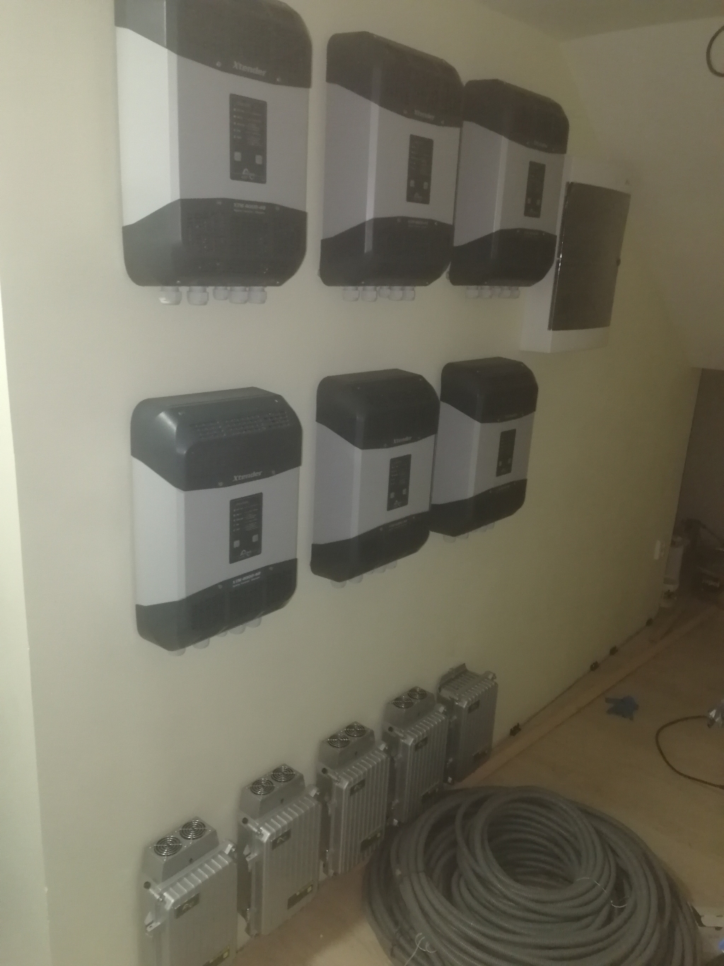

Projekt je spravený, trocha ma zastavil nedostatok komponentov (regulátori), ale už je všetko doma, potom počasie, občas blbli brigadníci.... Navyše som sa rozhodol namaľovať severnú strechu (už keď sa zdržala inštalácia panelov tak dlho, tak ešte týždeň to vydrží, aby som nezašpinili panely pri striekaní farbou)
Tak som si aspoň spravil radosť a zavesil na stenu meniče Ale sa smejem, že príznaky choroby sa zhoršujú, rozmýšľam, že v budúcnosti (možno o 1-2r) spravím prístrešok pre auto a zastrešenie by bolo z panelov. Uložím CYA 2x10 + uzemnenie CYA 16.... Prístrešok bude cca 10m od domu.
1. kde mám dať prepaťovky T1 priamo do prístrešku, alebo pri vstupe do domu (asi skôr by som dal pri vstupe... aj projektant vždy vravel, že pri prechode z jednej zóny do druhej sa umiestňujú).
2. kde umiestniť DC istič a poistku v prístrešku, alebo tiež až na vstupe do domu. Mne sa vyhovuje na vstupe, jediný nedostatok, že pri vypnutí cez TOTAL stop tlačidlo, bude vedenie od panelov po vstup do domu pod napatím (ale vedenie bude uložené v zemi v chráničke)
