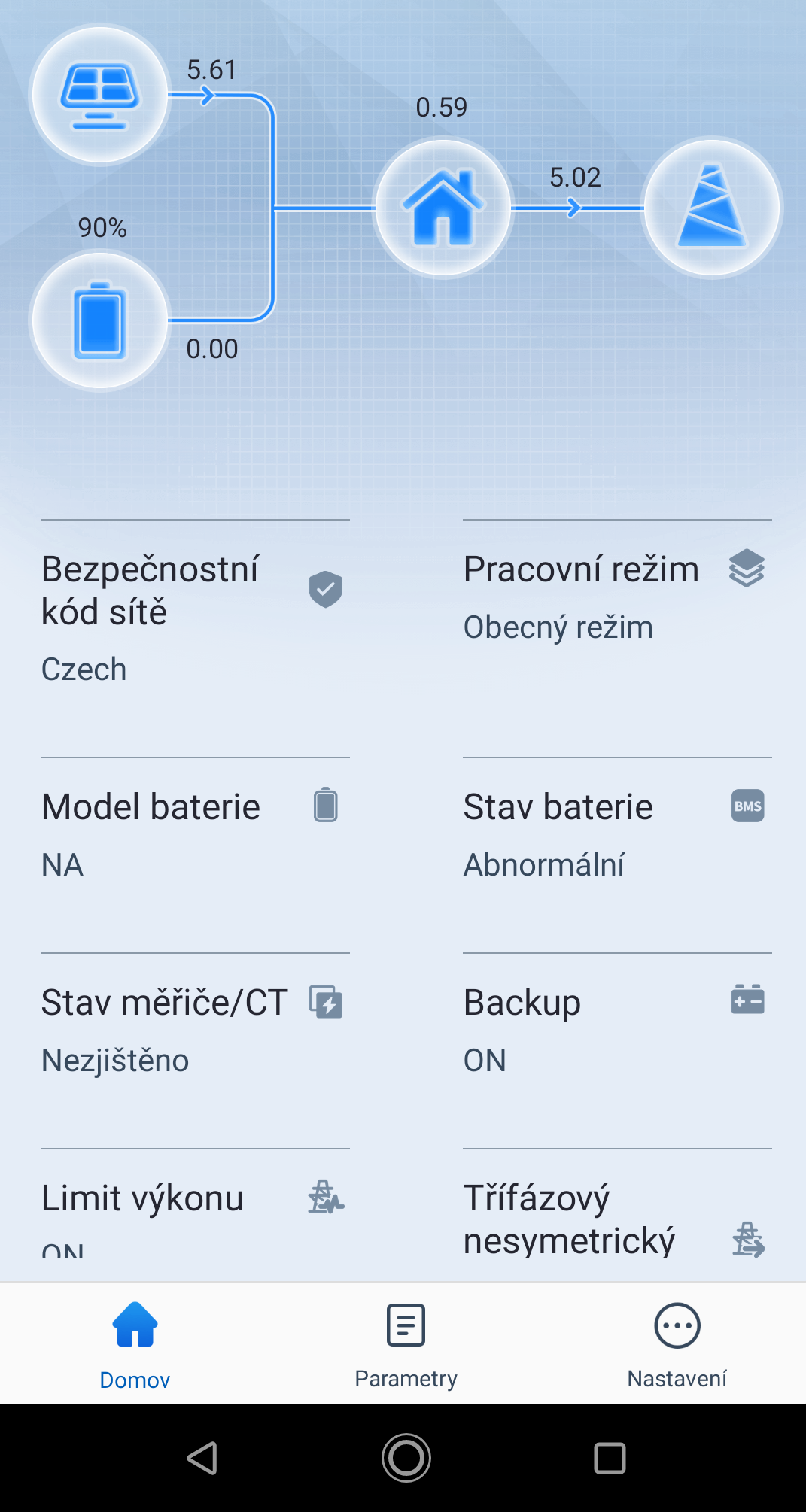

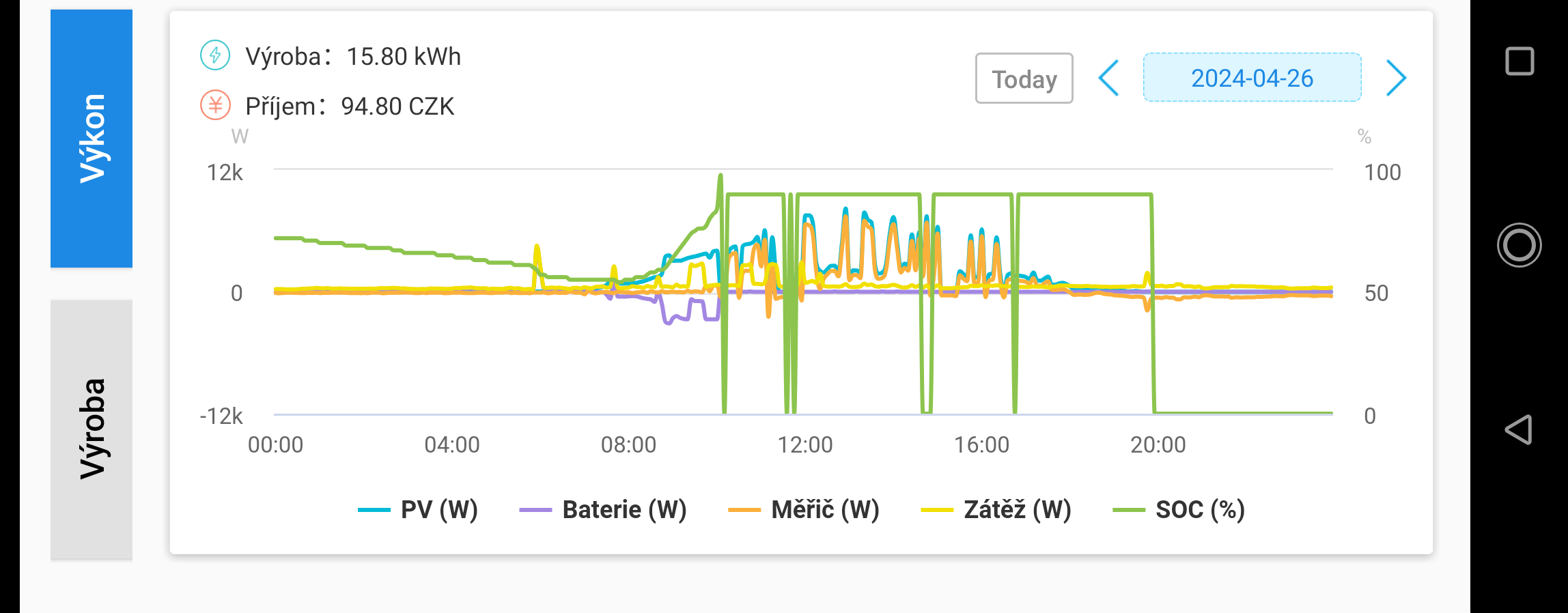

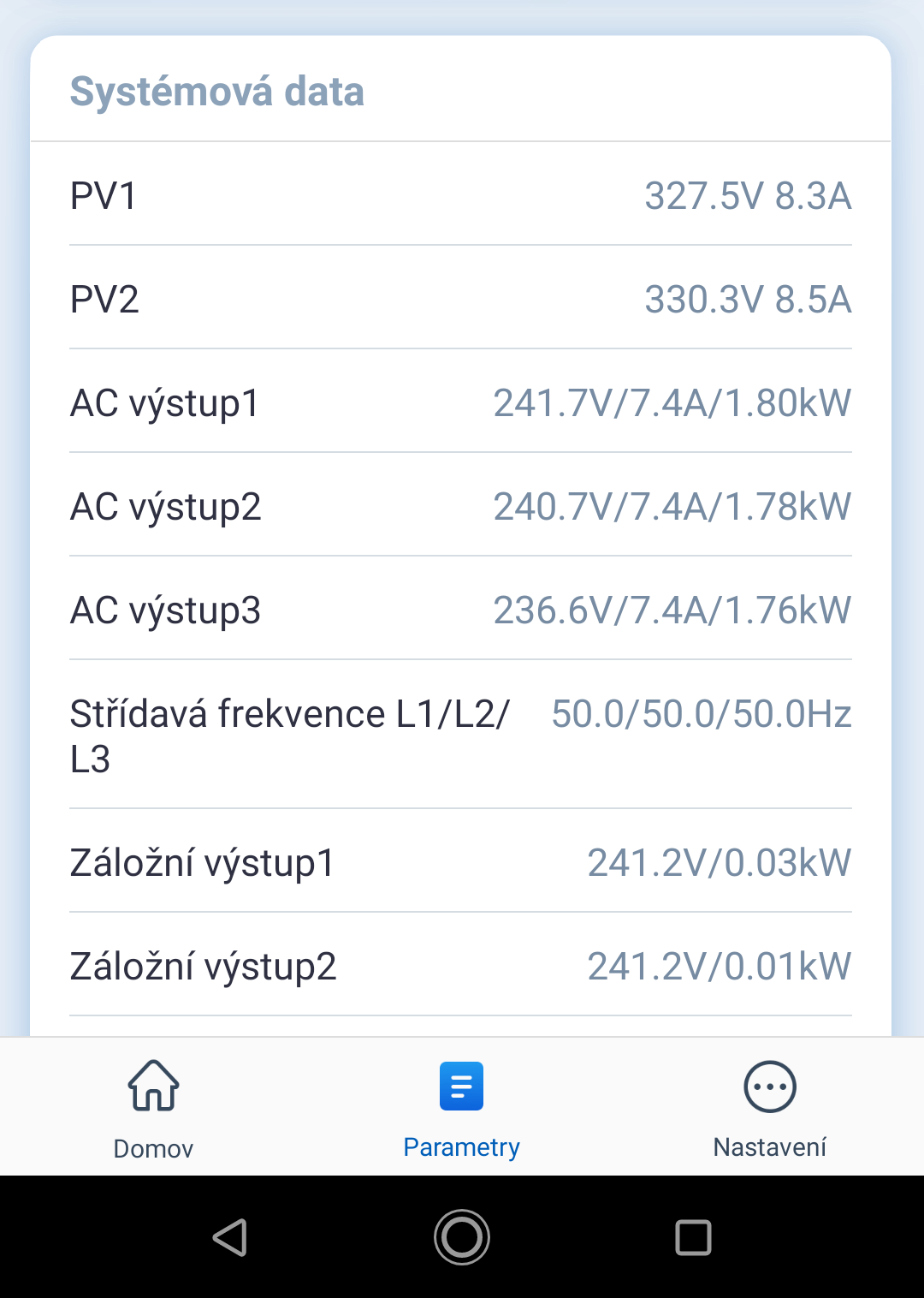

Ano vzbudil. Celý systém vypnut, počkal jsem pár minut a pak vše zapnul, včetně baterie a ano po podržení tlačítka se ozvalo cvaknutí jako standardně. V přílohách jsou fotky jak se to chovalo před a po nahlášení poruchy. Okolo 10 hodiny jsem systém vypnul kvůli kontrole. Do té doby je vidět že vše běhá správně. Po zapnutí systém ukazuje SOC 90 procent, měří napětí baterie a to je vše. Stav baterie je abnormální a hlásí poruchu 4096.
