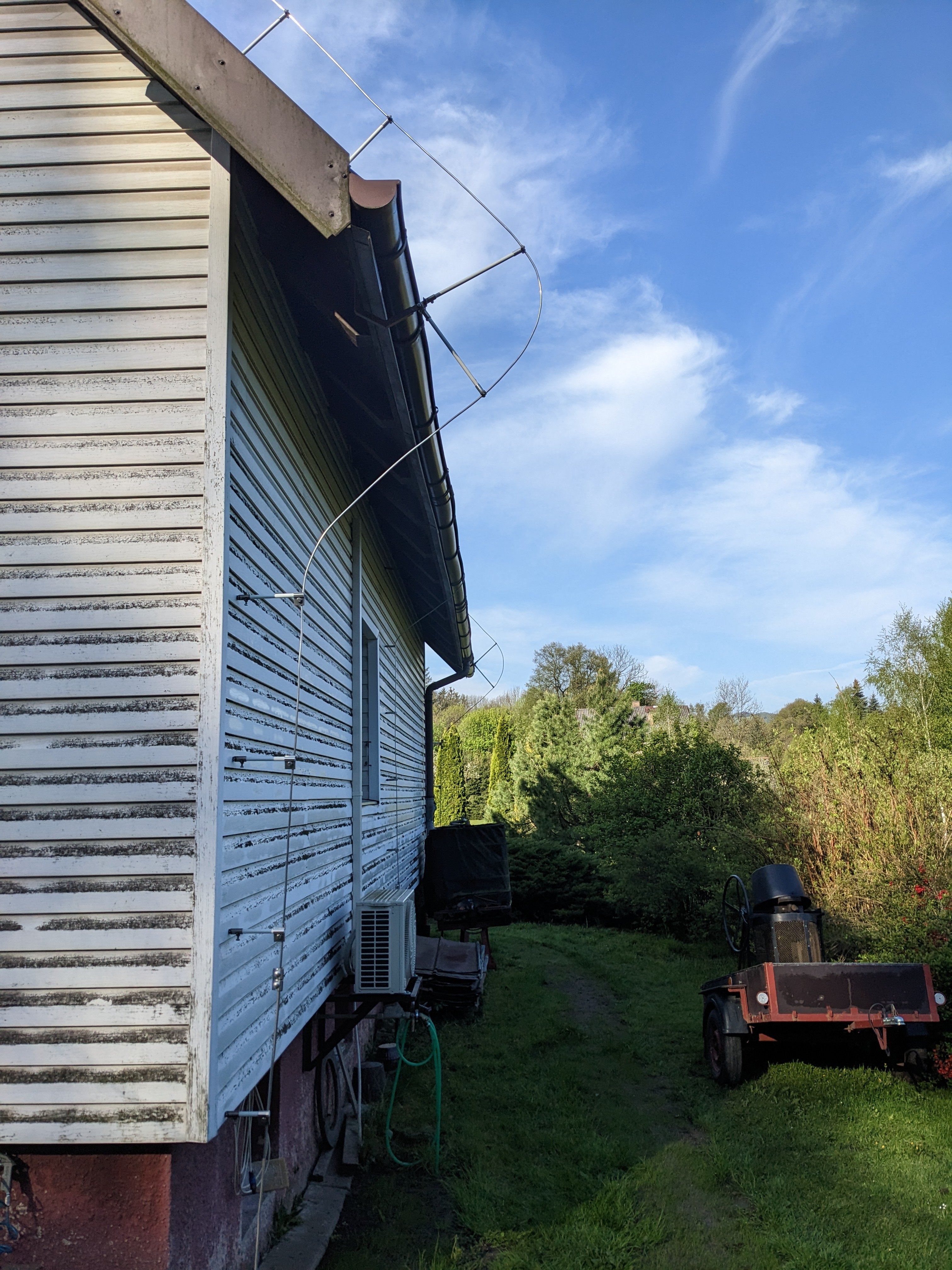

Ano, pokud bych připojoval plný měděnný drát na hliníkovou konstrukci, tak bych použil takové. Je to vhodné i pro vodivý spoj přes elox, nebo barvu. Samozřejmě z nerezu i šrouby, matky, pozink se s hliníkem nemá rád.

az teraz som si vsimol na tvojej fotke, ze je tam ten AlMgSi8 do zeme, ale zaroven aj do kombiboxu?
Tam zemnis kombibox ? Alebo napr T2 ?
Boli by spojene tymi dlhymi matkami.
Pripadne, ono sa to neda tahat po plechovom okape/zvode, kedze to by som spojil s bleskozvodom, ze ?
V mojom pripade by to potom bolo najlahsie realizovatelne tak, ze by som tahal po skridle AlMgSi8 obisiel by som plechovy okap a potom priamo do zeme. - tomu by stacila jedna pasovina v zemi?
EDIT:

S těma závitovkama netuším, raději bych použil materiál určený na hromosvody.
Na předchozí stránce píšu, že do kombiboxu mám odbočku pro připojení přepěťových ochran, použil jsem Citel 240-130DC, vždy 1 v kombiboxu a druhá v technické místnosti před MPPT. Mám to celé 2x na domě a 1x na hospodářské budově.
Obejít okap není problém, stačí spočítat dostatečnou vzdálenost, já použil program přiložený ke https://www.kniska.eu/ Samozřejmě vše, co tady píšu, je jen můj laický názor. Návrh hromosvodu a souvisejících věcí by měl vždy dělat autorizovaný projektant a montáž autorizovaná firma.

Mam AlMgSi 8 , s ktorym som chcel FV spojit s bleskozvodom, ale nakoniec som ho nespojil, cize toto bude asi dobry material, ktory mozem vyuzit na uzemnenie FV, dik za tip.

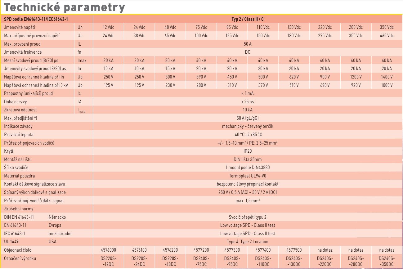

|Hm, ono je to pomerne problem take zvodice najst, napr Saltek ma len 510V alebo 170V
Mozno iny vyrobca? napr existuje aj Zvodič prepätia Citel DS240S-350DC
Ale toto vyzera lepsie
Zvodič prepätia Citel DS240S-280DC
alebo chapem to zle?
Parametre
Menovité napätie 280Vdc
Maximálne prevádzkové napätie 350Vdc
ten Citel 350DC ma az
Parametre
Menovité napätie 350Vdc
Maximálne prevádzkové napätie 460Vdc
Parametre
Parametre

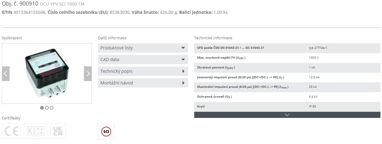

Takze to co mi poradil elektrikar, 1100V DC zvodic, to je potom zle?
Mal by som hladat idealne 350V DC ?
Pisal som aj predajcovi/vyrobcovi, som zvedavy co napise, ci ma len odkaze na elektrikara, alebo usmerni, pretoze mam pocit, ze papier znesie, ale mne ide o fyziku, aby to bolo idealne pre ochranu zariadenia a zivota

Saltek v katalogovém listu píše:
Volba maximálního provozního napětí SPD: UCPV ≥ 1,2 × UOC STC
Dehn u ochrany Dehncube pro 1000V uvádí ochrannou úroveň 4kV, což možná platí i pro ostatní výrobce, jen to tak nějak neuvádějí. Předpokládám, že pro 350V bude ochranná úroveň okolo 1500V, Pro ty moje Citely 130VDC okolo 500V. Ochrana pře přepětím a bleskem je asi o tom, že snížíš pravděpodobnost poruchy, jistotu asi nebudeš mít nikdy, leda bys měl podzemní bunkr bez jakéhokoliv vodivého spojení s povrchem.

Tak ono ten DC spotrebic by asi mal zniest kusok nad 350V (sekundy), asi to neodpali okamzite, i ked.. uz som videl ako sa 5V zariadenie odpalilo na 12V adapteri prakticky asi aj okamzite.. ale zas to bol aliexpress...
Takze ono je to prakticky asi jedno, ci dam 350V ochranu alebo 1100V ochranu ako uz mam doma, kedze bud tam potecie stabilne 260V ako mam na streche v serii panely, alebo sa nieco pokazi a potecie tam X kV a potom zareaguje, a az karty ukazu, ci to MPPT napriklad zachranilo alebo nie...
Takto to chapem dobre?
Ale potom asi je lepsie mierit na co najnizsiu ochrannu uroven, neviem ale preco niektore eshopy pisu, ze ten tvoj je pre 48V DC
napr tu
https://ecoprodukt.cz/p/80426-svodic-pr ... v-dc-20458
to tam maju chybu ?
napr tu
to tam maju chybu ?

Asi špatná formulace, dole mají odkaz na katalogový list a tam jsou uvedeny i ochranné úrovně pro jednotlivé modely.

Ano, mám starý dům, takže základový zemnič ani náhodou, loni jsem si domluvil malý bagr, udělal výkop okolo 3 stran domu, než dokopal, měl jsem položený zemnící pásek a nasvorkované vývody pro svody ze střechy, hned mi to i zahrabal. Mám k němu připojené svody hromosvodu, uzemění panelů a samozřejmě vývod pro MET. Časově nestíhám, tak některé svody jsou uzeměné na prasáka, potřebují ještě učesat a ve dvou místech musím trochu kopat a spojit to se starším uzeměním. Ještě mám v plánu udělat přepěťovku na přívod VDSL (vzdušná telefonní linka CETINu) do domu - plechový rozvaděč, Saltek DL-VDSL3 a svod přímo do země.
