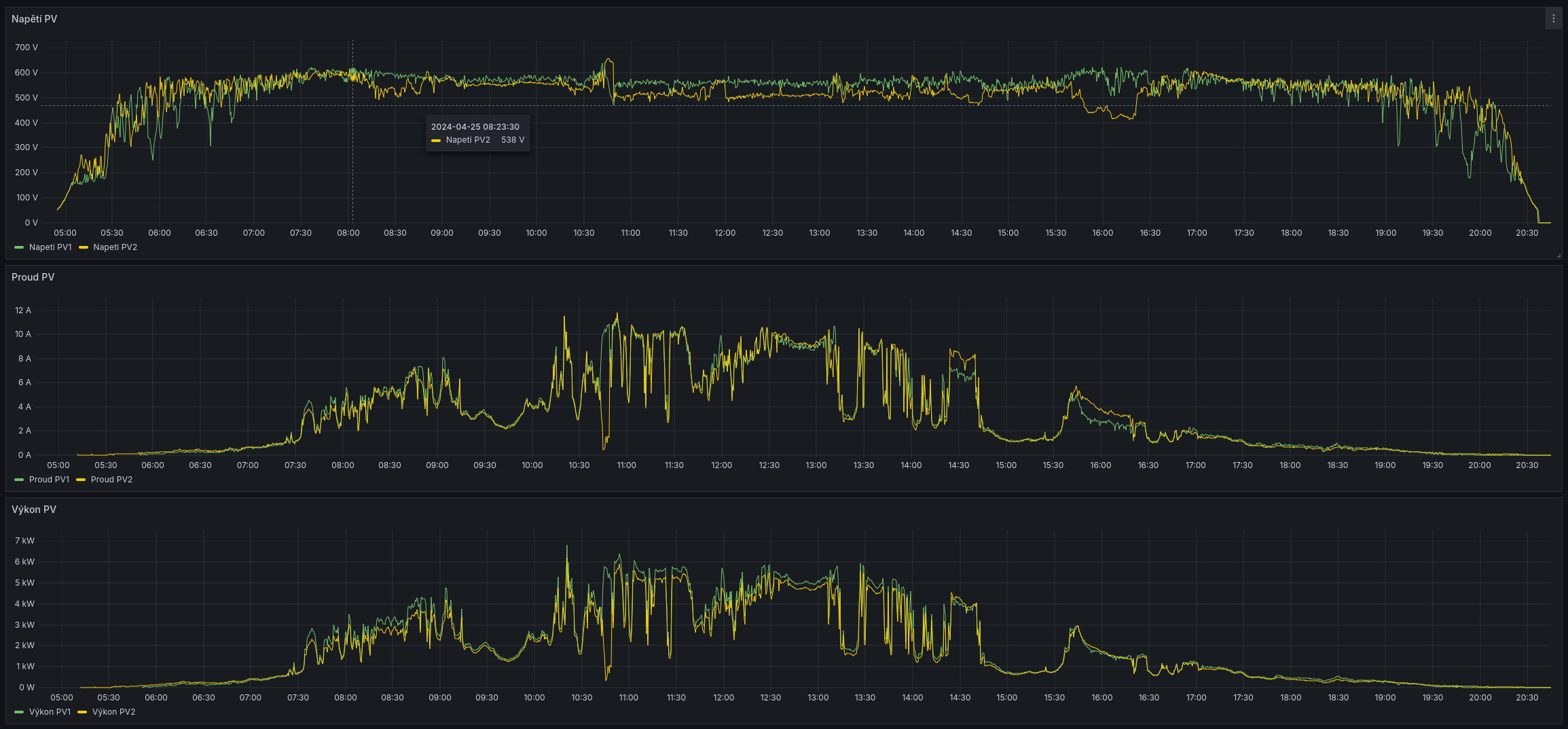

Mám na jedné střeše vodorovně nad sebou 2 stejné stringy po 14 panelech 450Wp (BAUER BS-450-144M6HBB), ale nechovají se stejně. PV1 dává víc (U/I/P) jak PV2, a rozptyl občas bývá velký. Z grafů to vypadá, jakoby občas vypadly až 2 panely.
Zajímaly by mě vaše názory na pravděpodobnou příčinu, případně optimalizace postupu při hledání příčiny.
Děsí mě představa sundávání a měření jednoho po druhém = lešení + plošina...

To je divné, v 10:45. Napětí vyskočí nahoru a proud spadne. Kdyby byl v okruhu studeňák, vadný panel či vadný optimizér, spadlo by napětí i proud. Co je připojeno za střídač, kolik má MPPT vstupů, jaká baterie, co v tu dobu o sobě hlásila, jaký byl odběr ze střídače, co v tu dobu o sobě hlásí střídač, dodává se do sítě(?), změní se něco, když se v tu dobu zapne velký spotřebič?

Chybí popis zbytku elektrárny, těch příčin může být spousta. Byla už nabitá baterie? Nebo dosaženo napětí bulk/float?

Střídač je Solax X3-Hybrid G4 15kW, plus 4 ks T58 Slave Unit 5,8 kWh (V1), připojené jako jedna větev, přes Solax BMS-Parallel box-II.
Baterie píše, že v čase 10:38 - 10:49 byla nabitá na 94% a je pravdou, že jakmile dosáhne na 95%, začne pomalu posílat do distribuční sítě. Tento střídač má 2 MPP trackery a každý string je připojený k jednomu.

Pro komplexnější dokreslení ještě 2 grafy.

Pokud tato otázka stále trvá, pak se domnívám, že střídač usoudil, že elektřinu z panelů nechce a tak ji přestal z panelů odebírat.honzakosu píše: čtv dub 25, 2024 2:58 pmZ grafů to vypadá, jakoby občas vypadly až 2 panely. Zajímaly by mě vaše názory na pravděpodobnou příčinu.
Proč se tak děje by mělo být popsáno v dokumentaci střídače, případně se obrátit na dodavatele elektrárny nebo na výrobce střídače.

Jednoduchý a rychlý pokus - přehoď vstupy od těch stringů.
Je to jenom dole na měniči, tak ani nemusíš lézt na střechu.
