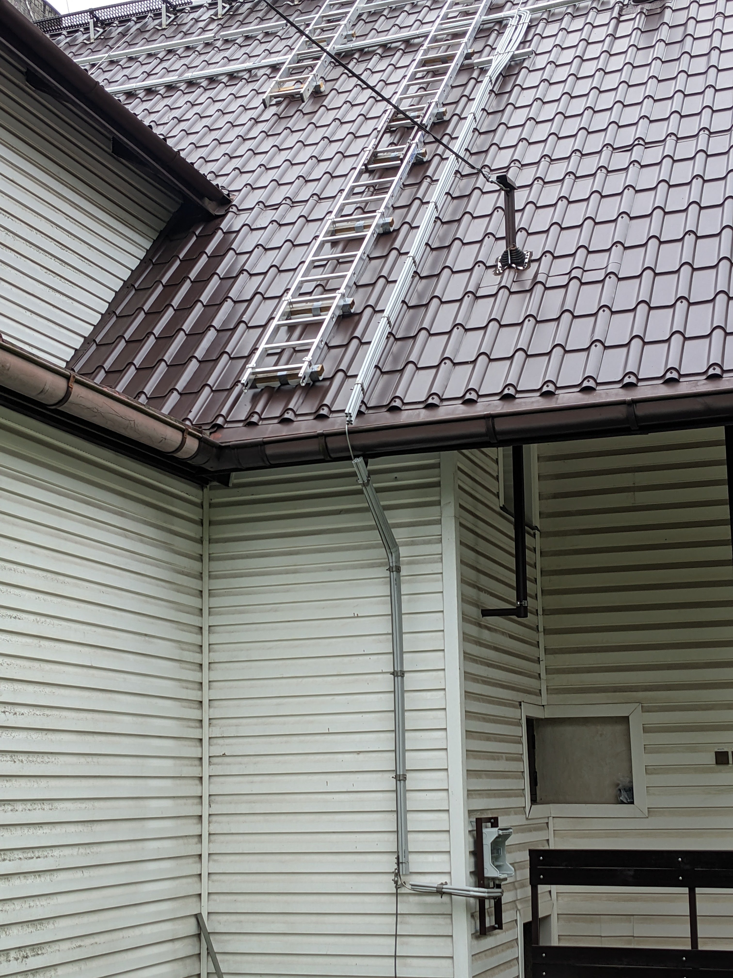

Takto sa mi podaril urobit ten zvod,
obisiel sa bleskozvod.
takto mam zatial oba stringy ale zabudol som tam potiahnut ten 16mm2 ZŽ, to musim dorobit, ale kolega mi hovori, ze on by si do domu nechcel tahat ZŽ tymto sposobom. On ma ale plechovu strechu a ma to cele spojene s bleskozvodom. Neviem potom ako inak by som to mal tahat v mojom pripade ak to s bleskozvodom nemam spojene a mam dodrzane vzdialenost "s"..

Re: Uzemnění
Rámy panelů mám pospojované, připojené i k upevňovacím Al profilům, vše AlMgSi8, a společně s kabely v chráničkách tažené po fasádě do země, do kombiboxu mám odbočku pro připojení přepěťových ochran. Do technické jen kabely, tam je kousek dál přivedené stejné uzemění do ekvipotenciální svorkovnice. Nemám po ruce lepší fotku.

Re: Uzemnění
Hm, na tej fotke, ta je OK pre predstavu, tam vidim pri tej odbocke hromady kabelu, ale 1 ide do zeme, to je to zemnenie?

Re: Uzemnění
Ano, je tam normální nerez hromosvodová měřící svorka a do země jde FeZN 10mm.
To ostatní byly zatím jen prázdné trubky, teď už tam jsou i kabely.
