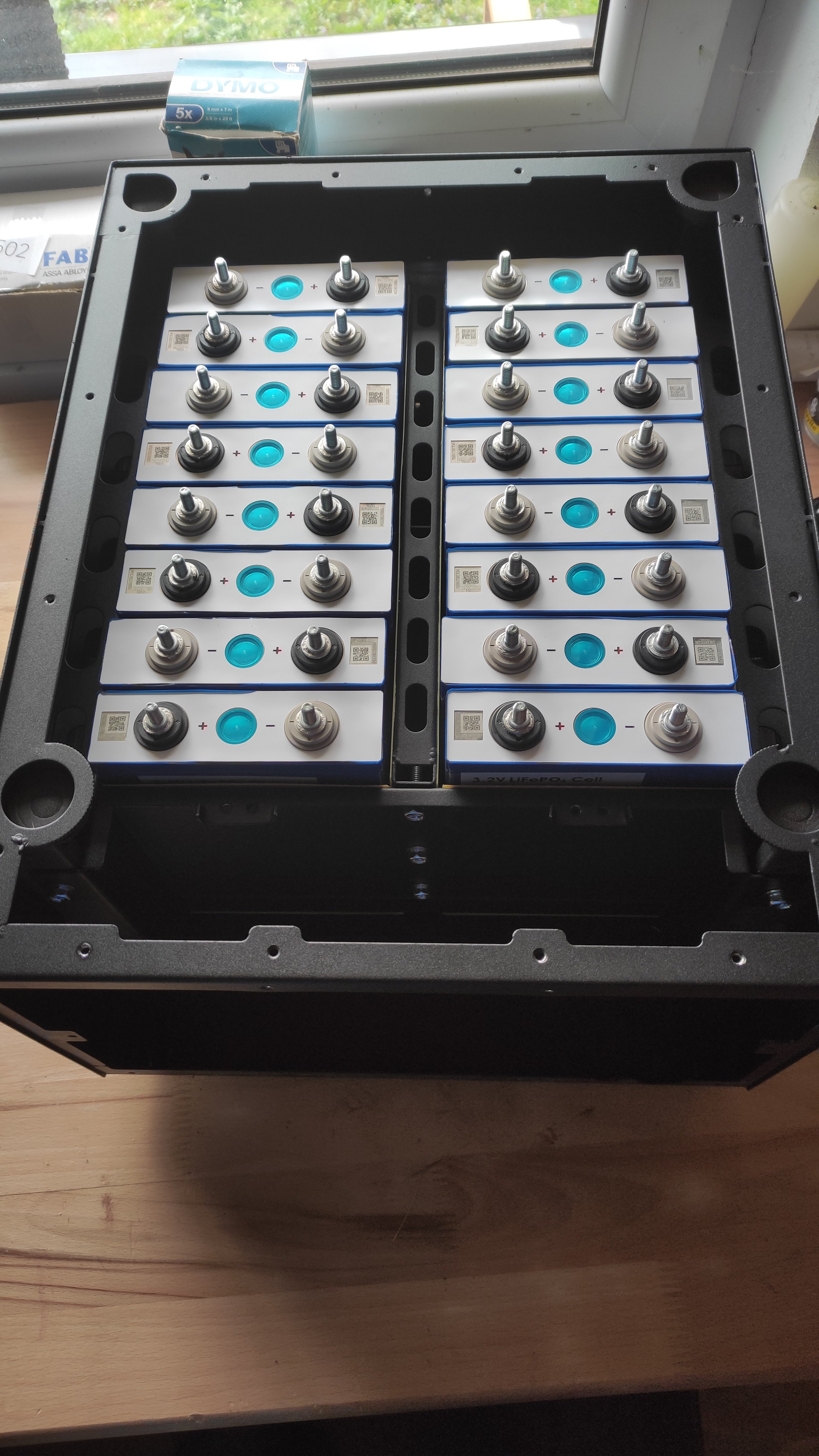

Pre predstavu toto je box pre 105Ah články
- Příspěvky: 4022
- Reputace:908
Re: LiFePO4 EVE 280Ah, 304Ah 3,2V Grade A+
Pekné, má to niečo do seba. Ale kam sa to hrabe na naše ghetto packy

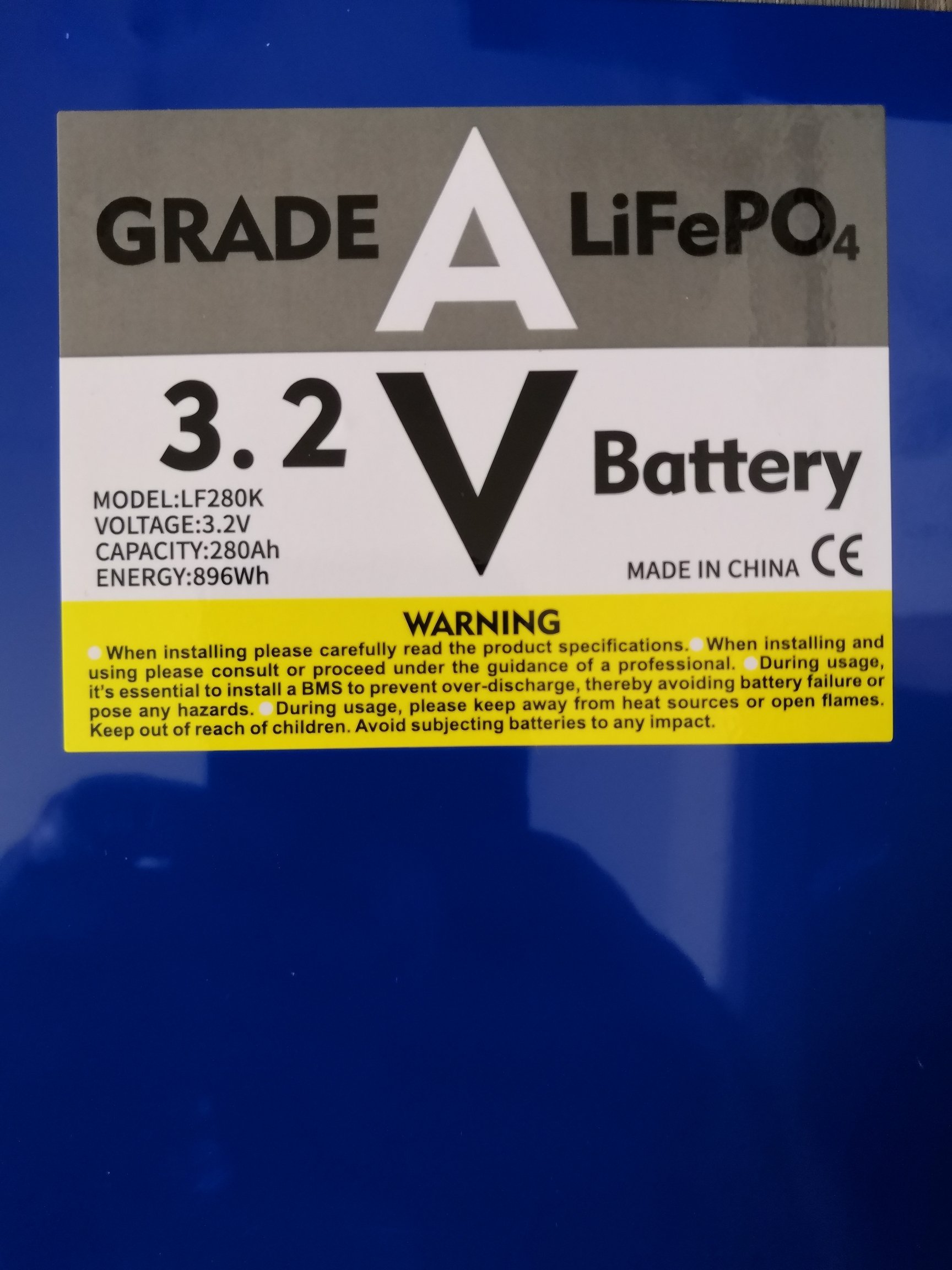

Nakonec baterky od Jenny dorazili po 14 dnech. Překvapilo mě, že součástí jsou i solidní propojky, nerez matky a separační desky. Náhodné měření několika kusů 3,3V, 0,17mΩ.
Jo a cena se všema poplatkama a kurzovou ztrátou byla 36000Kč.

A na té druhé fotce s bednou máš co?
