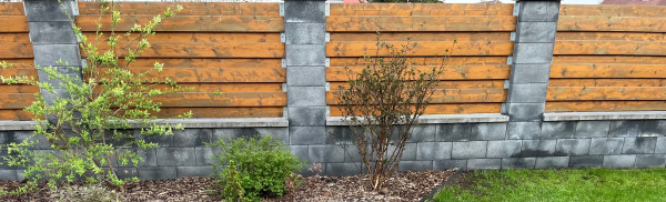

Zdravim trosku jsem zacal premyslet ze bych vymenil drevo na plote za panely. Mam tam 7x pole 201x112cm neco je zastinene keri jedno pole casti brany, kere bych jeste dokazal presadit ale branu a parkujici sousedy neovlivnim. Chtel bych dat dva panely na sebe aby kabelaz zustala uvnitr a provrtal bych sloupky a u posledniho pak udelal kombibox, panely bych zapojil do dvojic. Zatim je to jen myslenka ale spis me zajima jestli neni blbej napad davat 2panely zady k sobe? Necekam z toho nejakou extra vyrobu. Panely neco takoveho https://www.ledvyrobky.cz/solight-solar ... 6L9BB-410W
abych se tam co nejlpis vesel delkove. Diky za rady:-)

Nebude levnější a rozumnější bifacial?

On to chce na estetiku, ne ze bude vyrabet z obou stran.

Bifacial jsem uvazoval ale nechci koukat na kabely z druhy strany proto ta varianta dva panely zady k sobe:-) Pospojoval bych ty zastinene do dvojic spolu. Neco by to vyrobit mohlo:-) Venkovni strana je na jih a na vnitrni sviti ze zapadu cele odpoledne.

Tak, tohle by mne taky zajímalo. Mám v plánu dávat panely na nějaké budoucí přístřešky. Ale zjišťuju, že mi ty stávající panely asi dávají dost, ale nebaví mne v zimě odhrnovat sníh a tohle by bylo řešení. Taky mám směr jih mírně natočený na východ. Takže k večeru by ta druhá strana mohla něco pochytat, tak jak píšeš. Tak zrealizuj a vyzkoušej

Jeste jak to tam nejak pekne uchytit kdyz budou ty panely zady k sobe ma nekdo napad? Nevim jestli se k tomu letos dostanu ale kazdopadne kdyz by se objevily fullblack panely v rozmeru co potrebuju za dobry penize tak bych si je urcite aspon koupil do zasoby. Budu pak muset rozebrat dlazbu a natahnout kabel k plotu. Samotneho me zajima kolik to budete davat zastineni asi nebudu uplne resit:-)

Taky mne to zajímá, zvažuju dopanelování na zimu. Jakým regulátorem to připojíš na baterky? Přidal bych řádově 4kW a klidně z toho tahal jen max. 1000W, při zamračené obloze 200W, ale čím to připojit, aby to ty 4kW nespálily?

Asi nelépe MPPT s nastavitelným max proudem (třeba od Victronu). Anebo tady už někdo psal, že i ty levné MPPT Easun, které používám, zkoušel přepanelovat a jely prostě jen to své maximum. Ale to odzkoušené osobně nemám. Mi by ty 4kW v zimě nevadilyale čím to připojit, aby to ty 4kW nespálily?
