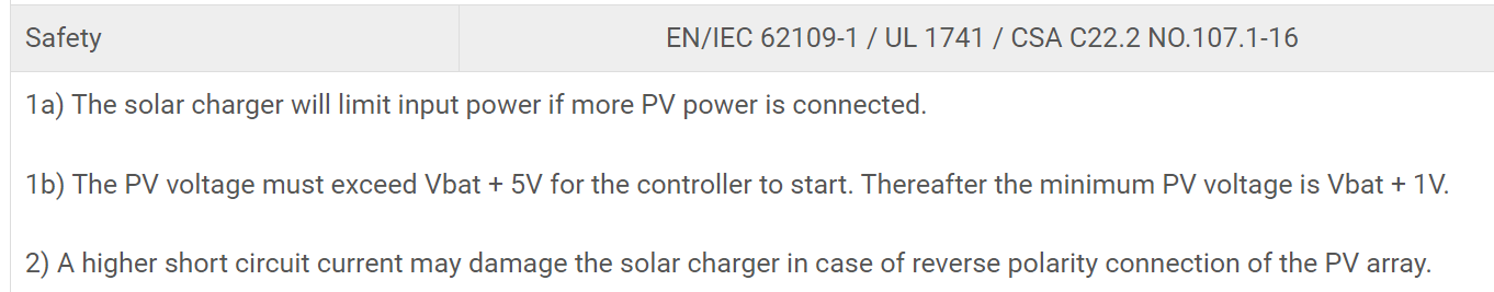

Soban píše: pon dub 01, 2024 5:33 pm
PS. Osobně bych mrknul přímo k výrobci na originál zda není chyba v překladu.....
Vždy koukám přímo na victron, ale nechávám si to přeložit Google translatorem. Originál vysvětlivka vypadá takto:

pibi píše: pon dub 01, 2024 6:11 pm
Jo to dava smysl. Bude tam na vstupu antiparalelni dioda nebo transil a ten to v pripade preplovani vzda.

Ale tak to bylo od zacatku ... Tuhle debatu jsme vedli tusim pred rokem, ze je nesmyslny udaj "zkratovy" proud u regulatoru pro techniky, ale je to tam alespon nejak pro laiky, aby, kdyz to poserou, tak aby to neshorelo.
Takze odpoved mela byt, dva paralelne, ale kdyz panely omylem zapojis opacne, tak to muze shoret.
