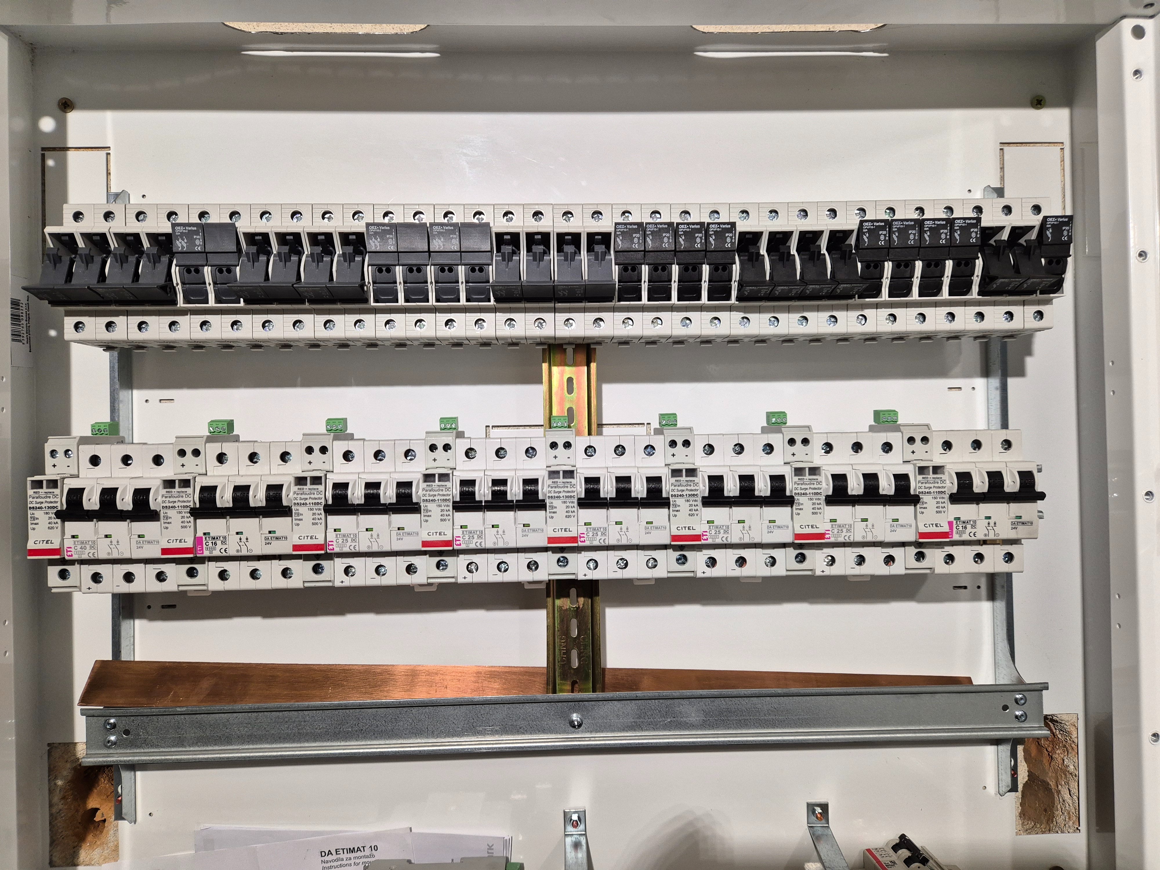

Zatim rozpracovany stav ...
- Příspěvky: 4081
- Reputace:574
Re: Svodič přepětí
a to mas tolik reglu nebo proc tam mas tolik jisticu a prepetovek?
- Příspěvky: 7497
- Reputace:1080
Re: Svodič přepětí
Jj, protoze jedu 2-3 panelove stringy. Na vice ruznych strechach. Plus nasledek drivejsich rozhodnuti ...
