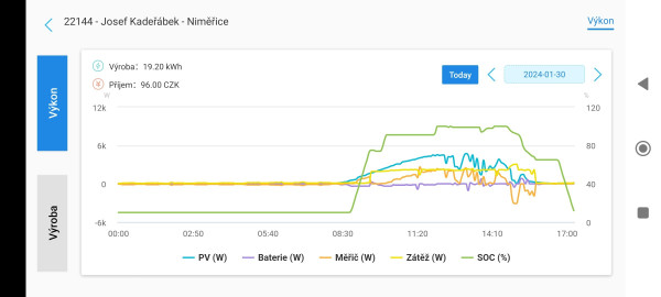

Dobrý den umí někdo udělat diagnostiku baterie pylontech H2 mám dva moduly které se chovají opravdu zvláště.. rychle se nabíjí a i tak se rychle vybíjí podle mě do nich vleze Max půl kW. Přikládám fotografii dokázal by někdo poradit.cp stim zkousim vse mozne a nedokazi rozchodit.

Zjisteno ze jeden blok ztech 2 nejspise vadny samostatne jeden bezi krasne s ostatnimi 2mi ted bezi 3 a zatim bez problemu.kdyby nekdo umel diagnostiku ci vedel kdo umi dejte info dekui

Jsou ty moduly vybalancované? Jinými slovy - byly propojené, když byly stejně nabité? Takhle se typicky projevuje baterka, kde byly spojené moduly s různou úrovní SOC.Pepajosef píše: čtv úno 01, 2024 8:05 pmDobrý den umí někdo udělat diagnostiku baterie pylontech H2 mám dva moduly které se chovají opravdu zvláště.. rychle se nabíjí a i tak se rychle vybíjí podle mě do nich vleze Max půl kW. Přikládám fotografii dokázal by někdo poradit.cp stim zkousim vse mozne a nedokazi rozchodit.

Dekuji za odezvu.dal sem jeden modul doopravdy delal to jen jeden a nedalo se nic delat.pripojil sem nekolikrat k ruzne soc v bateriich a stale problem s nabijenim skok Na maximum par vterin pak nic pauza a tak porad dokola..a kdyz sem chtel vybit vybila se necela 1kwh a baterie vybita(3 bloky dobre, 1 co je asi vadny tudis ze 14kwh
se vybilo asi 1 kwh) opravdu nevim jak to udelat neda se dobit samotny a zkousel sem cokoli co se tady pise a nic nefungovalo.. mate nejaky typ? Co zkusit ci jak to udelat..
