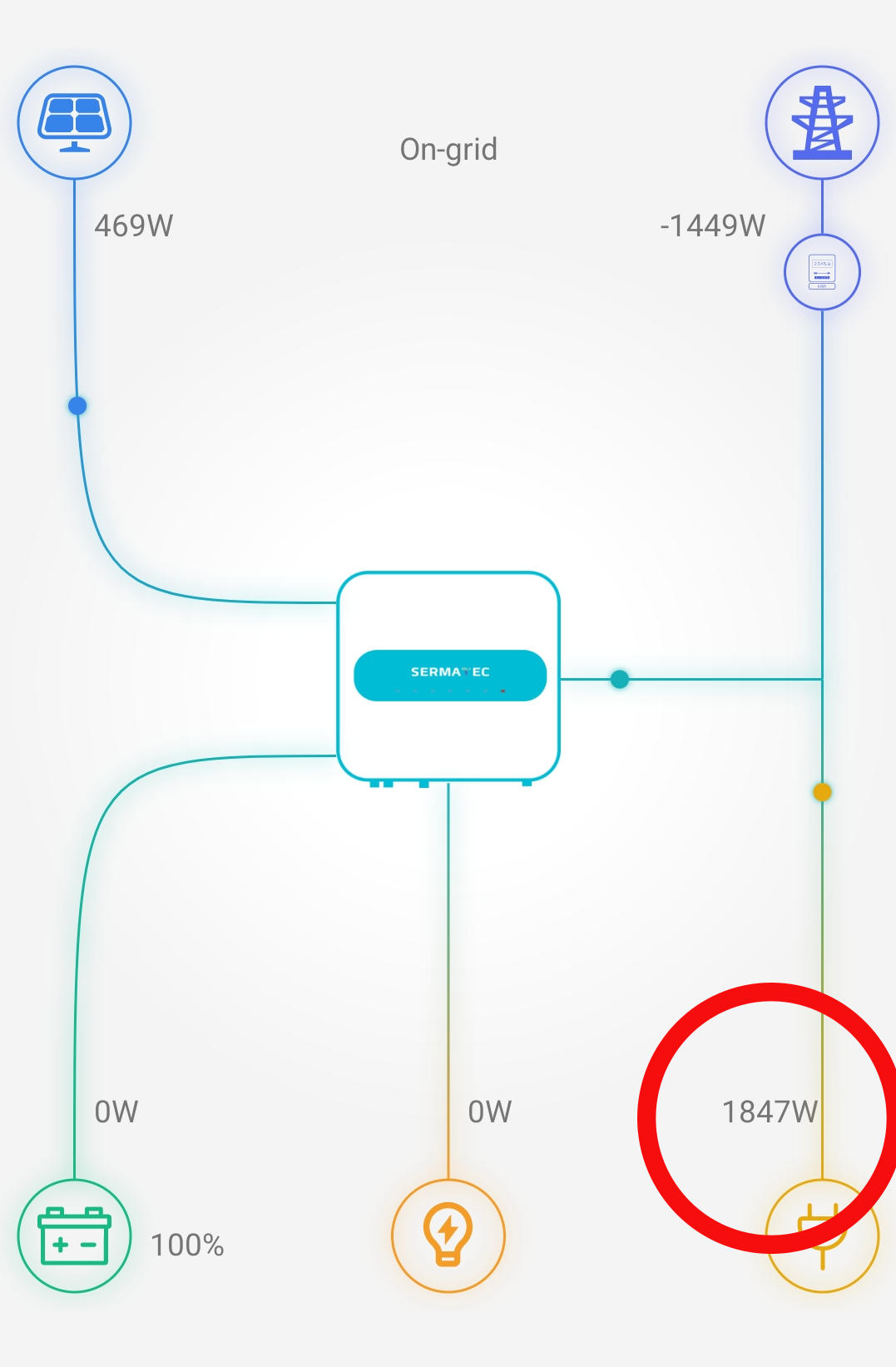

Zkoušel někdo bez měřícího zařízení vytvořit senzor, který by počítal aktuální spotřebu domu ve wattech tak, jak to má Sermatec viz. obrázek? Vím, že to je jen nějaký odhad, ale šiklo by se to.

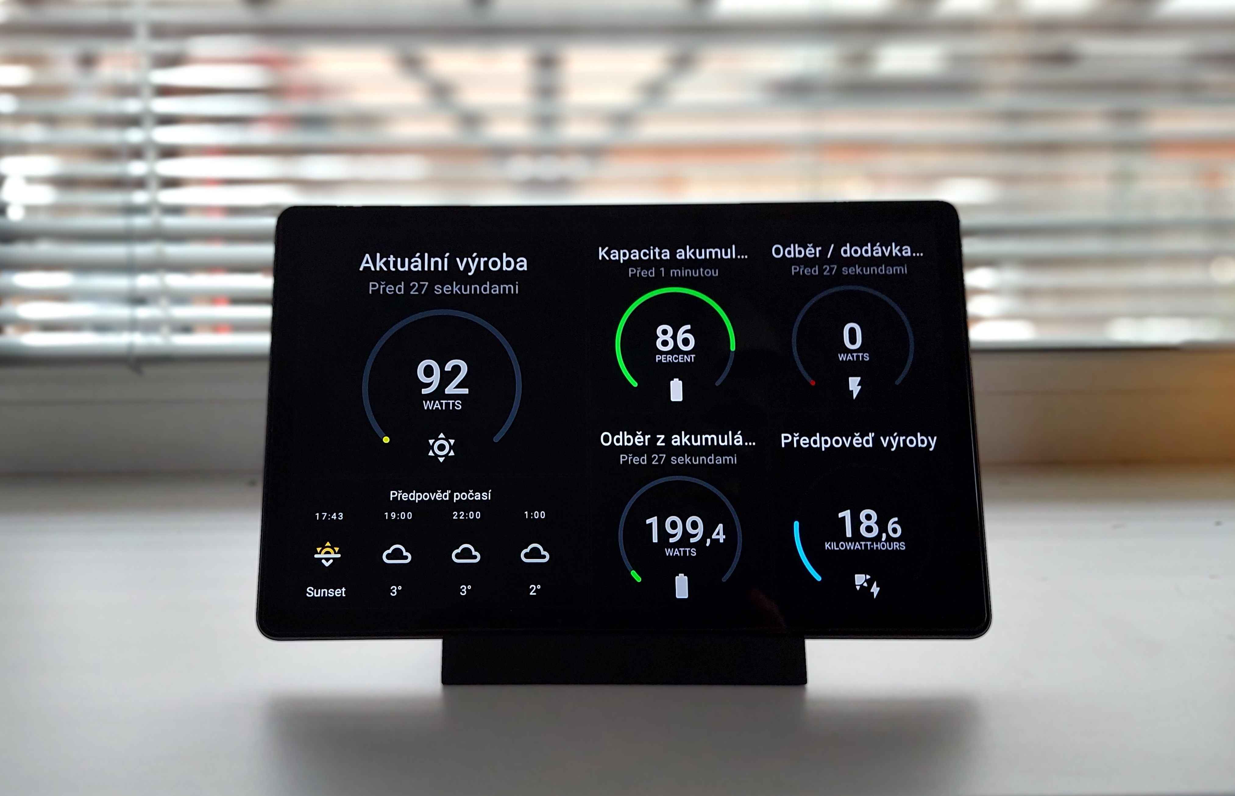

Ticho po pesine, tak aspon foto, jak jsem si to tak nejak predstavoval, kdyz jsem premyslel o nejakem informacnim domacim panelu. Timto dekuji tvurci integrace, ze mi to pomohl splnit. Tajne doufam, ze pracuje na moznosti i ovladat zakladni nastaveni stridace, jak psal...

Ahoj,Andreass píše:Zkoušel někdo bez měřícího zařízení vytvořit senzor, který by počítal aktuální spotřebu domu ve wattech tak, jak to má Sermatec viz. obrázek? Vím, že to je jen nějaký odhad, ale šiklo by se to.
já si ho vytvořil nějak takto:
template:
- sensor:
- name: "okamzita_spotreba_domu"
unit_of_measurement: "W"
state: >
{{ (states('sensor.solar_inverter_grid_import') | float) + (states('sensor.solar_inverter_battery_discharging_power') | float) + (states('sensor.solar_inverter_pv_total_power') | float) - (states('sensor.solar_inverter_battery_charging_power') | float) - (states('sensor.solar_inverter_grid_export') | float) }}
- Andreass
