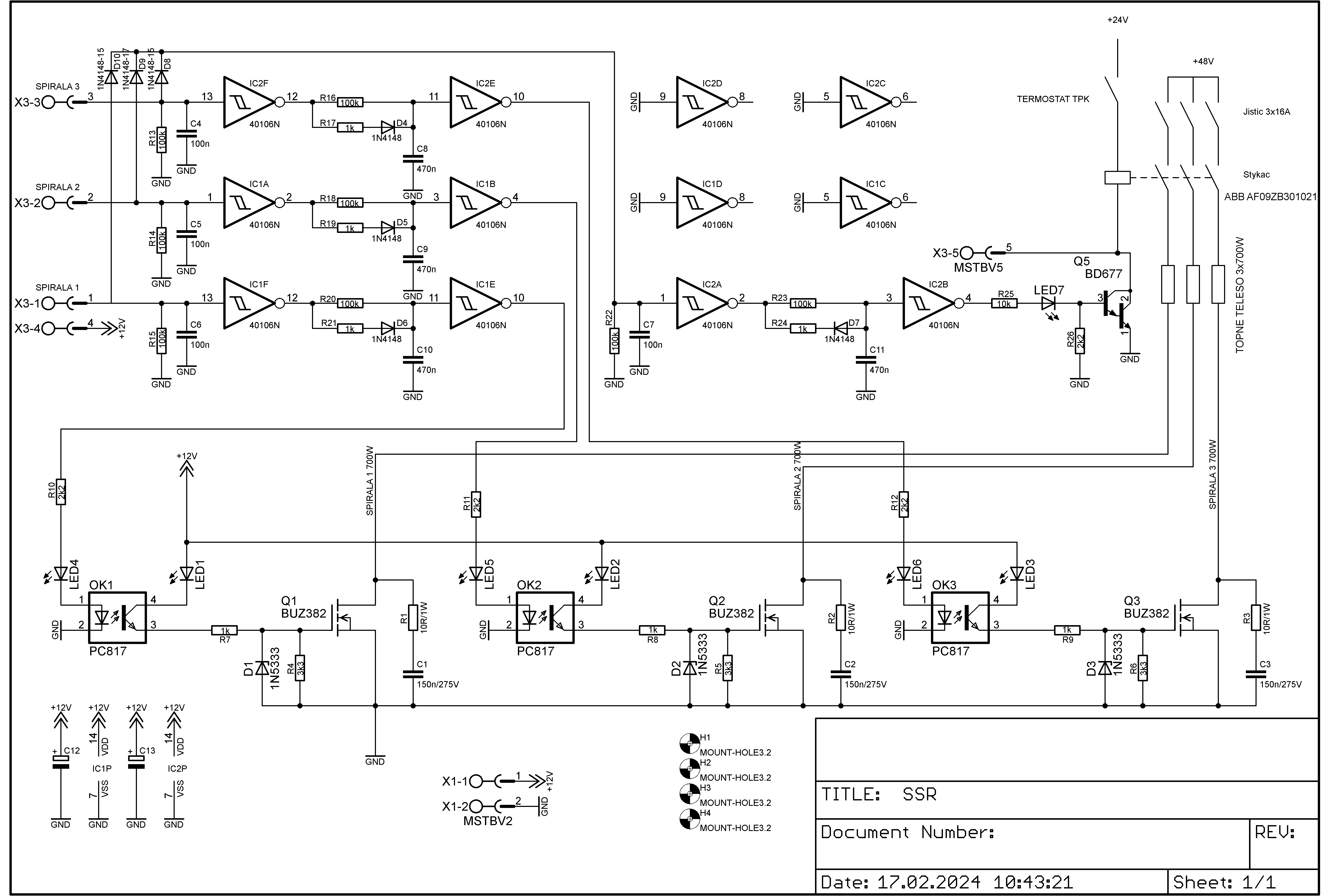

První nástřel DPS pro spínání 3 spirál na 48VDC. IO 1 a 2 by měly zajistit zapnutí stykače před zapnutím kterékoliv spirály a vypnutí stykače po vypnutí všech, zbytek jsem sprostě okopíroval z Kostějova vytěžovače. Stykač 3f ABB AF09ZB-30-10-21, jmenovitý DC proud pro 1pól 72V 25A. Pokud někdo vidí nějakou zjevnou chybu, prosím o upozornění.

Neumím moc číst schémata, ale není ten BUZ jen na max kontinuálních 12.5A? Jestli má ta spirála při 48V max 700W, proudu jde víceméně víc než 12.5A.

Budou tam 80A IRF8010, pouzdro TO220 má na můj vkus malé mezery mezi pady, ve sklepě je občas vlhko, tak jsem do návrhu fláknul první velké pouzdro, co mi přišlo pod ruku.

K tomu relé se ten + k na IC2 propojí káblíkem?
Edit, propoj, červený, už ho vidím.

Re: Horalova FVE
To, co budou ve skutečnosti drátové propojky, kreslím v červené vrstvě.

Jaké hodnoty budou mít ty termistory? Stroze jsem to obšlehl aby to bylo jak kontrolovat, ale nevím jak nastavit ty schmitty. Jsou v tom šlehu i dvě chyby, je to funkčně někde více popsaný jako obvod?

Asi došlo k drobnému nedorozumění.
Ve schématu nemám termistory, ale svorkovnice, vstupy X1-1, X1-2 a X1-3 chci spínat relátky ovládanými z NodeRed, přivedením +12V. Stykač bude zapojen do X3-5, na schématu je cívka zakreslena jen pro přehlednost, bude mimo desku, je to celkem velká potvora na DIN lištu.
V té simulaci, co jsi poslal, je opačně zapojená dioda mezi horními Schmitty, hodnoty R a C ještě nemám odzkoušeny, ale po přivední +12V na vstupu, by měl naskočit stykač, s drobným zpožděním (cca 1s) by se měl otevřít FET. Pokud odpojím všechny vstupy, nejdříve se by se měly zavřít FETy a se zpožděním odpadnout stykač.

Takto? Přidal jsem nějakou rezistenci, změnil nějakou kapacitu. Problém je ta kapacita co drží odpad stykače jako prakticky, že se kondenzátor fyzicky zvětšuje na DPS. Také jsem se nedíval do datascheetu na hodnoty pro lepší doladěn těch horních a spodních úrovní Schmittů.pibi píše: ned úno 18, 2024 9:53 pmV té simulaci, co jsi poslal, je opačně zapojená dioda mezi horními Schmitty, hodnoty R a C ještě nemám odzkoušeny, ale po přivední +12V na vstupu, by měl naskočit stykač, s drobným zpožděním (cca 1s) by se měl otevřít FET. Pokud odpojím všechny vstupy, nejdříve se by se měly zavřít FETy a se zpožděním odpadnout stykač.

Ano, takhle nějak. Se simulací nemám zkušenosti, hodnoty dolaďuji na nepájivém poli. Ale na té simulaci Ti to chodí správně. Po zapnutí vstupního spínače naskočí stykač, pak se sepne tranzistor pro topení, při vypnutí naopak. V reálu tam stačí pár desetin sekundy, aby stykač vypínal bez zátěže. On to asi reálně snese, ale předpokládám, že bez zatížení bude fungovat mnohem déle. Kondenzátory ne desce jsou 7,5 x 7,5 mm, svitek tam vejde až 4u7, elekrolytům se chci vyhnout, jako statisticky nejporuchovější součástce. Používám převážně Nippony na 105°, ale když to nepůjde jinak, také možnost.
Kostěj mě upozornil, že tranzistor na napětí 100V nemusí stačit, protože při rozepínání může vzniknout větší špička, tak asi z RS objednám stejné Toshiby, jako má on. Ty 4 mOhmy v sepnutém stavu vypadají velice dobře a mělo by to méně topit. IRF budou dál ležet v šuplíku.
K RC filtru přes tranzistor ještě přidám transil na 68V a celé zařízení dám hned vedle topných těles. Pokud to rozchodím, tak asi předělám postupně všechna 3 tělesa a nebudu zatěžovat měniče, ale bude to delší proces.

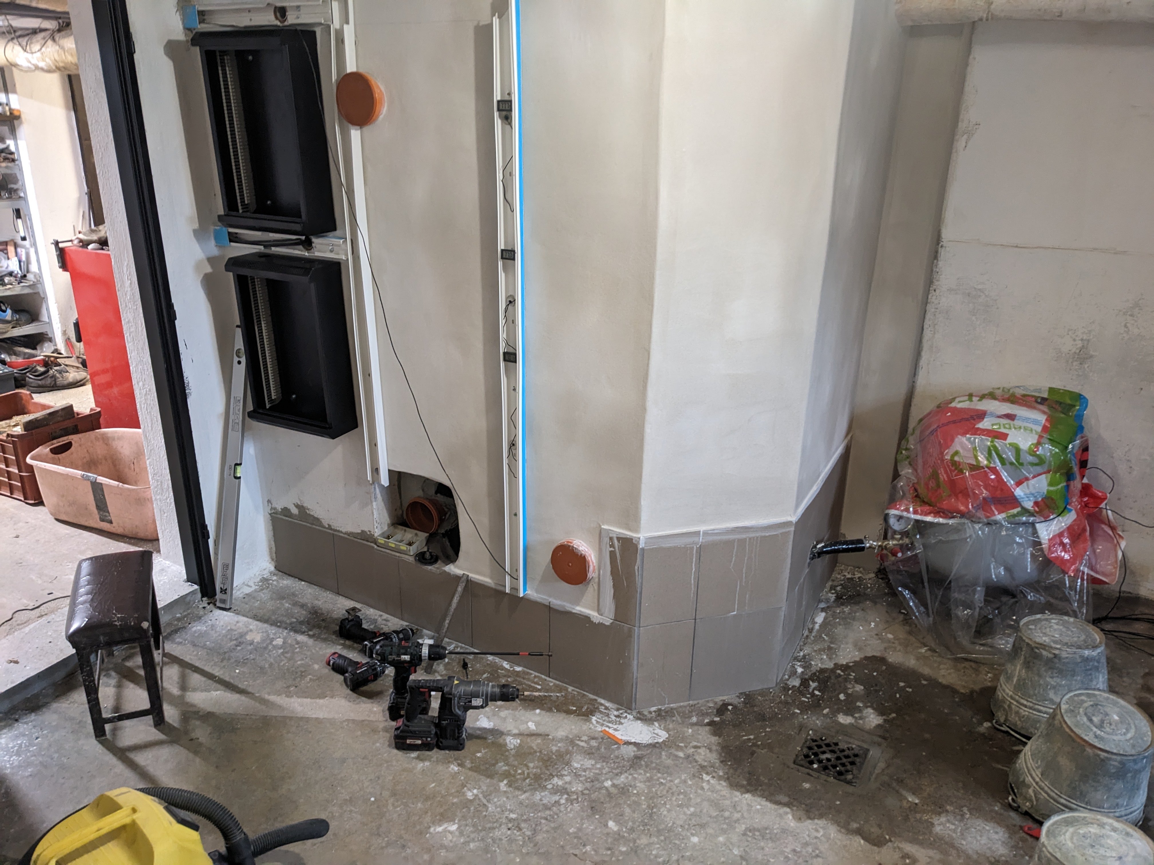

Vystěrkováno, obloženo, vyspárováno, vyštukováno, namontovány rozvaděče pro ovládání čerpadel a ohřev.
- Migel
- Příspěvky: 1883
- Reputace:349
Re: Horalova FVE
No dobre to vyzera musim uznat
Co si to pouzil za rozvadzace?..takze budes si robit vlastne ovladanie cerpadiel?

Datové rozvaděče:Migel píše: ned úno 25, 2024 8:11 amCo si to pouzil za rozvadzace?..takze budes si robit vlastne ovladanie cerpadiel?
https://www.ledveci.cz/10-rack-jednodil ... skl-dvere/
Čerpadlo kotle ovládám:
https://www.az4.shop/termostat-euroster ... gK7bPD_BwE
Koupil jsem ho za necelé 3 stovky na Bazoši. Čidlo nádoby jsem zasunul do spodní jímky, výstupy pro obě čerpadla spojil paralelně, aby po natopení celé nádoby nevyplo čerpadlo a funguje to dobře.
Přidám třípolohový přepínač čerpadla aut-0-ručně.
Čerpadlo topení zatím ovládám jen ručně, vypínačem.
Plánuji dodělat:
Časové spínání, nebo připojení na momentálně nevyužívaný prostorový termostat TRASCO HELIA.
Blokování čerpadla při nízké teplotě topné vody v AN, aby zbytečně nečerpalo studenou vodu přes topení.
Relé, které nakecá kondenzačnímu kotli, že je venkovní teplota vyšší, než skutečná, venkovní čidlo je zřejmě NTC, tak vyzkouším připojovat k němu odpor. Soudruzi u Viessmanna (Vitodens 200) nepovažovali za nutné implementovat kontakty pro externí termostat, zřejmě to jde jen přes přídavný modul za pár tisíc a navíc usoudili, že při venkovní teplotě pod 0 pojede trvale oběhové čerpadlo a nejde to nijak vypnout, jedině ze zásuvky.
Třípolohový přepínač čerpadla aut-0-ručně.

Re: Horalova FVE
Pilkou ohonkou oddělit od zdiva a jeden dva řezy napříč, udělat otvor, vysunout z toho polyša a po opravě znovu poskládat zajistit špiců z kola a dlouhými PZ šrouby, zapačochovat štětků za použití řidší stěrky. Nebo to jen bodově PU pěnou a přilepit lišty pro další možnost to zas rozebrat... Moc práce a škod vtom nevidím. Je fakt že to mělo mít něco jako odtok do toho kanála, protože první co se posere, že to teče někam a z toho je vlhko a vše se elektricky mění. Just při 48VDC.skybor píše: ned úno 25, 2024 8:19 amAle tohle bourat, až se něco vevnitř pose.., tak by mi asi rvalo srdce

Celá podlaha je vyspádována do toho kanálu, takže případné úniky skončí tam. 2 bratranci mají akumulačky 15+ let bez poruchy, tak uvidíme, snad se zrovna u mě něco zásadního nepokazí.
Přístup ke spirálám je zatím otevřený a nebudu ho vodotěsně uzavírat, dám tam originální kryt.

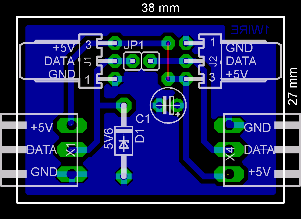

Na cestě z plosnaky.cz je pár destiček, abych měl co nejkratší odbočky k čidlům.
