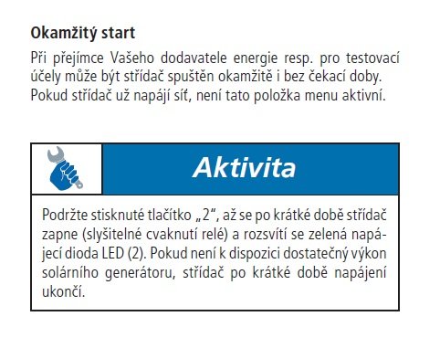

V manualu toho On-Grid střídače (Kaco Powador 3600xi) jsem objevil zajímavou pasáž:
Nechtěji mi tím třeba naznačit, že by se dal spustit i bez sítě?
EDIT: No asi půjde opravdu jen o okamžité spuštění, ale nějaká ta síť tam asi bude třeba i v tomhle případě (prostě je to ON-GRID)

To vynechá jen ty povinné doby měření/testování/ochrany a co já vím co ještě ... V žádném případě se nesmí na vidlici objevit síťové napětí, to prostě nejde.

Re: On-Grid (Gried-Tie) střídač pro ohřev vody
jo u ongridu to je fyzcky nemozne aby to neco vyrabelo. To asi preskoci ty ochrany. Je tam prodleva nez to zacne vyrabet. Ale k bojleru se to moc nehodi. To je pak lepsi asi ten modrasek
Protoze nema zadne zpozdeni, zapne se hned a bez dostatecneho vykonu z panelu se nevypne. To ctu na tom screenu
Ano spoždění kvůli ochranám tak tam jak je na tom modrásek netuším tam asi bude lepší....
